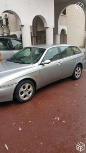

Merci Étienne c'est vrai que le 5 cylindres est vraiment bien et me change de mes anciennes voiture
Merci du conseil je vais vérifier ça se week-end par contre tu parle bien de la pompe a vide ?
Bonjour a tous les alfistes j'ai hachete y'a deux semaines une alfa Romeo 156 sportwagon 2.4 jtd 150 cv de 2002 et j'ai déjà un petit problème avec la belle une fois de temps en temps j'ai ma pédale de frein qui devient toute dure et c'est très difficile d'arrêté la voiture avez vous déjà rencontre ce problème ? Merci a tous
