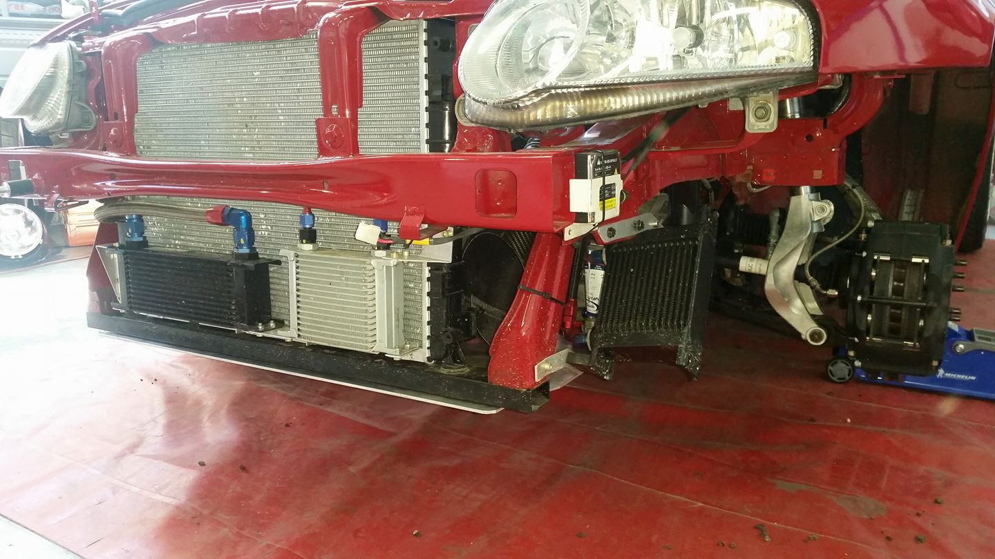

Merci a vous. elle est equipé de 4 radiateurs de refroidissement 1 pour le refroidissement moteur (rien de plus normal) 1 pour le refroidissement huile moteur (deja moins courant) 1 pour le refroidissement de l'huile de boite a vitesses (encore moins courant) 1 pour le refroidissement de la DA -

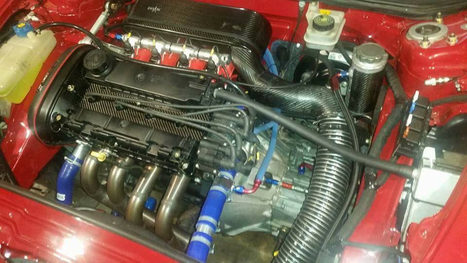

j'ai oublié de préciser que c'est un bloc moteur 2 litres twinsparck porté a 236cv -

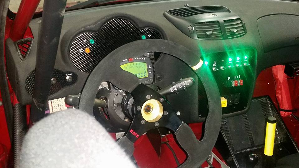

Bonjour tout le monde. Je suis un véritable pur amateur passionné de rallye, j'aime les autos bien montées alors voilà une petite description technique de la mienne qui vous pourrez le voir differe beaucoup de la série. Moteur : 2 litres 16 soupapes Arbres à cames punto S2000 evo2, pistons et bielles forgés (RV 12.5 :1), 4 papillons JENVEY 48mm, rampe injecteurs gros volume taillée masse, volant moteur allégé, collecteur 4en 1 et ligne inox diam.60, gestion DTA S4Tres grosse préparation culasse avec alignement des conduits echappement et admission Boite : Boite 5 vitesses crabots DRENTH, avec différentiel à glissement limité viscocoupleur, circuit de refroidissement huile de boite, plaque de renfort taillée masse. Freins : AV étriers wilwood 4 pistons diamètre 330mm, AR wilwood 2 pistons diam. 251mm (disques 147 GTA), frein à main hydraulique et répartiteur AP Racing, circuit de frein rigide tuyau cuivre. Liaison au sol : Amortisseurs KW 2 voies, triangles avec silenblocs powerflex, portes moyeux et pivot 147 GTA, barreaux de direction renforcés, train AR sur rotules uniball entièrement réglable. Roues en 17’’. Arceau standard conforme règlement FFSA 2015 avec prise sur les chapelles amortisseurs AV et AR. Extincteurs manuel et auto OMP à commande électrique Baquets sparco circuit de 2015 et harnais RRS de 2015 Volant avec moyeu amovible Tripmaster coralba Panneaux de porte et repose pieds carbone Dashboard AIM Mychron 3 Faisceau électrique allégé Rampe de phare avec ampoules LED et phare virage Lazer (pas sur les photos) Vitrage makrolon couple maxi a 5300 tr/mn: 24mklg procédure de démarrage réglable (le top a 5000) vitesse de pointe a 8700tr/mn en 5: 184 klm/h -
