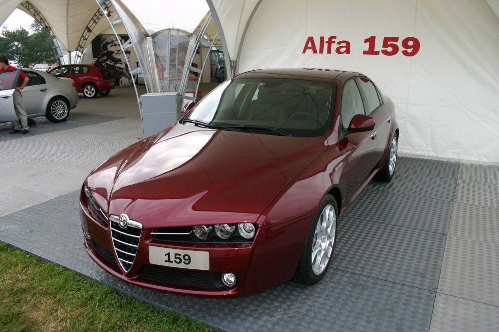

Bonjour j'aimerais savoir si quelqu'un pourrez me donner par gentillesse le code couleur pour mon alfa qui est rouge Bordeaux comme sur l'image ? Car j'ai eu le code couleur via le garage alfa qui mon donner 583 mais sur les site de peinture carrosserie il me semble qu'il est incomplet car je tombe sur ce code peinture du site peinture voiture.fr 583/A Rosso Rubino mai est ce que c'est bien cette couleur comme sur l'image. Donc si quelqu'un peux m'aider a confirmer si c'est le bon ou me donner le bon code couleur de l'image. D'avance je vous remercie. cdlt
