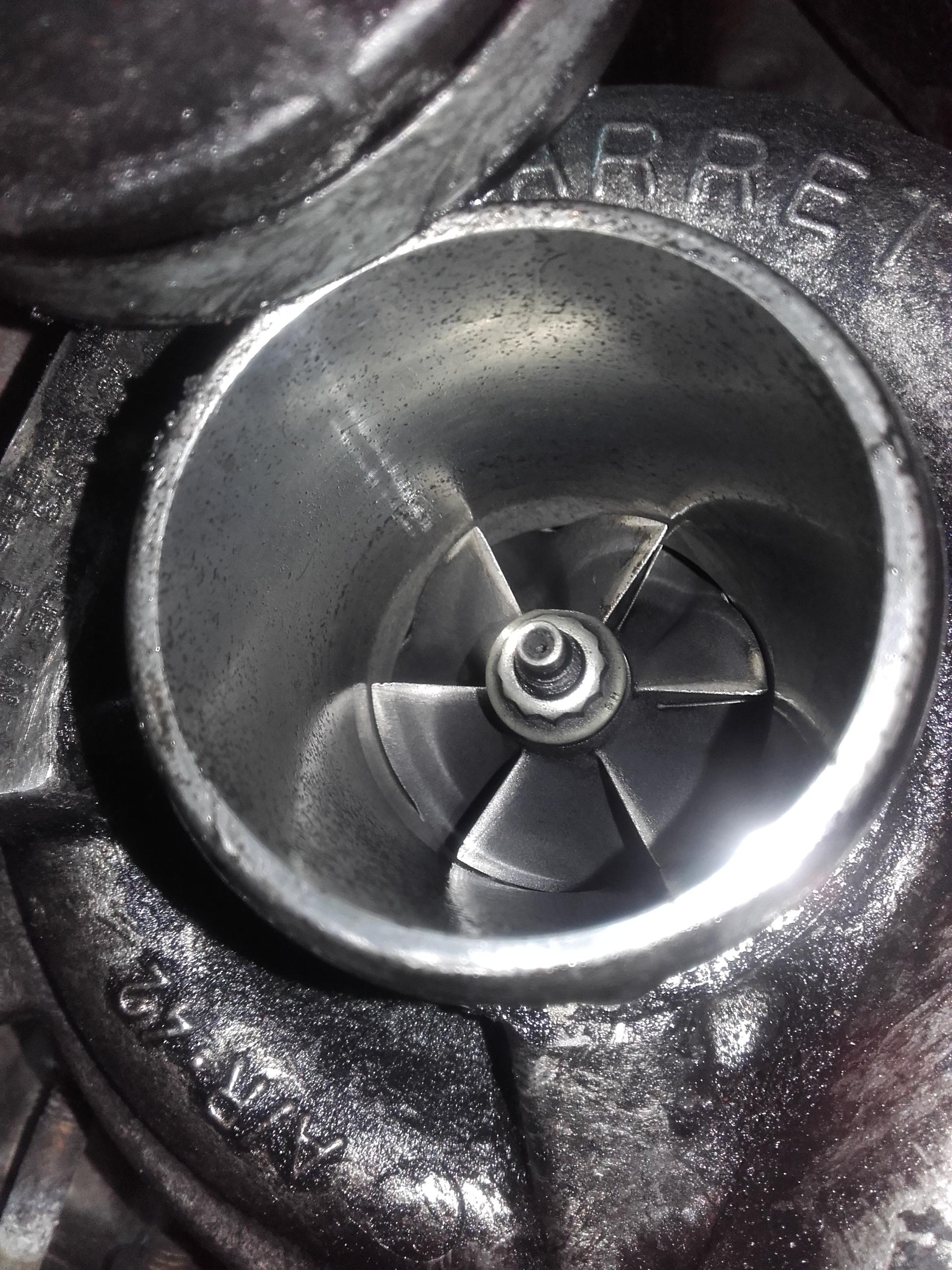

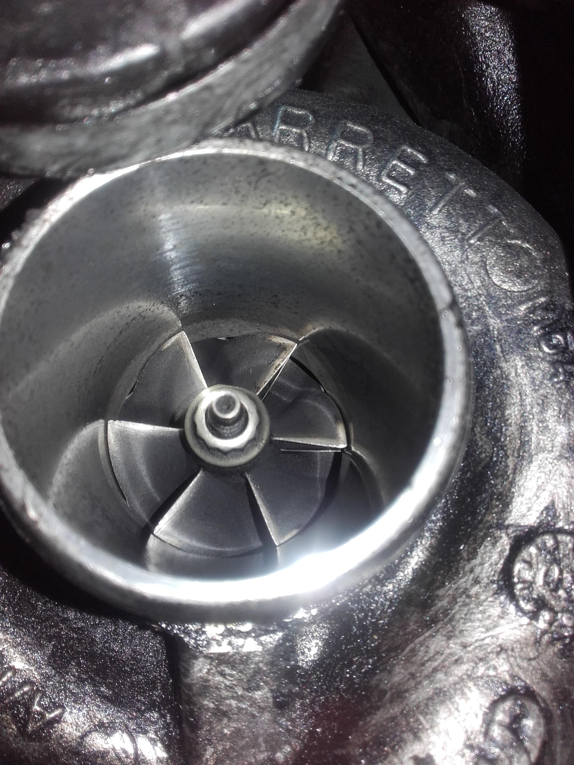

J'ai verifié l'axe du turbo en retirant la durite d'air. Et il ne bouge pas d'un poil et j'ai vérifié dans le sens de l'axe d'avant en arriere et de haut en bas, il bouge pas du tout mais vraiment pas du tou.Les ailettes du turbo sont impecable, et pas d'huile juste quelques microgoutelletes ( 3 ou 4) mais provenant il me semble du reniflard. Voilà en photo les aillettes du turbo. J'aurai trouvé de l'huile non? -
