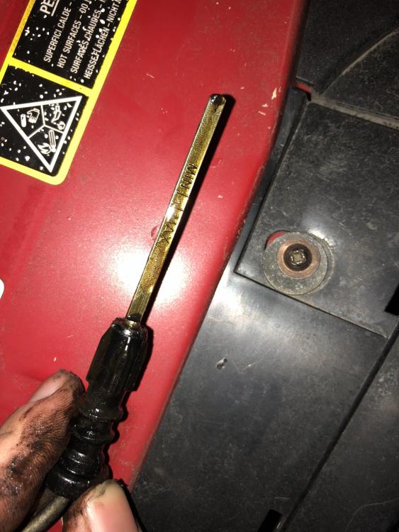

  2. Bonjour, Je possède une Alfa Romeo 156 2.5 V6 de 1999 avec 135.000km au compteur et je constate depuis quelques jours un bruit inquiétant au niveau de la transmission (boîte ou embrayage) le bruit ressemble à un roulement d’arbre primaire HS. L’embayage n’a jamais été changé ni émetteur/récepteur. Symptômes : -bruit de frottements au ralenti embraye (pedale relâché) -plus de bruit au ralenti quand je débraye (pedale enfoncé) -le bruit suit le régime moteur et persiste quand je débraye en roulant. -Du mal des fois à passer la 1er et marche arrière -la boîte craque des fois en passant la 5 Je vous ai fait une vidéo car cela vaut mille mots, pour décrire la vidéo : essai à 90km/h débrayé (pedale enfoncé) je suis en 3ieme et je passe la 2ieme toujours en restant débrayé. On voit bien que le bruit en fond suit la rotation des roues vu que je débraye le moteur n’entraîne plus la boîte. Je voulais donc savoir si cela pouvait provenir d’une butée hs ou un embrayage très fatigué. J’ai vérifié l’huile de boîte, niveau Max (je penche la jauge donc l’huile c’est rependu largement au deussus du niveau max ^^) de l’huile n’est pas du tout noir et pas présence de « pailletés » c’est pour ça que j’ai un doute sur l’élément posant problème. Lien de la vidéo : Merci de votre aide
