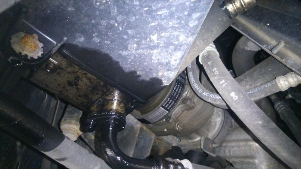

  1. ha super 🙂 merci pour l'info.. je ne m'attendais pas a de la direction assisté étant donné que l huile est TRES noire. Bon we, merci encore tonton77
  2. Bonjour, je ne sais pas trop ou mettre ma demande. je penses a voir une panne mais je ne sais pas si c'est très grave, ou juste une fuite. c'est du coté passager, et l huile qui en coule est noire et fluide. je n'ai pas encore démonter quoi que ce soit.. merci pour votre aide, bien cordialement, patrice
