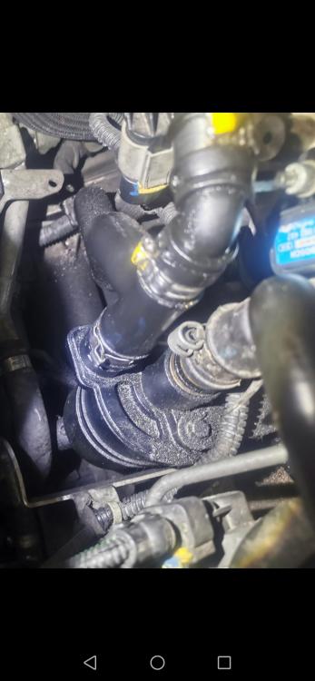

  1. Bonjour à tous)) J'ai fait l'entretien de ma 159 jtdm 150 qui a 240000 km... En essayant de démonter pour nettoyage le capteur de pression je me suis rendu compte que la durite qui sort prêt du bouchon de remplissage d'huile et va jusqu'à ce vase bouge au niveau de celui ci... Durite de droite celle sans le jaune... Je ne pense pas être un neuneu en mécanique mais là j'ai un doute sur son nom et surtout si c'est normal que la durite bouge mais sans pouvoir sortir... Est ce que quelqu'un aurait la gentillesse de me dire a quoi sert ce vase/cylindre connecté au carter d'huile ? Et avez vous une astuce pour démonter le capteur de pression sans démonter les durites ? J'ai essayé avec une torx 30 relié à une pince mais ça ne bouge pas... Merci d'avance et bonne soirée
