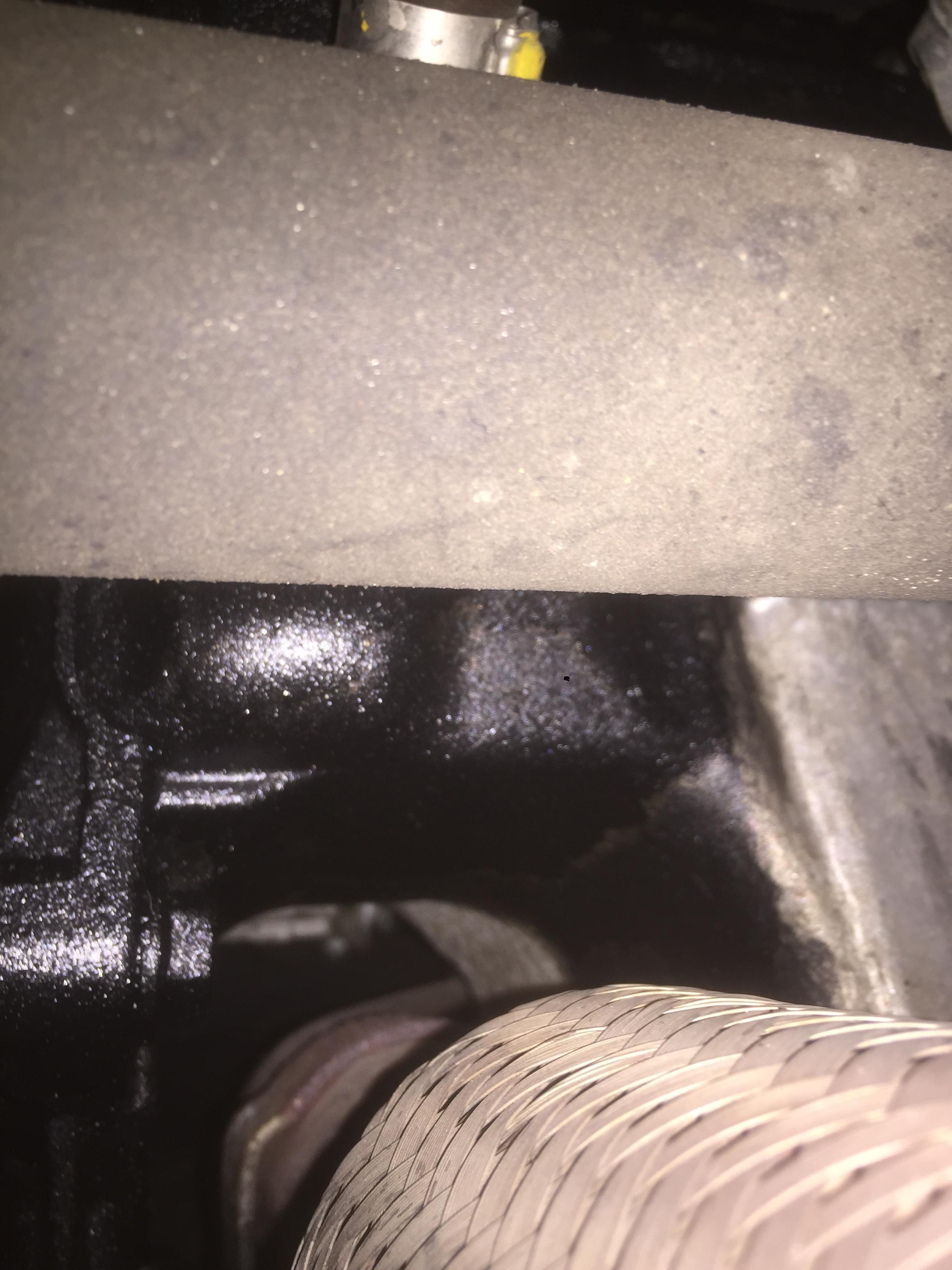

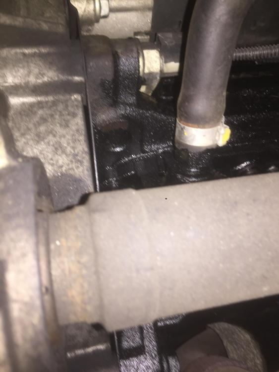

Alors je viens de regarder mais bon trop la merde dans la rue (vivre en appart c'est pas terrible pour la mécanique 😅) pour retirer le cache moteur (avec le froid en prime) donc j'ai pris des photos du dessous et j'ai trouvé quelque choses mais je ne sais pas trop a quoi ça correspond. ps: au niveau des durites turbo il y a vraiment pas l'aire d'y avoir quelque choses ...
Alors j'ai regardé les connecteurs injecteurs et ca na rien donné. Pour la durite mystery j'y ai bien pensé j'ai pas mal regardé mais je ne vois rien et surtout je ne devrais pas entendre une dépression tête dans le moteur ? la c'est sous la voiture, c'est cela qui m'étonne, il y a des durites qui vont jusqu'en dessous ? J'éssaiyerais de prendre une chandelle au boulot pour regarder ça vendredi parce que la je rentre trop tard et voir quelque choses dans la nuit c'est pas évidant, mais j'apporterais un oeil attentif aux durites par le dessous en démontant la cache moteur !!
