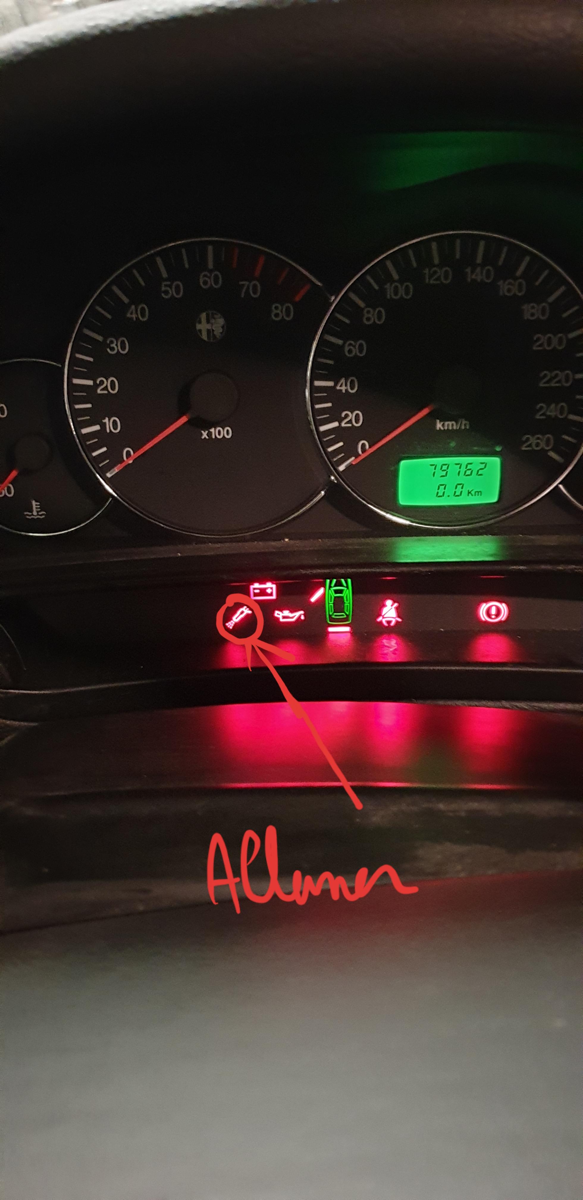

  13. Bon après essaie, elle veut démarrer,mais non... mais j'ai ce voyant qui est allumer au démarrage je me demande si cela est normal ?
