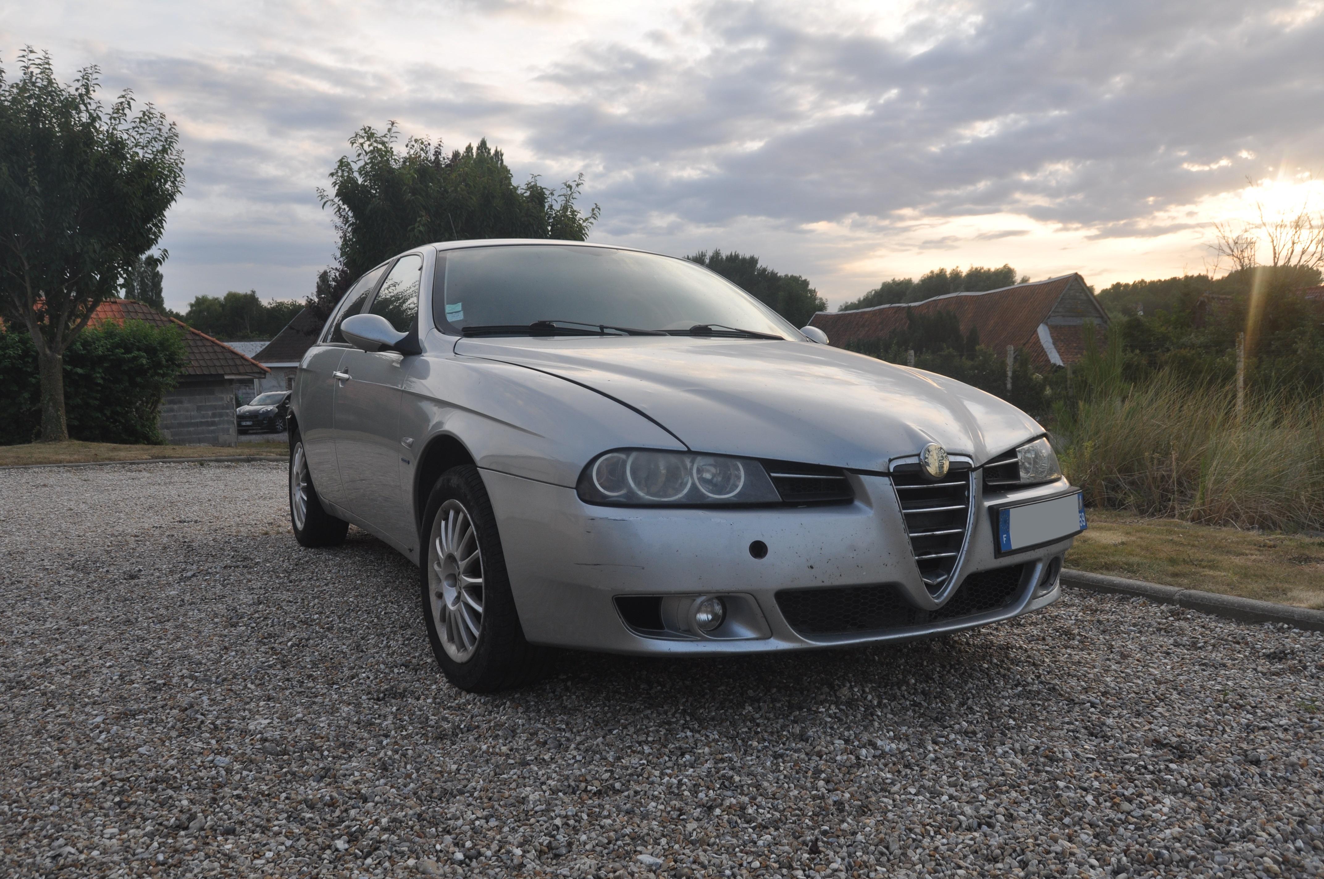

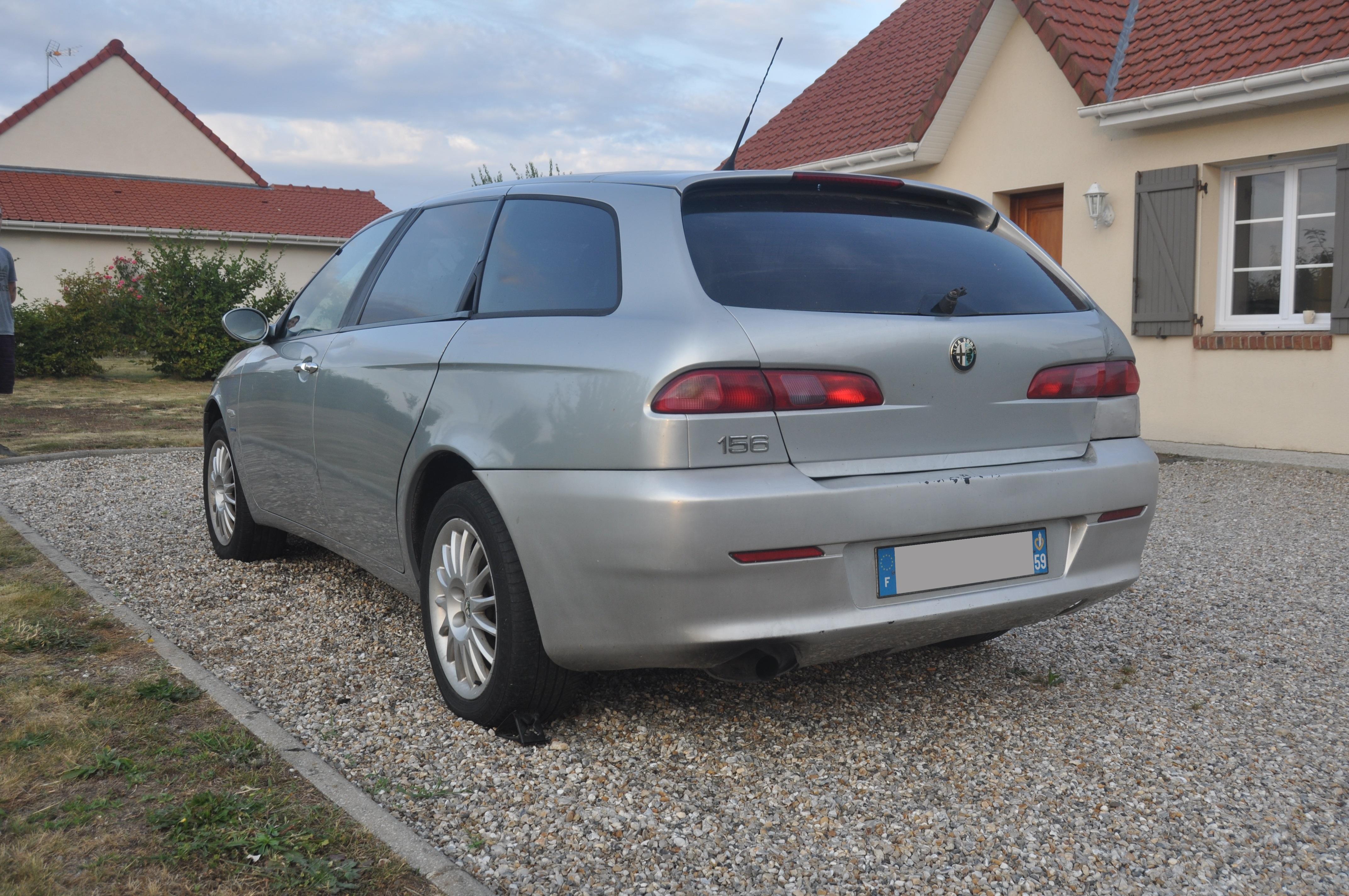

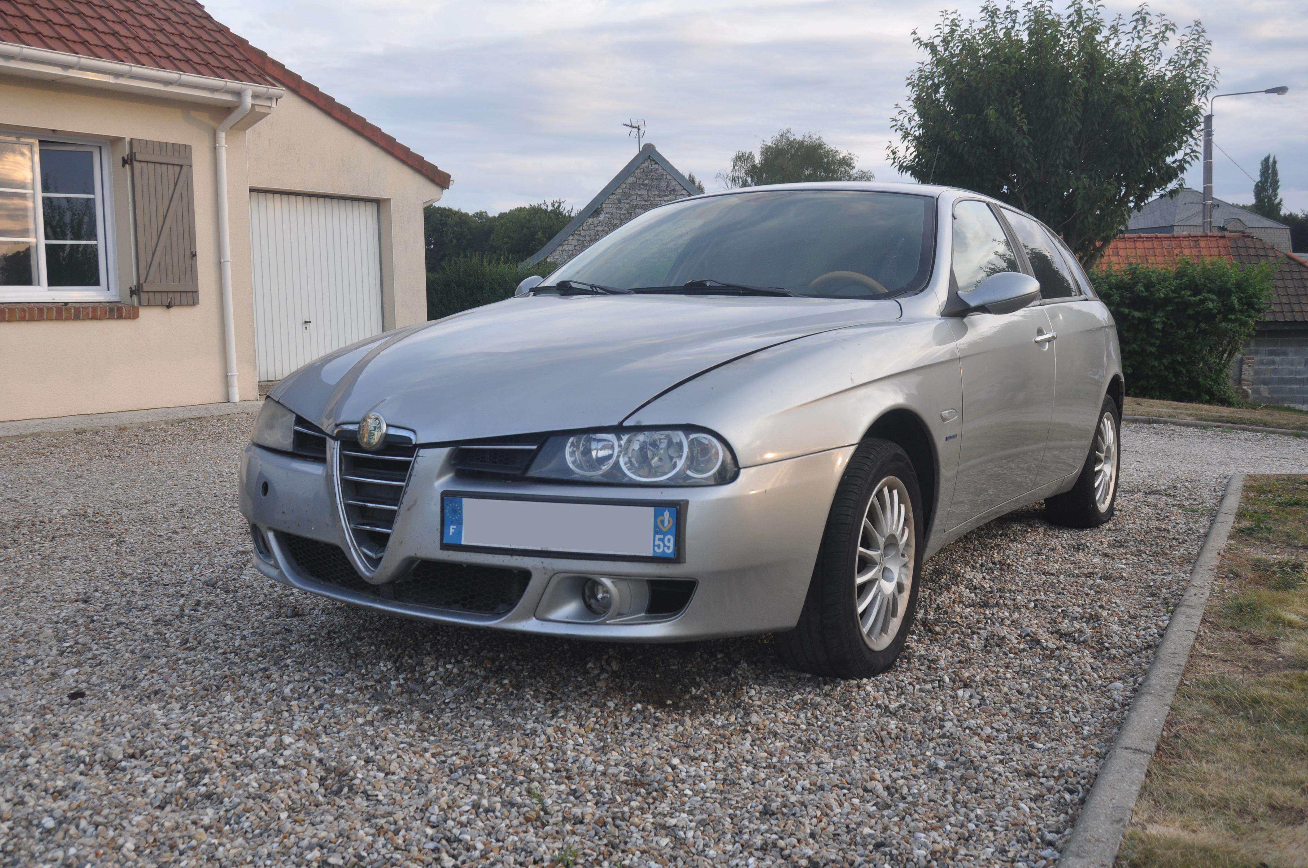

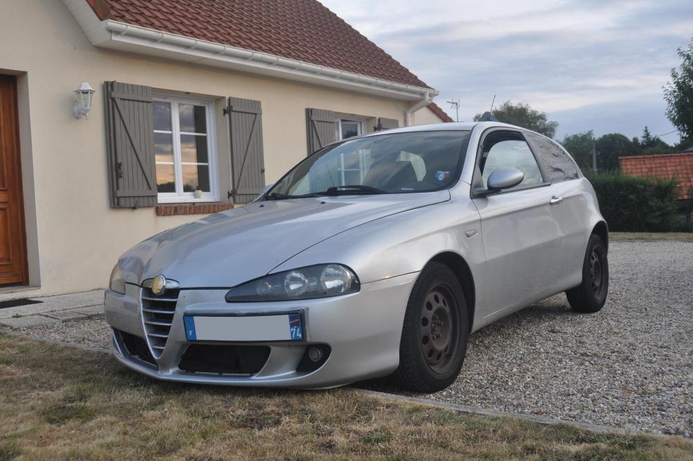

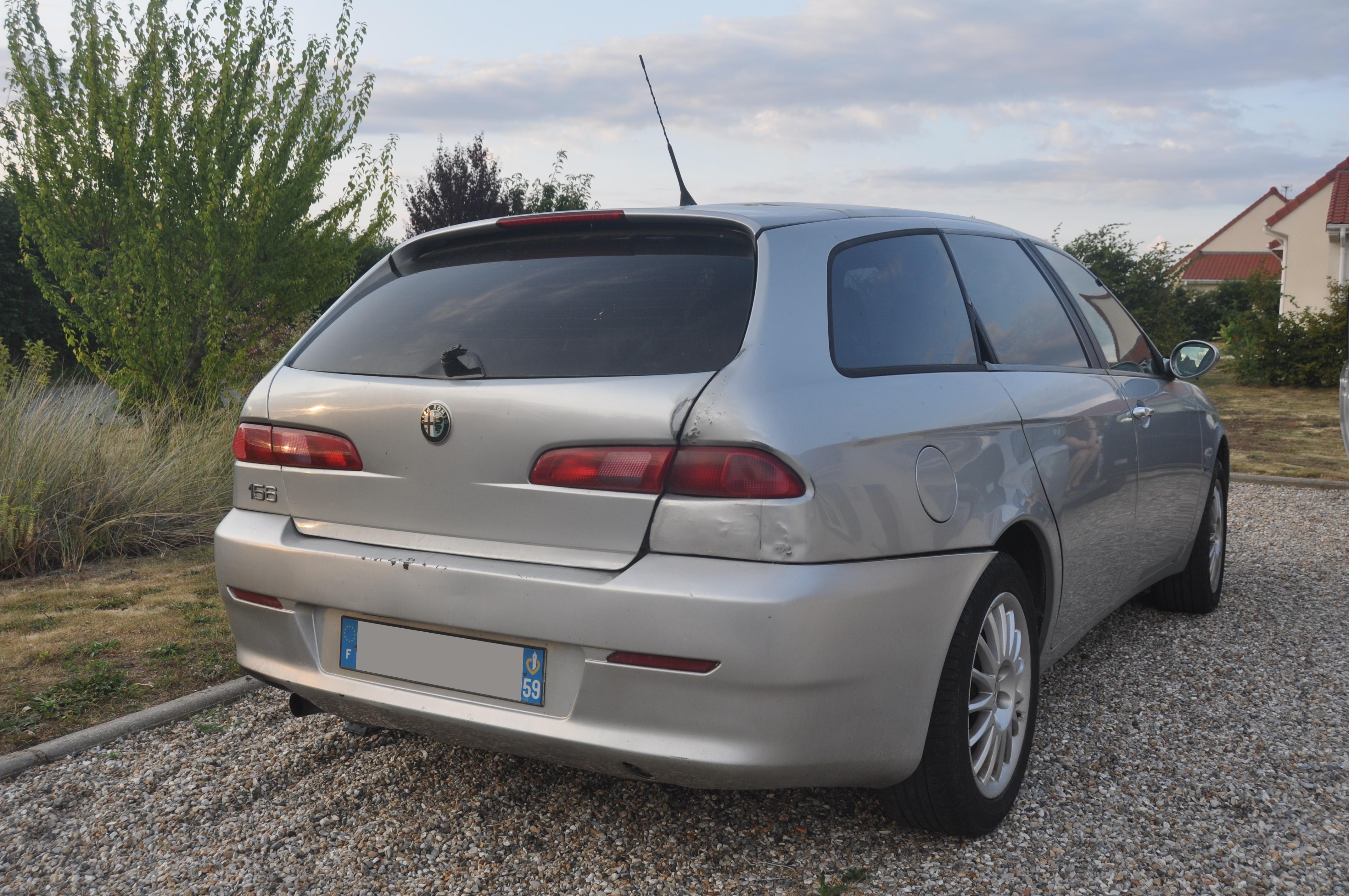

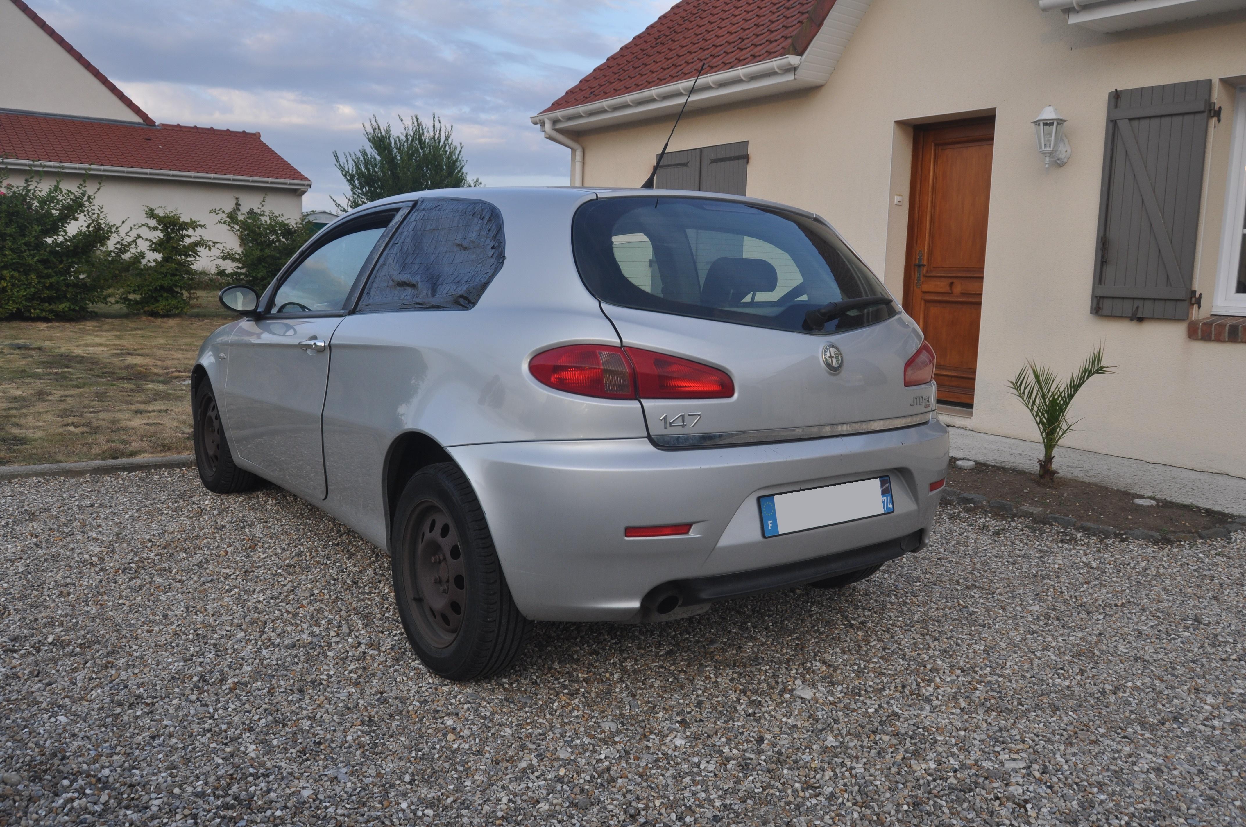

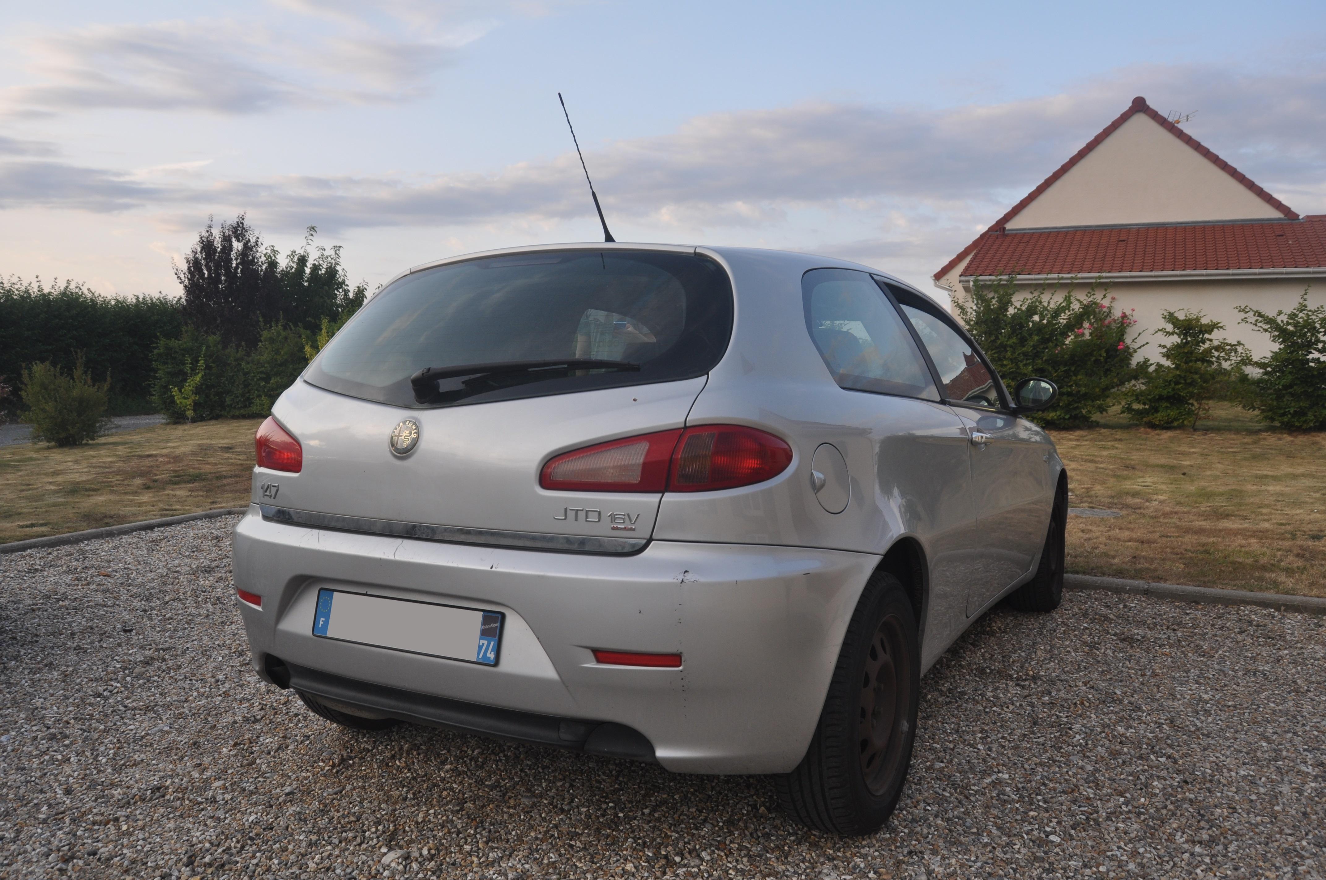

  4. Bonjour à tous Je visite ARO depuis quelques temps et j'y ai trouvé quelques solutions et conseilles sur les petits soucis rencontrés avec mes petites italiennes, je me décide donc à me présenter. J'ai acheté ma 156 sw 1.9 jtd 126ch il y aura 2 ans au mois de mars elle avait 146000 km des petits frais à faire mais rien de bien méchant, l’intérieur très propre aucun accro sur les cuirs (sièges et panneaux de portes), sur la carrosserie il y a un peu de travail. Aujourd'hui elle à 187000 et ne va pas très fort (je solliciterais vos avis dans la rubrique appropriée). Et il y a 8 mois un collègue est venu boire l’apéro après 1 perrier et 1 bière et je lui est racheté sa 147 1.9 jtdm 150ch (sa tourne...) pour 50 roros certes beaucoup de frais mécaniques on été nécessaire pour la remettre en service, elle avait un peu plus de 170000 km lorsqu'elle est devenu mienne aujourd'hui je vais travailler avec tous les jours et va bientôt avoir 190000 km, l’intérieur et la carrosserie sont en états correct. Par le plus grand des hasard elles ont presque le même gris. Pour ma part je me prénomme Luc j'ai 48 ans, je vis dans les hauts de France avec ma petite femme et ma fille. j'ai comme passion la photos et le kite buggy que je pratique sur nos belle plage de la baie de somme. Au plaisir de vous retrouvez sur les différents sujets du forum.
