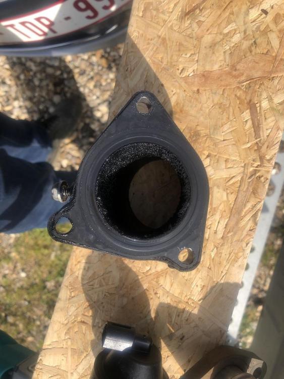

  2. Bon, soucis de puissance résolu. J'ai nettoyé tout ce qui est admission d'air et j'ai eu l'impression d'avoir changer le moteur. Avant : Après : Ensuite je me suis dit que pour shunter la vanne EGR, j'ai disposé différemment le moteur/piston/ ... qui se trouve au niveau de l'arrivée d'échappement coté admission. A voir dans le temps sinon je vais me trouver une plaque inoxydable pour boucher directement depuis la sortie d'échappement/turbo. Résultat: la voiture tourne largement mieux ! au début, un retour de fumée noir a l'échappement et au bous de 5-6 kms en tirant sur le moteur, la fumée noir deviens largement moins visible. Du coup, en une matinée, j'ai retrouver un moteur plus rond et qui répond vraiment beaucoup mieux que lorsque je l'ai eu. Maintenant il me reste à trouver le pourquoi du voyant airbag et le soucis de l'affichage aléatoire de la commande de climatisation. Suite au prochain épisode ...
  3. Alors j'ai vu ce que tu as pu remarquer sur ta 156. Voici une photo de mon moteur : Je suis en cours de démontage du papillon et de l'egr que d'ailleurs j'aimerais bien shunt. Voici une photo du conduit d'admission et egr : Des conseils ? des idées ? Ah oui, aussi j'ai démonté le capteur de pression de suralimentation et je l'ai nettoyé, il était un peut sale genre comme le conduit d'admission. Je trouve ça complètement débile de rebruler des gaz, ça fout en l'air un moteur !
