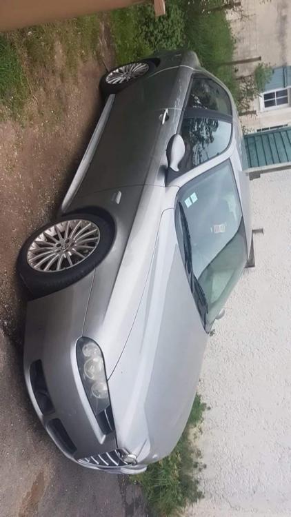

  13. Bonjour à tous alors voilà je me présente . Je suis mécanicien agricole de métier . Je suis propriétaire d une alfa tomeo 156 1.9 jtd 16v 150 cv qui me fait pas mal de misère mais que je vendrais pour rien au monde ( à pars pour une gta 😂😂). Voilà je sais pas trop quoi vous dire à pars sa 😂😂😂
