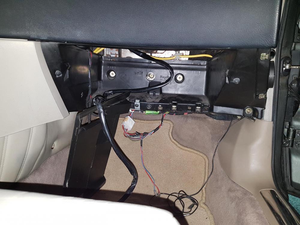

Donc aujourd'hui, 4 heures pour trouver comment passer les câbles des détecteurs de stationnement avant vers l' habitacle😤 Bref, j'ai quand même réussi. Du coup, j'ai aussi trouvé la panne de la climatisation, le clapet du pulseur d'air est déconnecté de la commande d'ouverture/ fermeture donc le clapet reste en position fermé. Quelques photos. Donc passage de la gaine du coté droit car je n'ai pas trouvé d'autre passage en toute sécurité pour ne pas toucher de câble.passage de la gaine le long de l'aile puis passage dans l'habitacle du côté gauche du pulseur d'air et enfin sortie par l'arrière de la boîte à gants. -

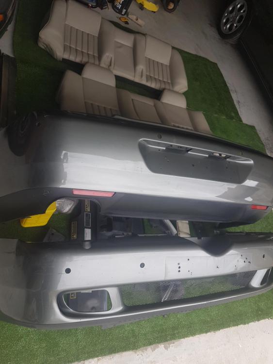

Bonjour à tous! Je vous présente ma belle. Une alfa 166 3.0 V6 de 2003 avec bientôt 190000km au compteur. Donc plusieurs frais à prévoir dont certains que j'ai découvert après mon achat. Carrosserie: Je veux lui refaire une beauté donc remise en état des quelques pocs plus du vernis du à un autocollant.🤨 Refaire les jantes même si elles sont encore correctes. (D'ailleurs si vous avez des bon plan)✌ Les bricoles à reprendre: Enlever les films teintés qui sont pas terrible. Peux être en remettre d'autres, dis moi ce que vous en pensez. Feux de recul qui ne fonctionnent pas, j'ai trouvé la panne, il S'agit du capteur de marche arrière. Gaine de passage de l'habitacle à la malle du coffre abîmée et fils dénudés》remis en état. Détecteurs de stationnement arrière qui ne fonctionnent pas, normal, rien n'était branché, j'ai acheté un kit Valéo complet car j' en voulais à l'avant. (D'ailleurs savez vous par où je peux passer la gaine des détecteurs avant du moteur vers l'habitacle)》 en cours. Nettoyage complet de l'intérieur du sol au plafond, pour la moquette vous avez des bons produits? Refection des cuirs même si ils sont en bon état. Remplacement d'un anti-brouillard. Lave phare qui ne fonctionnent pas, pas d'arrivée de courant à la petite pompe et fusible ok, je ne sais pas d'où ça peut venir. Lecteur cd dans le coffre, pas d arrivée de courant. Les 2 phares xénon à remplacer》 j attend les pièces à cause du confinement. Ce que j'ai découvert: Radiateur de refroidissement à changer (pourtant il n'est pas vieux mais il a une petite fuite)😤 La sonde de température eau qui fonctionne mal de temps en temps.😤 La climatisation qui ne fonctionnent plus, pourtant elle était opérationnelle lors de l achat😤 Et les futurs gros chantier: La distribution. Les bougies. L'embrayage. Et après tout ça, elle devrait pouvoir parader dans les rues avec une cire protectrice sur la peinture.
Ok, je vais voir ça alors.
Merci, Des petites news de mon achat: Donc pour l instant je me suis attaqué à quelques bricoles: -réparation de la gaine de coffre (plusieurs fils dénudés). -radars de recul qui ne fonctionnent pas, j'ai acheté un kit Valéo pour en installer également à l'avant car je vais faire repeindre les par chocs tant qu'ils sont démontés. -feux de recul qui ne fonctionnent pas, après test , c 'est le capteur sur la boîte de vitesses qui est HS (complètement oxydé à l intérieur des connections sûrement dû a un écoulement de liquide de refroidissement) -remplacement de l'anti-brouillard avant gauche qui prend l'eau.(tant que le pare choc est enlevé.) Remplacement des 2 phares xénon avant. -Remplacement des 2 répartiteurs de clignotants. -Remplacement du radiateur de refroidissement car j'ai repéré une petite fuite.J'en profiterai pour changer le calorstat. -j'ai également retiré le film solaire de la lunette arrière qui etait mal mis et j'en ai profité pour nettoyer la plage arrière qui était vraiment sale. -comme la banquette arrière est demontée, j'en ai profité pour la nettoyer au savon de Marseille. D'ailleurs si vous avez des bon produits pour raviver les cuirs et plastique intérieur, je suis preneur. également pour le nettoyage de la moquette. -je vais également retirer les films solaire des vitres des portes arrières. Voilà, donc pour l'instant je suis pas mal occupé.(je m'occupe avec le confinement)😀 Et prochainement, réparation des quelques bosses de la carrosserie. Puis les 2 gros chantiers: -courroie de distribution et accessoires avec les bougies Remplacement de l'embrayage. Et enfin nettoyage complet avec pose d'une cire de protection. Je peux faire des photos si ça intéresse quelqu'un.
