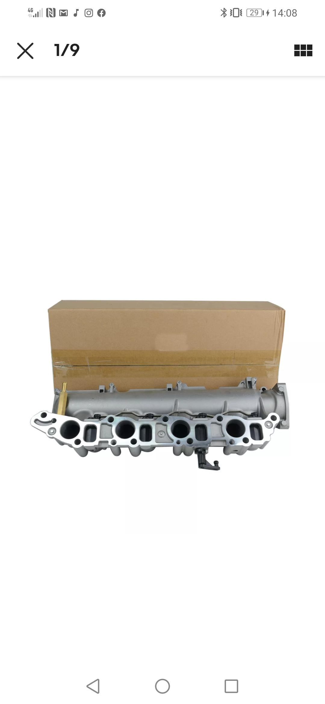

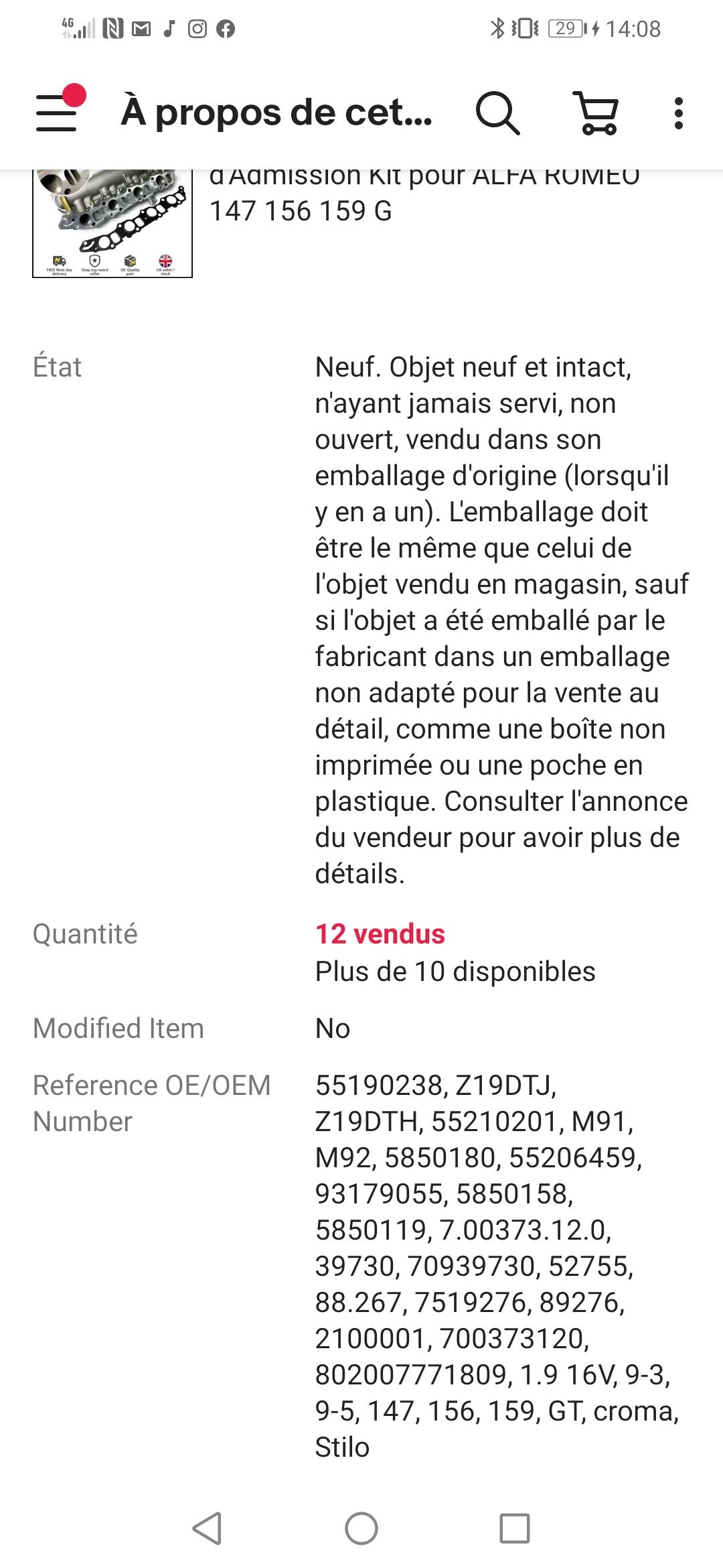

  2. Bonjour à tous j ai le collecteur de ma 156 qui est hs pas de visse foire au niveau de la vanne egr elle fume noir à l acceleration et blanc à l arrêt j ai tout essayer plaque percé plaque pleine ect du coup je vais changer le collecteur j aimerais des conseils dans le choix de celui ci j ai trouver un vendeur en Angleterre qui vend avec modification des clapets en métal à la place des plastique mais il disent que c est pas compatible avec la mienne alors que quand je regarde la photo c est le même sinon ya d origine avec clapet plastique lequel choisir merci par avance pour les infos
  3. Bonjour à tous j ai le collecteur de ma 156 qui est hs pas de visse foire au niveau de la vanne egr elle fume noir à l acceleration et blanc à l arrêt j ai tout essayer plaque percé plaque pleine ect du coup je vais changer le collecteur j aimerais des conseils dans le choix de celui ci j ai trouver un vendeur en Angleterre qui vend avec modification des clapets en métal à la place des plastique mais il disent que c est pas compatible avec la mienne alors que quand je regarde la photo c est le même sinon ya d origine avec clapet plastique lequel choisir merci par avance pour les infos
