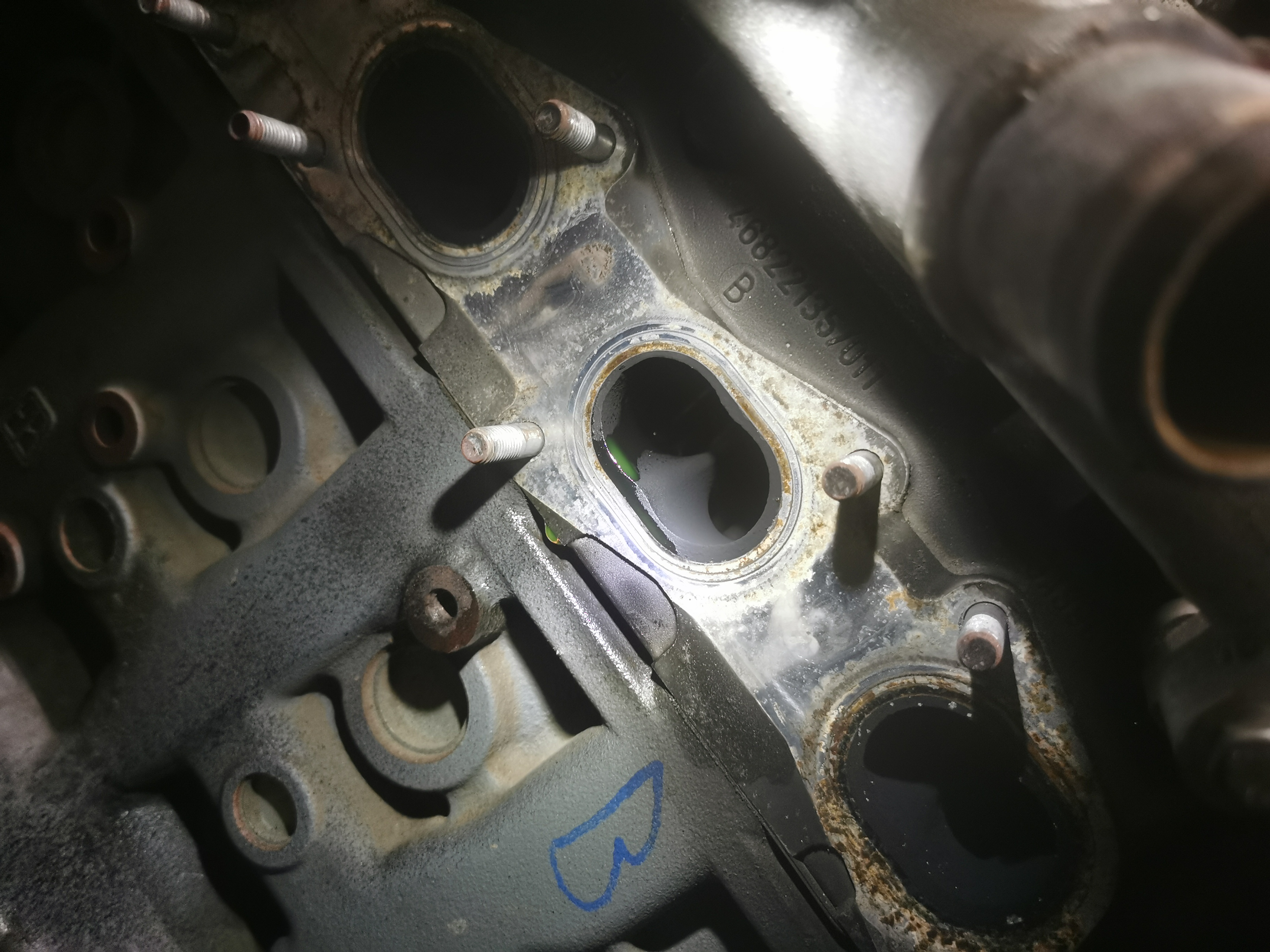

  12. Hello tout le monde je reviens vers vous car j'ai enfin trouve ( j'espère ) la cause de tout mes soucis. Je pense a mon joint de culasse, en démontant le turbo et l'échappement qui va avec je suis tombé sur du liquide de refroidissement dans la culasse. Je suis pas sûr qu'on voit bien sur la photo.. Du coup je me suis lancé sur le décullassage pour remettre tout au propre. Après avoir démonté pas mal de choses je me retrouve face à 2 problème : Le premier est que je n'arrive pas à faire tourner le vilebrequin plus de 1 ou 2 tour après il bloqué. Je n'ai rien touché encore à tout se qui est arbre à came courroie de distribution. J'ai uniquement enlever la courroie d'accessoire. Mon deuxième problème concerne un support moteur (entouré en vert) que je n'arrive pas a enlever. J'ai l'impression que le tendeur est dessous et qu'il est vissé (avec la vis du trait rouge) sur la plaque (entouré en bleu), elle même fixer sur le support moteur que je veux enlevé. J'espère que j'ai été clair sinon n'hésitez pas à me demander. Merci de votre aide .
