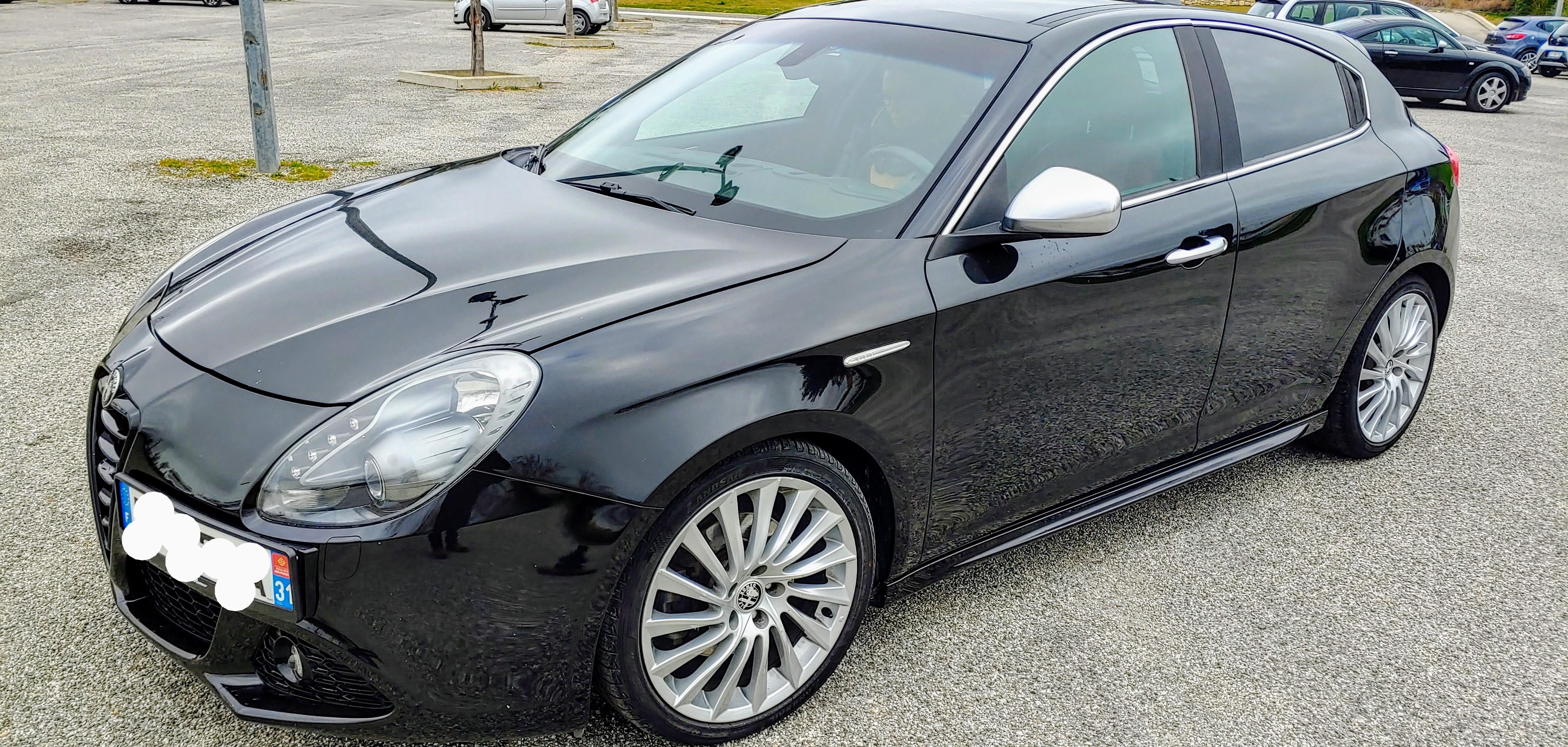

Merci les gars. Donguigui 😂 je suis comme toi, je crois car je fais aussi partie de ces gens luttant contre le covid19...sinon, Alfiste042 c'est une 2.0 jtdm Nero vulcano un peu améliorée 😁(downpipe, filtre bmc dans boîte d'origine, reprog, bilstein B6 avec ressorts -25mm AR / -30 AV, HP focal en remplacement des HP Origines, peinture noir profond calandre et diffuseur etc...). Et ensuite, je vais mettre ma touche perso je pense, avec peut-être les liserets rouges sur PC comme les 2016 ainsi que la calandre carbone style 2016 aussi, un covering carbone sur le milieu du PC AV et les grilles d'antibrouillard en nid d'abeille puis pour finir un silencieux Magneti Marelli ss900r. Voilà en gros les idées 😂. -
De retour après une longue absence de presque 8 ans...
sujet a répondu à un Ced3382 de Ced3382 dans Passage obligé des Nouveaux Membres
Merci, bon un aperçu car je ne l'ai pas encore...confinement oblige mais elle est réservée. J'ai hâte ! -
