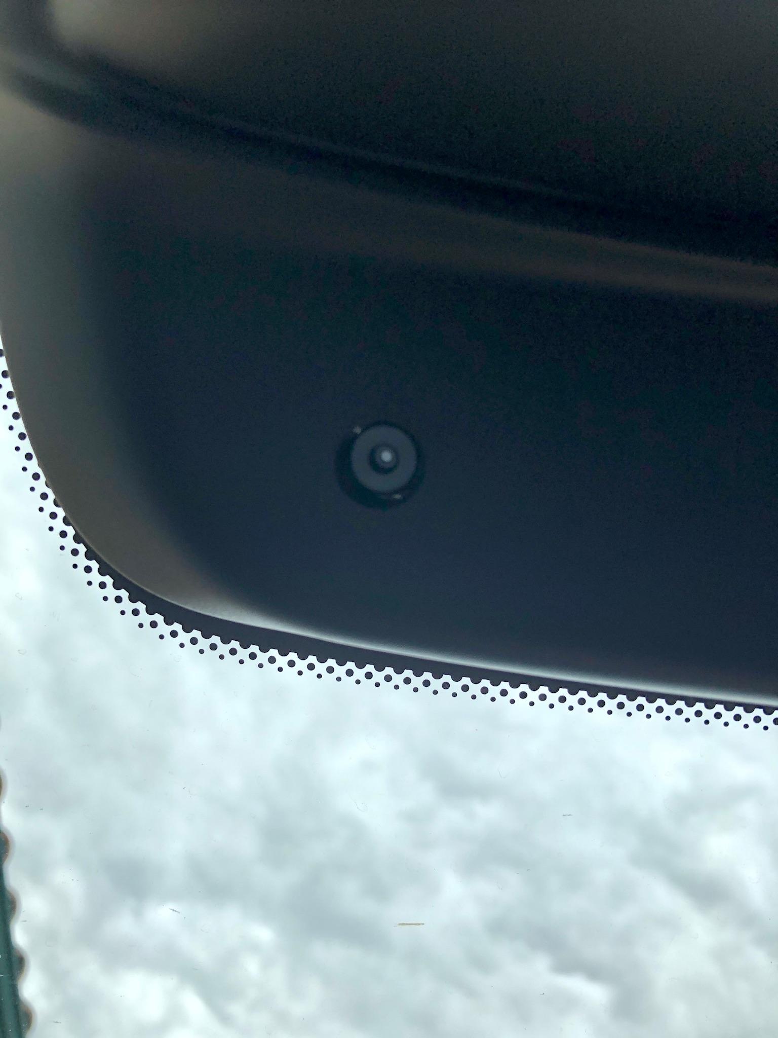

  3. Bonjour J’aurai besoin de vos retours J’ai remarqué ce trou sur le plafonnier derrière le rétroviseur (sûr le pare-brise) Il me semble que ça ressemble à une led d’éclairage d’ambiance mais elle ne s’allume jamais sur ma voiture... Si vous pouviez me valider? Merci par avance de vos retours
