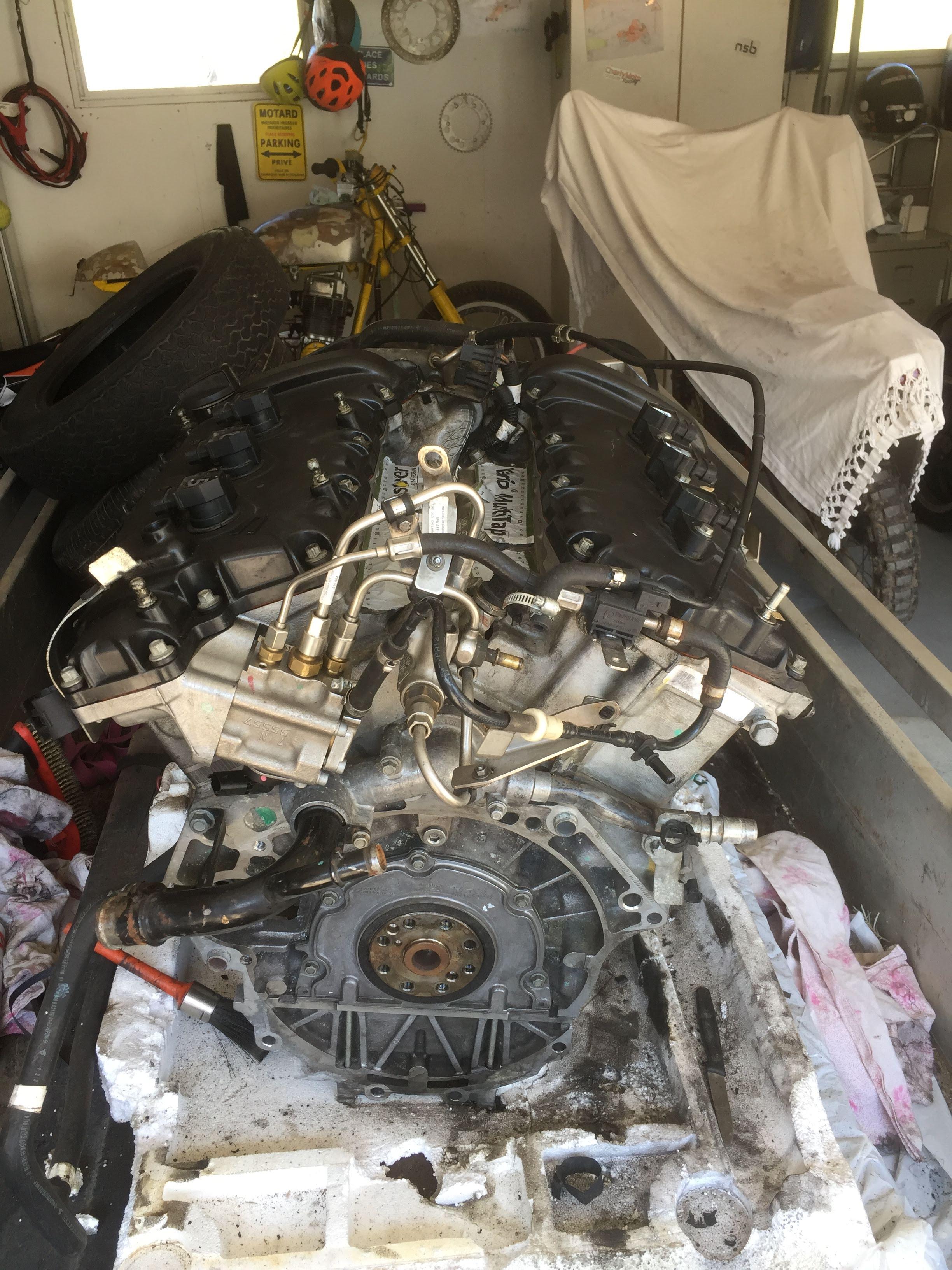

Hello à tous! Toujours encore en panne 🤪 Pour rappel: suite à une grosse casse moteur, j'ai remplacé ce dernier et j'en avais profité pour mettre une nouvelle chaine de distri (enfin 3 chaines.) Pour le moment, elle démarre au quart de tour et monte sans aucun soucis dans les tours. Mais je n'arrive pas à dépasser le 80km/h. Message: faire contrôler le moteur. Et jauge essence qui se met à clignoter et tombe à zéro quand je démarre. Et quand je branche ma mallette de diag, j'ai les messages suivants: P1020 , P1122 et P1687. Ces 3 erreurs parlent du boitier papillon. Masi ce qui est curieux, c'est que le papillon s'ouvre entièrement quand j'appuie sur la pédale de gaz. Au secours!!

Help! La greffe du moteur est terminée! Maintenant c'est la boite qui pose problème...😕 Le voyant boite de vitesse clignote. avec le message: ''vérifier boîte de vitesse'' qui s'affiche par intermittence. Marche arrière fonctionne. Marche avant (D), fonctionne, mais elle ne passe pas en 2de! Je peux monter dans les tours... 5500 / 6000tr/min. En séquentiel, pas de succès non plus! Une idée?
Oui👍😁 maintenant j’ai d’autres petits soucis. par exemple: lorsqu’elle démarre, l’aiguille d’essence tombe à zéro ! Avec voyant reserve... a voir... je n’arrive pas à mettre une vitesse. Le levier de positionne, mais elle n’avance pas... je vais vérifier le niveau d’huile... j’en avais perdu lorsque j’avais démonté le moteur...

Suite à une GROSSE casse moteur, j'ai remplacé le bloc par un moulin d'occasion. J'en ai bien sûr profité pour remplacer la chaîne de distri et les tendeurs. Mais maintenant que tout est remonté, pas moyen de redémarrer! J'ai un défaut sur la valise qui reste en permanence! Code 1687 (boitier papillon). Celui-ci fonctionne quand on actionne la pédale de gaz, il s'ouvre... J'ai plusieurs questions: Lorsque je branche la valise, je trouve une pression d'essence de 3,3 / 3,5bars (normalement on devrait avoir entre 6 et 7bars). J'ai donc remplacé le capteur par un mano! Il monte à 7 bars! J'ai donc remplacé le capteur, mais la valise affiche toujours encore 3,3bars. Un possesseur de 159 ou Brera V6 ayant une valise pourrait-il faire l'essai? Je contrôle également ma pédale de gaz / papillon. La valise indique environ 14% sans touché la pédale et 87% lorsque j'appuie à fond. Est-ce normal? Si j'appuie sue la pédale de frein (boite auto) pour démarrer, le papillon se ferme! Avez-vous aussi ce phénomène? Et dernier point: lorsque j'ai débranché le capteur de pression d'essence sur la rampe d'injection, j'ai réussi à démarrer le moteur! Il ne tourne pas rond, mais il tourne... Fume... et sent l'essence imbrulée... Y'aurait-il un possesseur de ce moteur dans la région Alsace / Territoire de Belfort? Une petite photo de la partie branchement durite d'essence sur la droite du moteur me rassurerait aussi.
