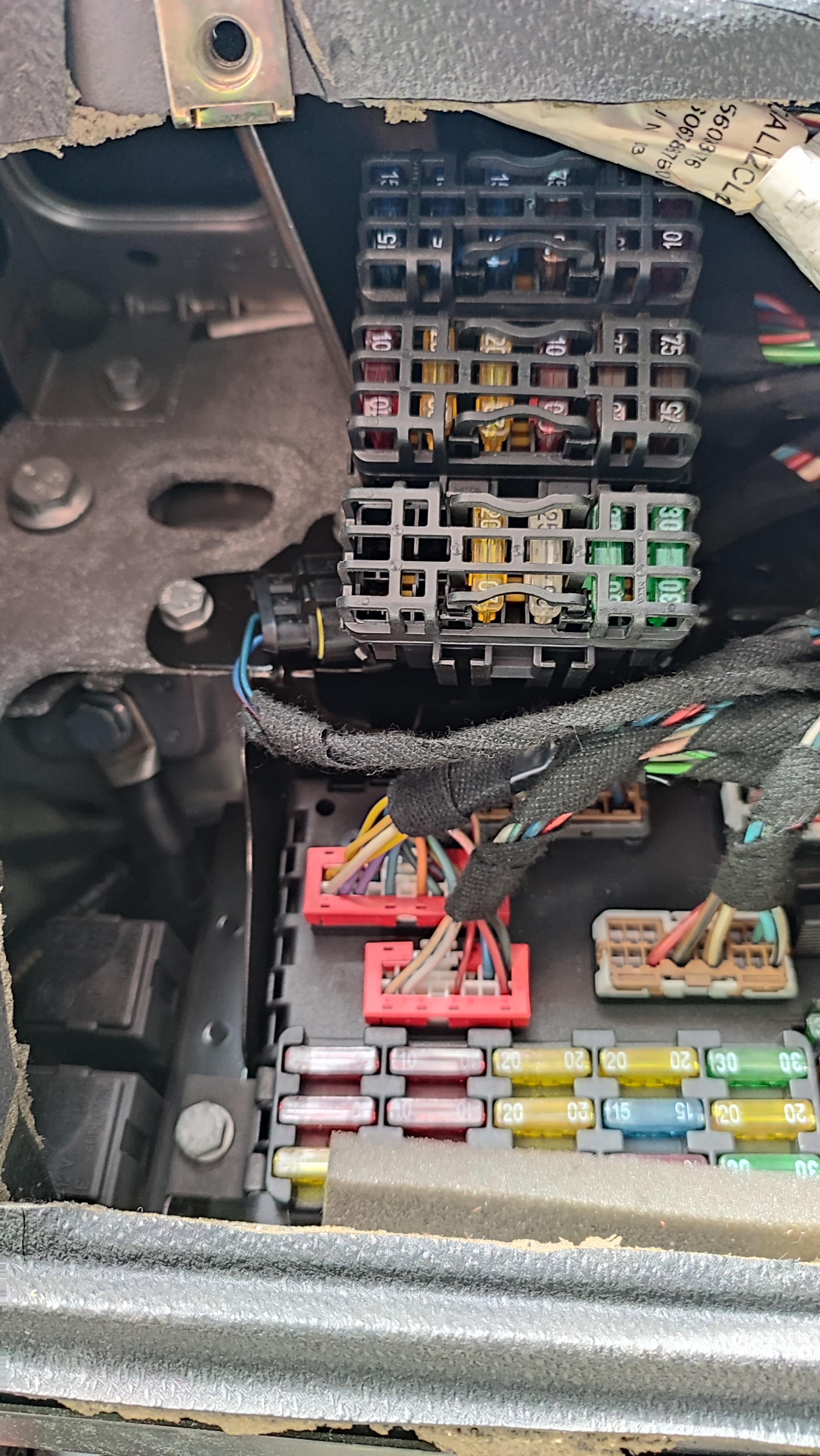

  12. Du coup il m.est venu un doute et j'ai ouvert la boîte à fusibles.... Il y a un lot de fusibles qui ne me semblent pas d origine (je ne me souviens pas avoir eu ça sur le jtd....) Et ces fils emmenent à un lot de grosses broches juste au dessus du pied gauche du pilote.... Ça parle à quelqu un??
