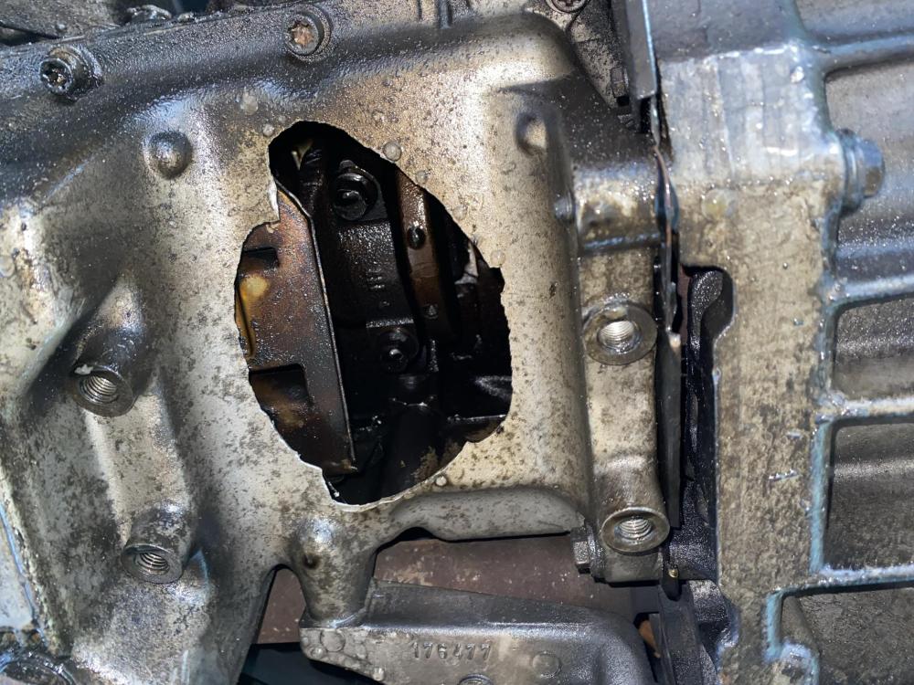

Des news : J'ai enfin eu le courage de tomber le moteur-boîte pour faire l'embrayage et deux trois bricoles, c'est le jour et la nuit l'ancien était ravagé au niveai de la butée le disque était OK : Elle a la santé : -

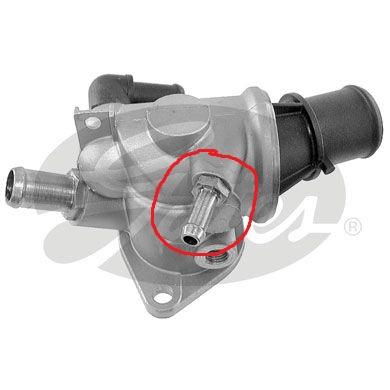

Salut ! Concernant le câble débranché il s'agit du connecteur du solénoïde de "variateur de phase" qui fait varier l'angle de l'arbre à came de l'admission en fonction du régime moteur, le déconnecter aura pour effet "très léger" de rendre creux une certaine plage de régime (moins de couple) Il faut le rebrancher cela n'a pas de rapport avec le problème de température ici. Sur les TS le calorstat qui régule la température du LDR c'est la maladie il a tendance à se bloquer en position ouverte ce qui, en cas de temps froid, empêche la T° de monter au dessus des 70°C généralement (j'avais eu ce souci sur ma 147). Il est possible aussi que la sonde pose problème auquel cas aucune mesure ne sera visible ou alors incohérente. Si la sonde pose problème, justement, cela aura pour effet d'enrichir le mélange surtout si elle affiche 50°c, le minium en gros donc sûrement moins, alors que le moteur est chaud et donc une odeur de combustion (essence etc..) prononcée sera respirable et une consommation excessive 9-10 litres au lieu de 7-8 sur autoroute pourra être constatée (pour ma part). La fumée blanche si la voiture vient de démarrer c'est probablement de la condensation, par contre si après avoir roulé 20 bornes sur autoroutes il y en a encore, là il faut se pencher du côté du joint de culasse. Un bon premier moyen artisanal de tester l'étanchéité de celui-ci est de mettre un ballon de baudruche à la place du bouchon du vase d'expansion avec le moteur à l'arrêt, puis le démarrer et si le balon gonfle rapidement et de façon excessive dès les premiers tours moteurs c'est qu'il y a de la combustion qui part dans le circuit de refroidissement (le test peut aussi se faire avec un préservatif pour la petite anectode). Egalement, si les durites sont très chaudes et très dures (difficilement compressibles du bout des doigts) après un trajet non-négligeable alors c'est une éventualité. Mais je penche plus pour une sonde qui a ramassé de l'oxydation dans la connectique ou qui est juste en panne ou le thermostat HS du fait que ça ne chauffe plus l'habitacle, la sonde se trouve à droite du bloc moteur sur le-dit calorstat, juste à l'endroit ou s'enmanche la durite inférieure du radiateur, normalement c'est une 2 fils je crois. Quand on prends en compte le fait que ça n'affiche aucune T° et que ça sent fort la combustion. Pour le diag MULTIECUSCAN : Multiecuscan - Diagnostics software for Italian cars Et un cable KKL font très bien l'affaire : Câble diagnostic KKL USB pour Fiat Alfa Lancia (obdauto.fr) Le logiciel permet de voir les codes d'erreurs ainsi que de suivre les valeurs ou tester chaque entrée/sortie du calculateur (sonde, solénoïdes, relais de ventilos, injecteurs, bobines etc..) et est assez simple d'utilisation. -
