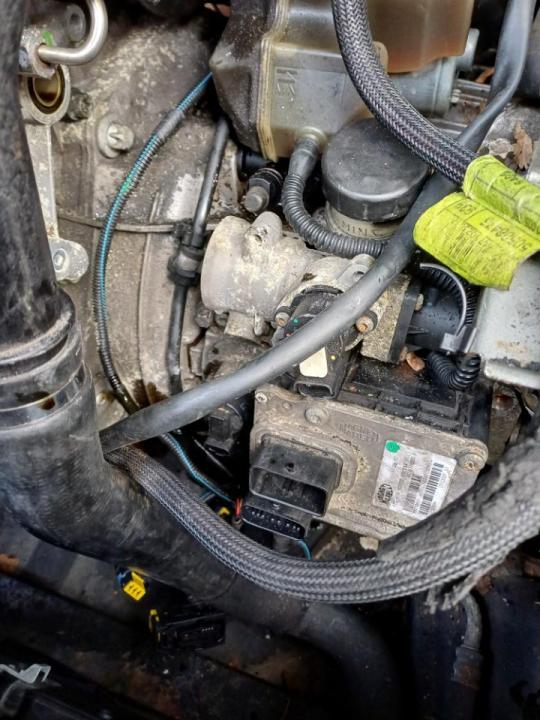

  1. Bonjour à tous, Suite au remplacement du robot et calculateur sur une 159 2,2l selespeed, j'ai le code défaut P0914 qui reste impossible à effacer. Je n'arrive pas à identifier la panne. Avez-vous une idée
