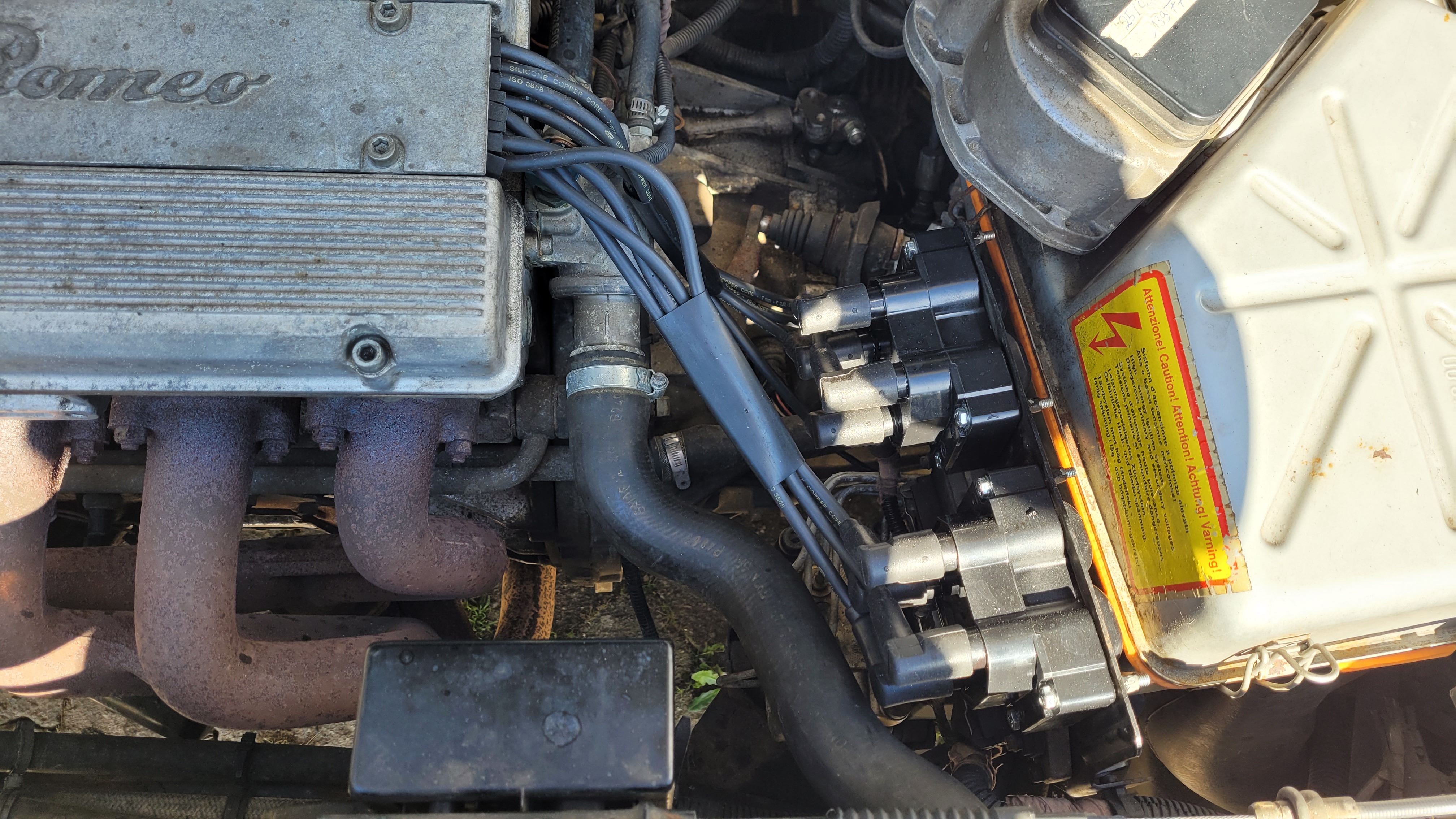

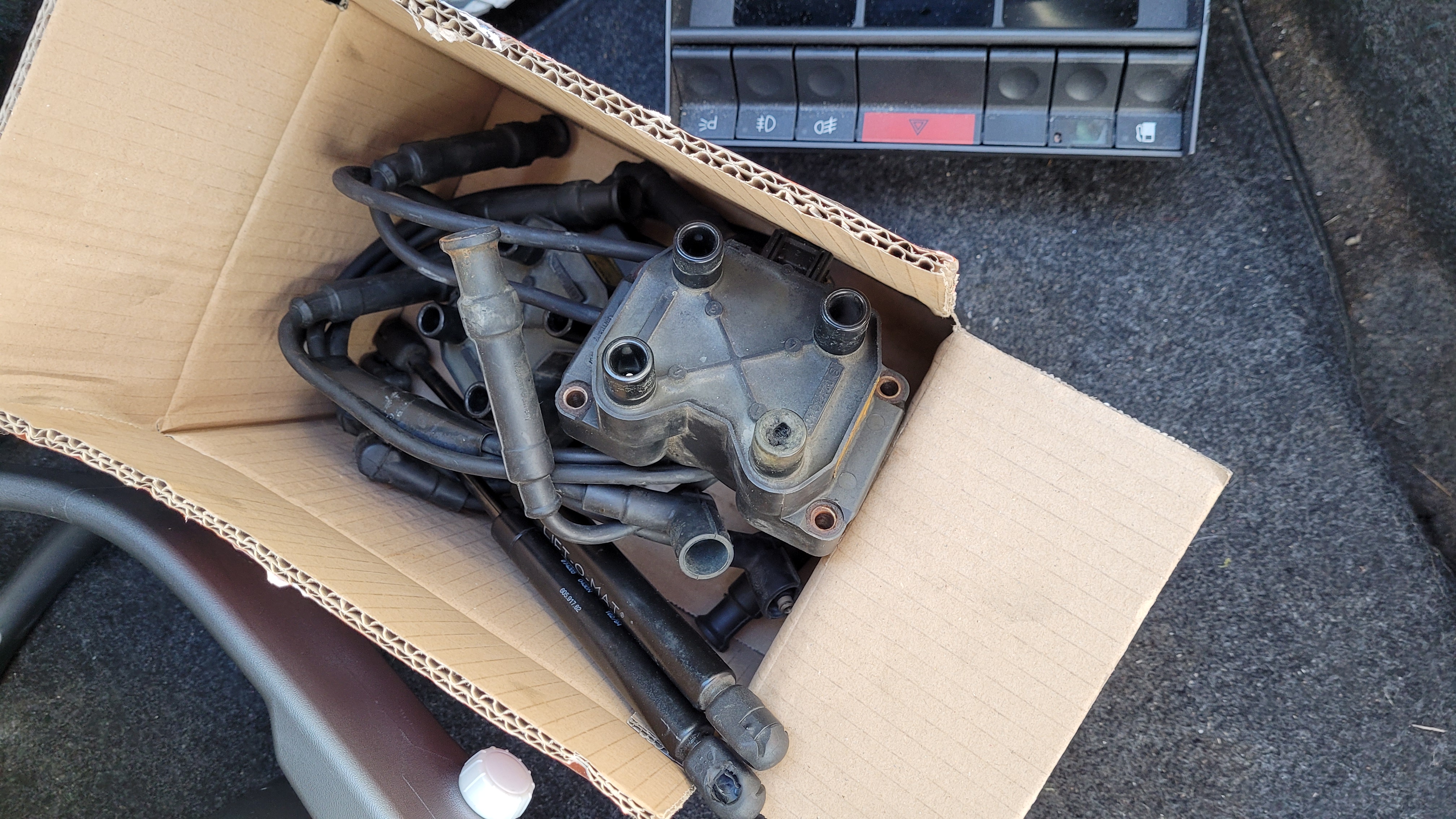

oui c'est bien un double allumage 8 bougies les deux bobines sont identiques j'ai changer les deux 40 euros pièces plus le faisceau d'allumage 60 euros un jeux d'enfants a faire , elle tourne beaucoup plus rond maintenant et mon ralenti est moins bruyant/vibrant on vois sur l'image trois la bobine qui a cramer et qui a aussi fait fondre le câble par la même occasion
après avoir regarder mes deux bobines effectivement le problème venait de la j'ai une tète d'allumage qui a cramé sur le cylindre 3 , vu la gueule de la bobine j'ai décidé de changer les deux , elles ont 25 ans ca fera pas de mal je vais aussi devoir trouver un faisceau entier de câble d'allumage autant faire les choses bien
