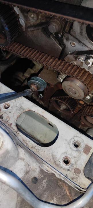

Justement non, j'ai loupé une vitesse au lieu de passer la 4 j'ai passé la 2.. J'ai réagi vite, voyant moteur instantané mais la voiture fonctionnait bien En rentrant chez moi il y avait du bruit vers la distribution Au démontage, galet de pompe a eau avec un peu de jeu donc je change tout le kit distri mais j'aimerais contrôler tout les linguet mais impossible de retirer ce fichu cache culbuteur.. -

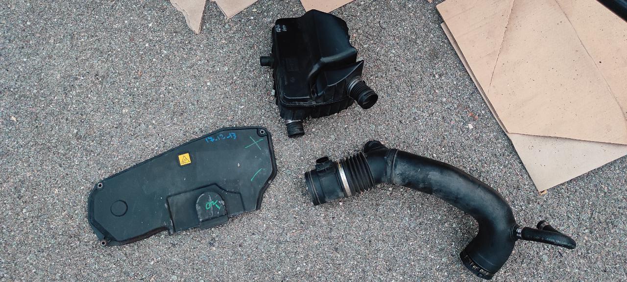

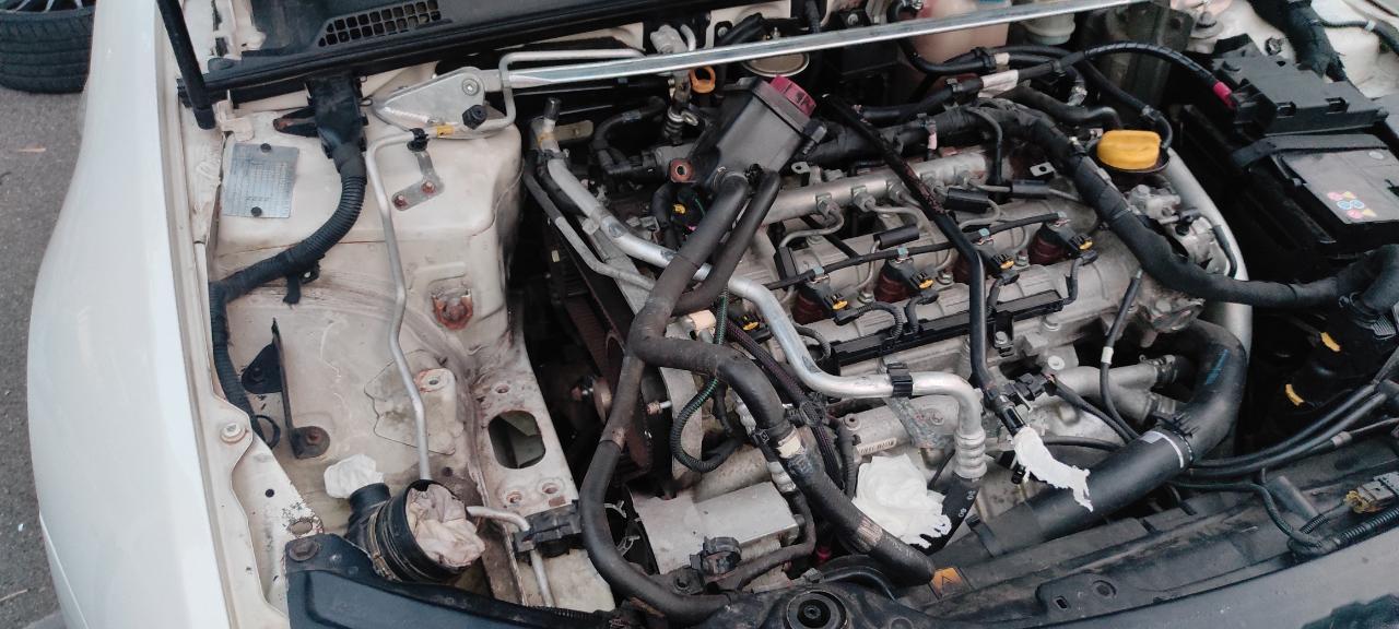

Bonsoir à tous, Hier soir en rentrant chez moi par l'autoroute j'ai loupé une vitesse.. Passant de la 5 a la 2 a 130, le moteur n'a pas aimé mais heureusement j'ai rien cassé J'ai un bruit qui est apparu "vers" la distribution, assez difficile a localiser Je m'attaque donc aujourd'hui au démontage de la distri, et du couvre culbuteurs pour voir si il n'y a pas de dégâts Et problème impossible de sortir le couvre culbuteurs, j'ai bien enlevé tout les injecteurs J'y ai passé l'après midi en vain.. Une solution miracle a proposer? Bien à vous 🙏

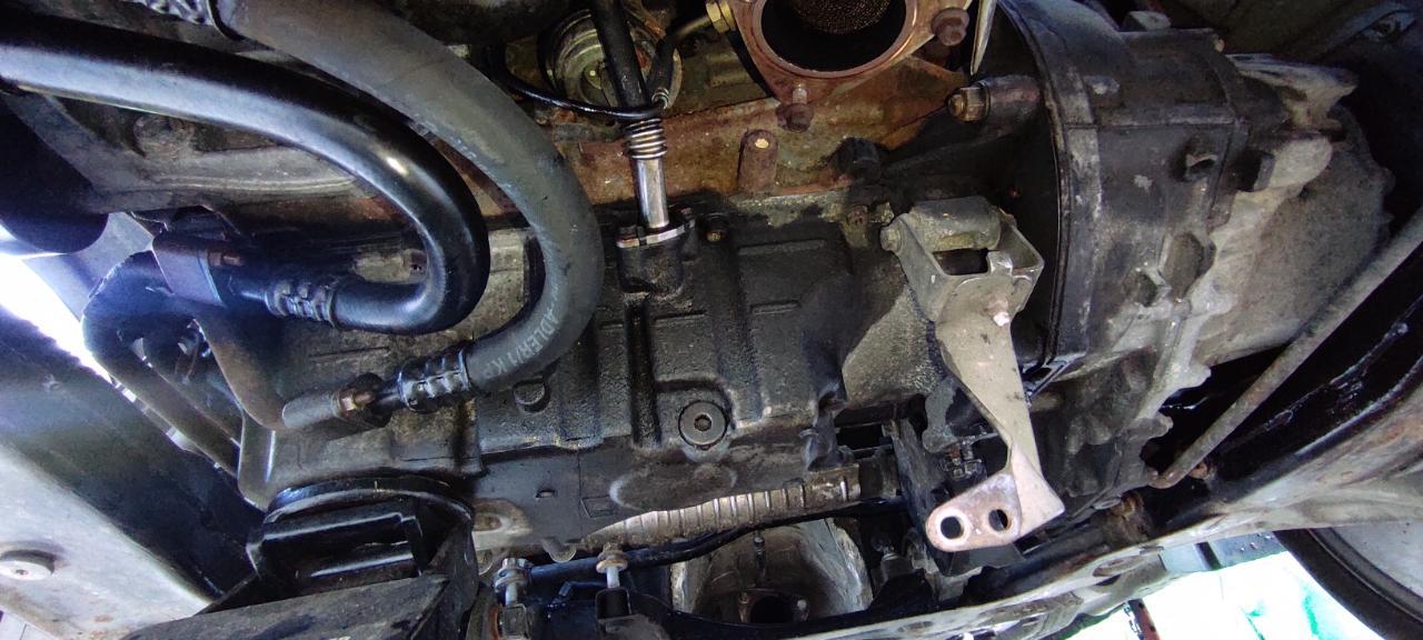

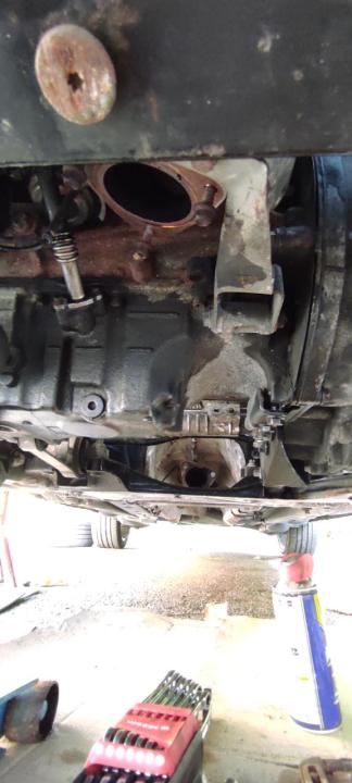

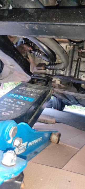

Bonjour à tous, Petite info de mi-journée pendant le repas Carter d'huile toujours pas sortie.... C'est une vrai merde ça touche sur le berceau même moteur au plus haut Après deux heures à essayer de l'extraire en vain, je vais démonter le cardan long, vidanger la boîte et démonter la crépine d'aspiration d'huile et ça devrait sortir en travers Il fait chaud mais avec des parasols on s'en sort... À tout à l'heure -

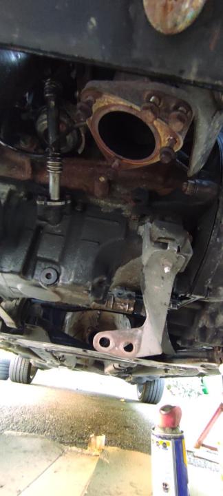

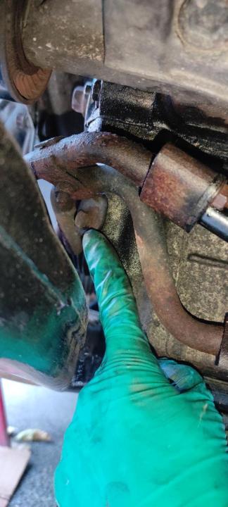

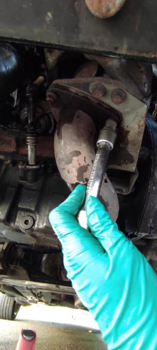

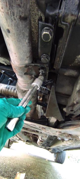

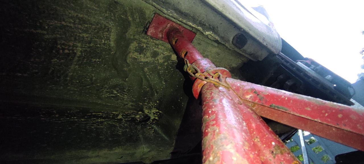

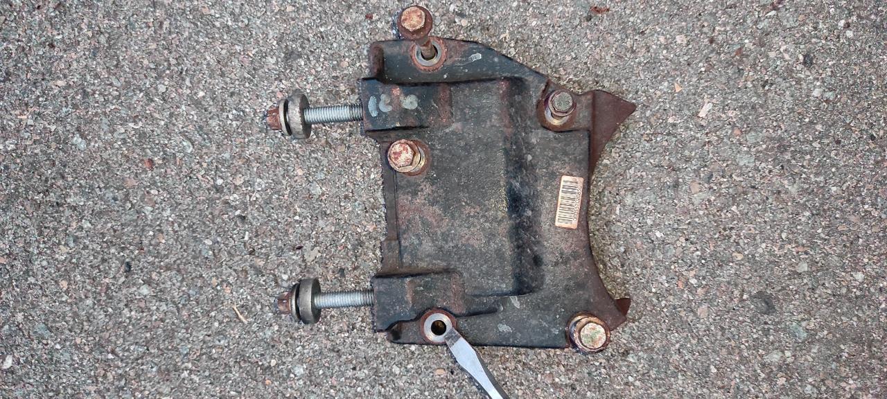

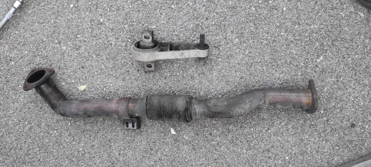

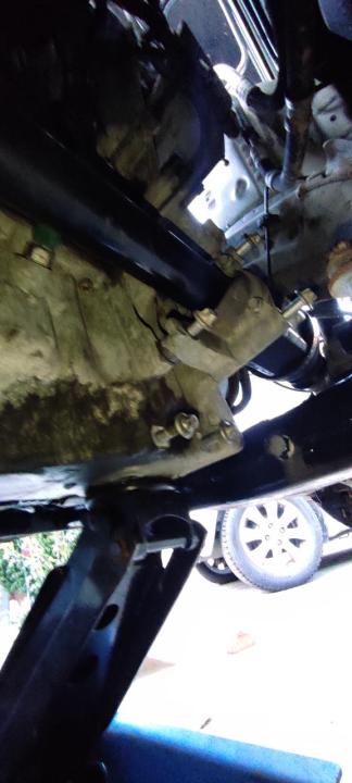

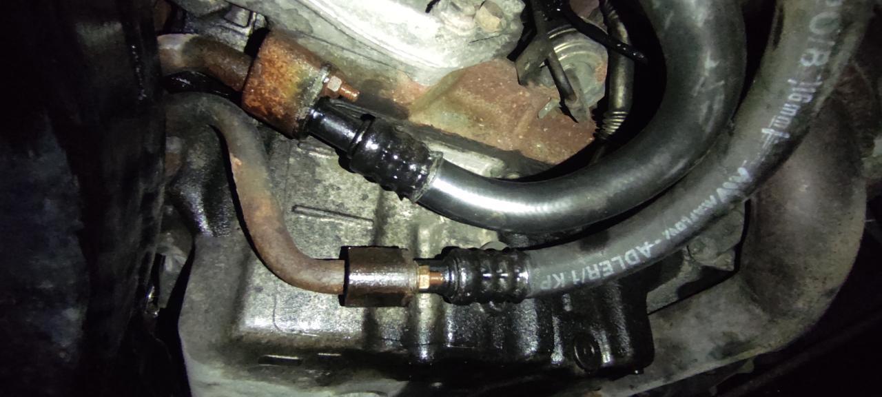

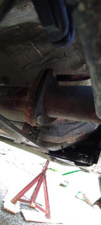

Je reprends le tuto 👍 J'attaque le démontage autour du carter d'huile On vidange le carter. Attention il y a plus de 6L d'huile faites gaffe avec les bassines de 5L On est à l'avant du carter d'huile : On démonte le tuyau d'échappement après le catalyseur. ATTENTION à bourrer de dégrippant ça pète facilement les vis/ecrou Il y a un renfort entre le catalyseur et le carter, on vire (laisser pendre comme sur la photo) 2 vis de boîte de vitesse sont accrochés, on dévisse et on enlève les vis 1 patte de fixation pour les tuyaux d'huile qui vont au radiateur d'huile On a fini pour l'avant du carter d'huile. Il manque volontairement le retour d'huile du turbo à démonter. On est à l'arrière du carter d'huile : Le support moteur inférieur Le support de palier intermédiaire de cardan long La sonde de pression ou niveau d'huile ?? (Je pense niveau à confirmer) A la fin on obtient ça à l'avant du carter Et à l'arrière du carter Les pièces démonté de la voiture Pour finir cette deuxième partie, il reste volontairement le retour d'huile turbo, et un tuyau d'huile à l'arrière à démonter vu que je n'ai pas encore dévisser le carter d'huile. Ça évite que de la merde rentre dans le moteur. Prochaine étape ce weekend, démontage du carter d'huile, de la courroie de distri. et de la pompe à huile 👏 à plus tard -

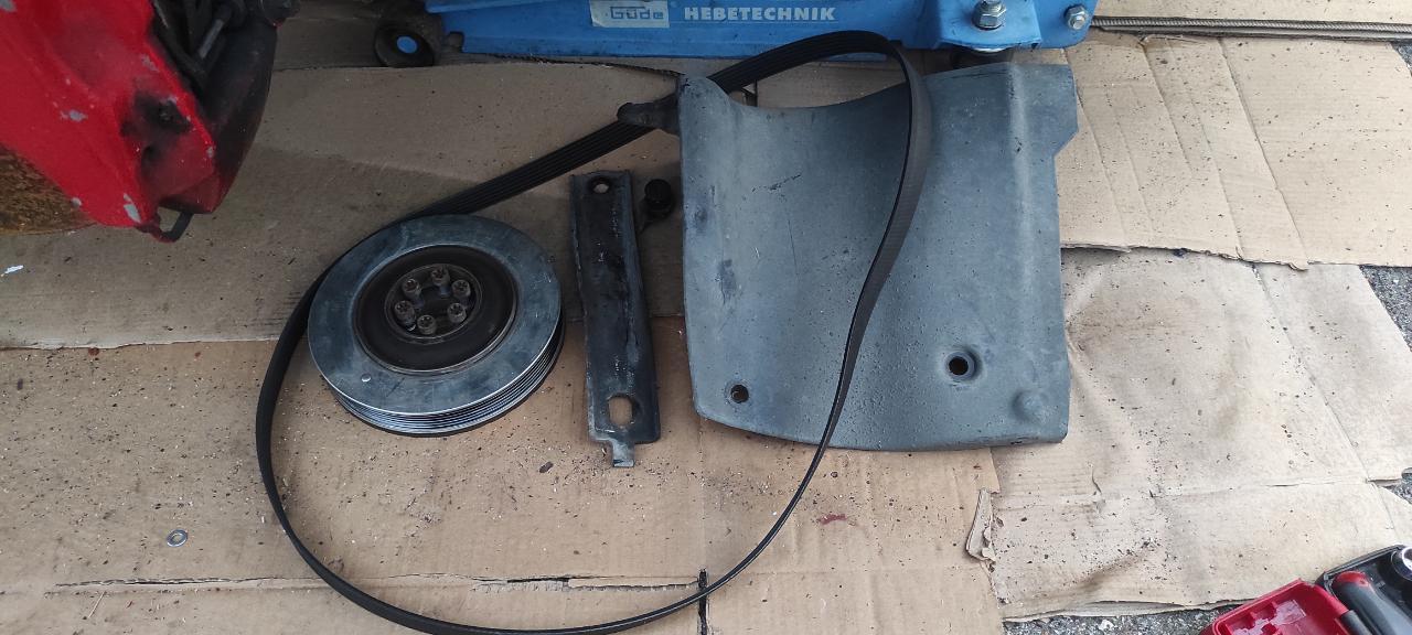

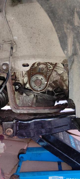

Bonsoir à tous, Je commence le tuto, j'ai pas beaucoup avancé malheureusement.. Pour accéder à la pompe à huile il faudra : - Faire de la place à l'avant droit - Enlever les supports moteur sup et inf droit - Soutenir le moteur par le dessus - Vidanger et retirer le carter d'huile - Piger la distribution et la retirer - Retirer le pignon du vilebrequin (ATTENTION PAS À GAUCHE SERRER POUR DÉVISSER) Dans un premier temps on lève sa 159 puis on la calle bien solidement sur les emplacements prévus Puis on ouvre le capot et on débranche le négatif de la batterie On va faire de la place côté roue avant droit. On vire la roue, le cache plastique devant la damper, le renfort de berceau, la courroie d'accessoire et la damper On obtient ça, j'en ai profité pour faire mes repères sur la distri. Puis on fait de la place dans le compartiment moteur. Tuyau d'admission, résonateur, cache distri.. sa dégage Et le bocal de DA (on ne le déconnecte pas du circuit hydraulique). À mettre sur le côté Maintenant il faut soutenir le moteur avec un cric au niveau du carter d'huile C'est au tour du support moteur ainsi que de la plaque en acier d'être retiré (cette plaque est chiante à dévisser il ne faut pas hésiter à trimballer le moteur de haut en bas pour pouvoir desserer et sortir cette pièce) La place est faite, on obtient ça Il va falloir supporter le moteur par le dessus pour le reste de l'opération. Pour ça j'utilise une traverse spécifique pour ce type d'opération Pour tenir le moteur, on va utiliser une vis de la plaque en acier avec quelques rondelles On installe la traverse, on la règle et on soulève le moteur Ne vous fiez pas à la distribution démonté, j'ai pris la photo bien après. Voilà pour cette première partie, prochaine fois on vire le carter d'huile et la distribution pour accéder au but de ce tuto...... La POMPE À HUILE 🙏 Amicalement Maxime -

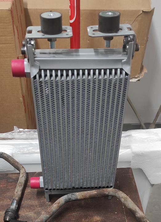

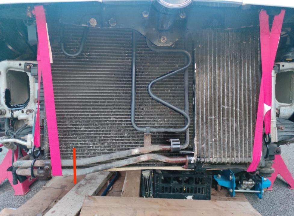

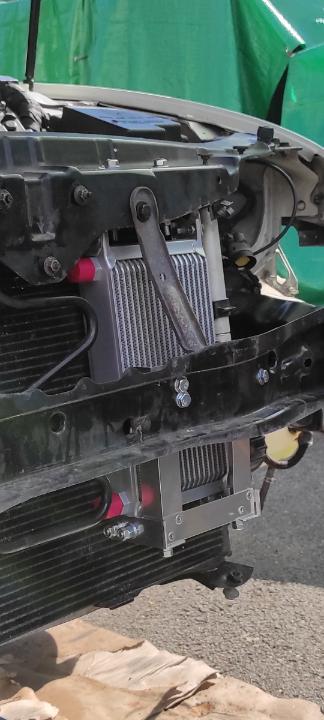

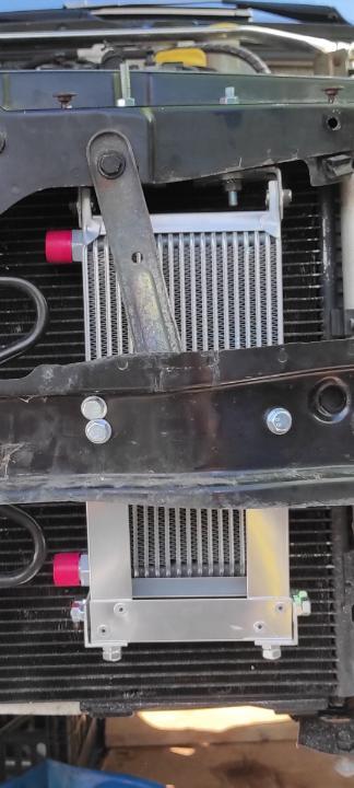

Merci, Si je peux donner un conseil pour ceux qui le ferait, achetez de la cornière en aluminium déjà peinte en noir ça fera beaucoup plus jolie J'hésite à démonter le pare choc pour peindre le cadre du radiateur en noir -

J'ai fait en sorte de prendre un radiateur de même volume que celui d'origine J'ai du remettre 1 litre 5 circuit complet radia et tuyaux -

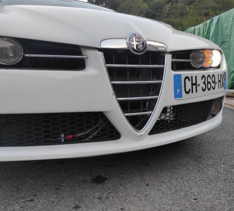

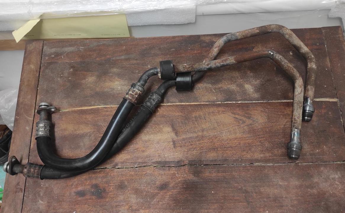

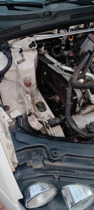

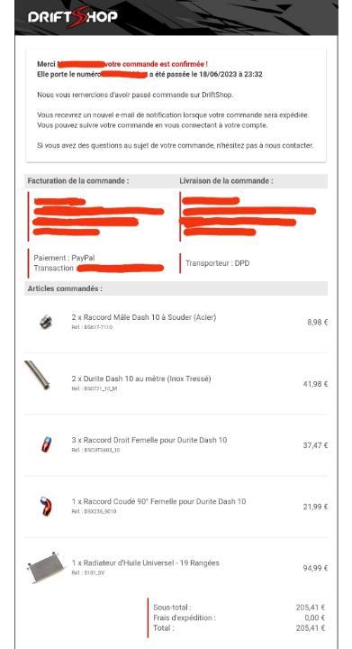

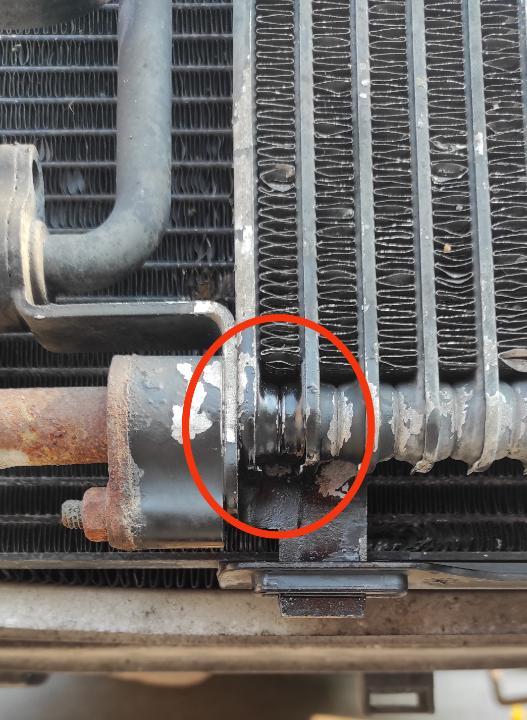

Bonjour, bonsoir à tous En faisant mon embrayage récemment, mon radiateur d'huile c'est mis à fuire... Sûrement du à un coup de manche de cric mais passons J'ai cherché un petit moment un radiateur d'origine sur internet : le néant ou alors à des prix exorbitant 😐 Et chez alfa il faut compter un petit billet Donc je me suis rendu à adapter un radiateur universel 😀 Connaissant le point faible des radiateurs d'huile d'origine, ça va grandement améliorer la fiabilité L'état avant : Ça gouttais pas mal, ça ce voit pas forcément Pour le matériel : Driftshop : 205 euros - 1 radiateur d'huile en matrice 250mm et 19 rangées (raccords dash 10) - 2 mètres de durite tressée inox Dash 10 - 3 raccords femelle droit Dash 10 - 1 raccord femelle 90° Dash 10 - 2 raccords à souder en acier mâle Dash 10 Quincaillerie : 35 euros - 1 mètre de cornière en aluminium 30x30mm : 15 euros - 2 silentbloc M8 : 10 euros - visserie diverses : 10 euros Soudure : 50 euros - Soudure des deux raccords mâle Dash 10 sur tuyaux d'huile d'origine Total : 290 euros Extrait de la facture de chez Driftshop : Dans un premier temps, on démonte l'ancien radiateur et on le vidange du restant d'huile. Puis, on démonte les deux tuyaux d'arrivée d'huile. Il y a deux raccords sous la voiture avec deux écrous de 10. Attention ça va pisser l'huile ! J'ai coupé les tuyaux d'origine au trait rouge et il sont partie en soudure. Une fois récupéré J'en ai profité pour les brosser et les repeindre. J'ai aussi changé les deux joints toriques au bout des tuyaux souple. Pour le radiateur, j'ai posé deux équerres en haut avec les deux silentbloc. J'ai par la suite boulonné le radiateur sur la traverse avant supérieur Puis j'ai fabriqué le support du bas en cornière d'aluminium en me reprenant sur la grosse poutre à l'avant. Puis j'ai tout boulonné Manque maintenant les raccords en huile, l'assemblage est assez dur mais une fois assemblée c'est du solide ! Puis pose sur la voiture, ça commence à bien rendre Après assemblage, démarrer le moteur et contrôler les fuites. Penser à faire un gros appoint d'huile, le radiateur en as pas mal.. Remontage de tout les éléments de carrosserie et rendu final Si ça peut aider certains à sauter le pas sur cette adaptation 🙂 à plus tard ami Alfiste !

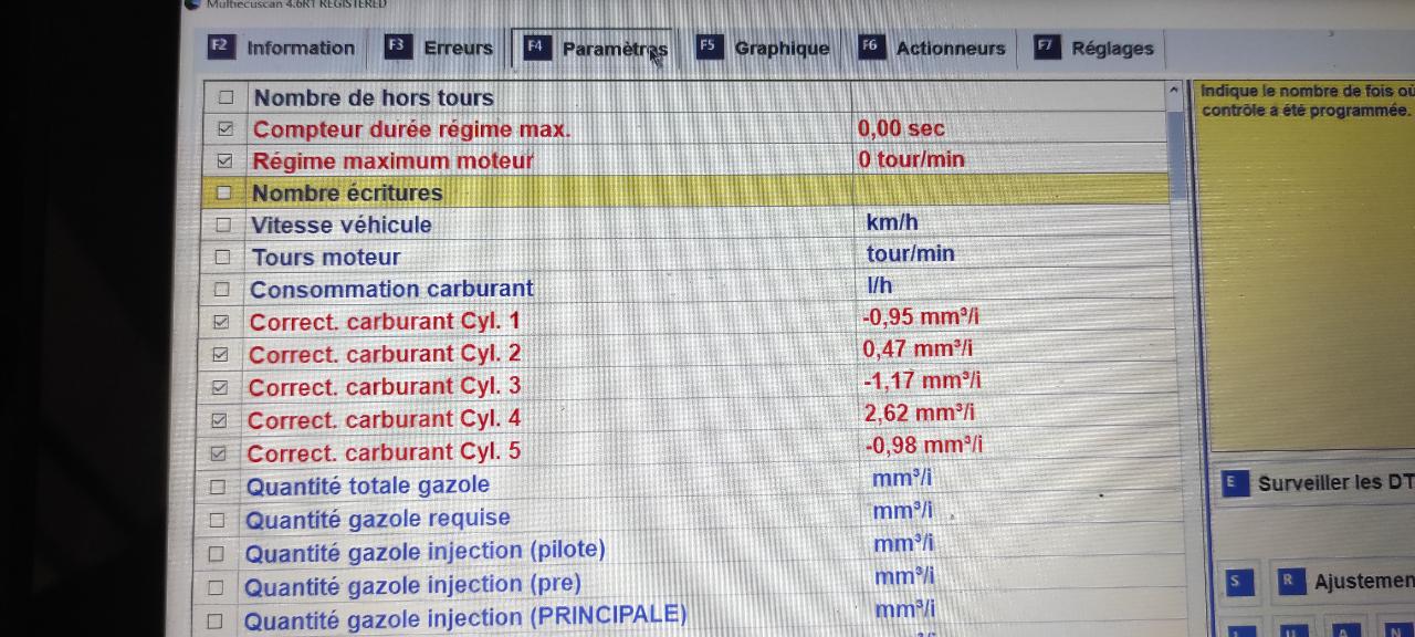

Bonsoir à tous, Souhaitant acheter ma prochaine Alfa 159, je vise un modèle ayant des problèmes mais financièrement très attractif. Je vous explique un peu tout, La voiture à des gros problèmes d'injections (cf photo diag), un ou plusieurs injecteurs sont dans le sac.. La voiture calle presque toute les deux minutes en roulant À froid, grosse fumée blanche de gasoil imbrulé à l'arrière du véhicule (pendant 4 minutes environ) ça sent très fort la gasoil Et pour finir, le turbo ne prend pas sa pression, au roulage 0,4 bar maximum et au ralenti je n'arrive pas à faire monter l'aiguille même pied plancher.. Des avis, solution, du vécu ? Je vous remercie par avance pour toute aide 🙂 à plus tard ami alfiste
Salut à toi! J'ai eu EXACTEMENT le même problème que toi il y a 1 mois Si seulement j'avais vu le forum avant ça t'aurait évité d'aller au garage.. C'est ni plus ni moins que la prise de l'injecteur qui cuit avec les années. Moi j'ai démonté la prise et resserré les contacts avec un tourne vis plat et nickel. PS: Un vrai sapin de Noël aussi Hill holder, abs, esp, jauge gasoil en yoyo, tourne sur 3 cylindre et j'en passe. À la valise, pas de signal injecteur 3 défaut permanent. Cherche pas midi quatorze heures fait confiance à la valise 😉
