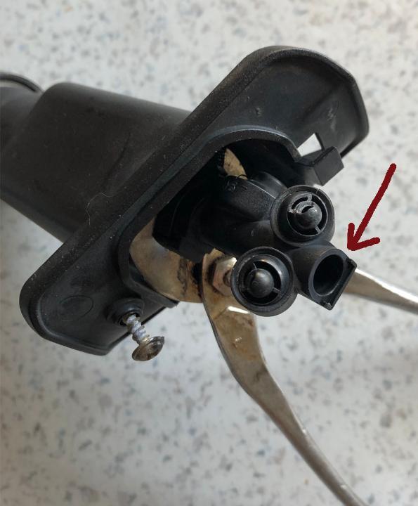

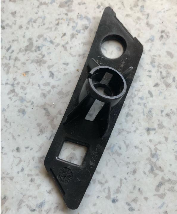

  1. suis membre du club des propriétaires de GT à s'être fait voler ses caches de lave-phares. j'ai racheté en concession deux caches et leur support, hélas il manque une pièce intermédiaire à clipser entre les bras des gicleurs et les caches. je n'ai pas trouvé dans Eper. Quelqu'un connait il ce problème et le cas échéant aurait une solution ? Merci beaucoup 😉
