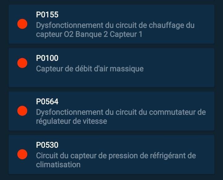

Désolé du retard, pas trop de temp libre 😅 Alors jai une durite défectueuse a l'entrée du debitmetre, qui doit être changé je viens de commander la pièce (OE 51767818) je ferais un retour lorsque changée Jai pas trop le temps de m'occuper de la voiture en ce moment alors je regarde quand jai un peu de temp, mais avec ces a-coups jai le voyant moteur allumé quasi tout le temp avec ces codes. -

Petit retour, debitmetre changé et tjrs les memes soucis. Jetais persuadé que ces problemes etaient arrivé suite a ma conversion e85 mais apres avoir remis une carto d'origine, meme soucis. Jai donc laisse la carto e85 et je ne sais ou donner de la tete pour regler ces problème. -
Bonjour amies Alfiste je sollicite votre aide concernant des a coups moteur que j'ai a ~2000tr/mn. Cela arrive (cest quand meme rare) que le voyant moteur s'allume ainsi que le ASR/VDC/Hill holder... lors d'un accoup ou tout simplement aux alentours des 2000tr Code erreur P0100 Débitmètre d'air a première vu il ne serais pas en mauvais état et les connectiques bonnes. J'ai cru voir en parcourant le forum que cela arrivais a pas mal de monde mais pas trouvé de réponse concrète. Je n'ai pas envie de changer le débitmètre pour rien 😅 quelqu'un aurais une piste ? Merci
