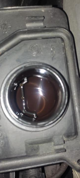

Bonjour à tous j'ai une Alfa Brera de 2007 en 2.4, lorsque j'accélère légèrement moteur à l'arrêt un bruit sourd à l'avant droit de la voiture se déclenche au niveau de la pompe de direction et dès que j'éteins la clim ce même bruit se produit sans accélérer mais en continu Si quelqu'un pouvait m'aider j'étais prêt à changer la pompe de direction assistée cependant j'ai peut-être l'impression que ce n'est pas ça Si quelqu'un pouvait m'éclairer ça serait cool merci. Evan
J'ai peut être localisé le bruit au niveau de la Pompe de DA. (L'intensité du bruit s'intensifie avec la montée en régime) J'ai constaté le niveau de mon liquide et je me situe entre le min et le max cependant on m'a informé que mon niveau paraissait bas. Photo à l'appui
