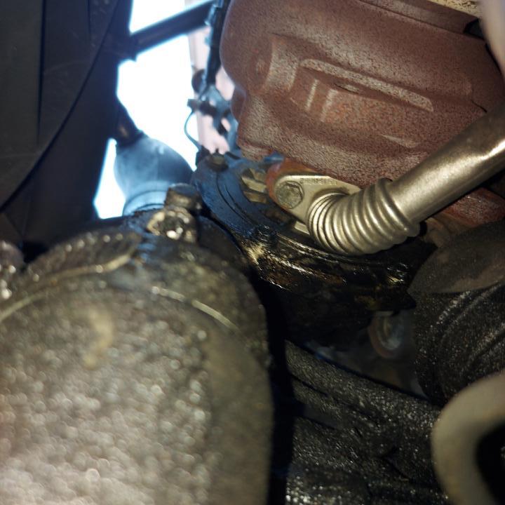

Problème turbo Alfa Romeo 159 jtdm sw 8V 120 cv
sujet a répondu à un JULPARTY33 de JULPARTY33 dans Mécanique Générale
Bonsoir à tous. Voilà turbo qui siffle énormément après avoir mis la climatisation et plus de pression!!! Avez-vous un ordre de prix neuf pour un turbo sur cette voiture et est-ce que l'on peut trouver un turbo d'occasion ou vaux mieux acheter un neuf ? -
Et pour info le turbo refonctionne comme avant avec toujours ce sifflement !! -
Attention quand je suis partit à froid ce matin, c’était plus bruyant à froid que à chaud et je pense que mon joint de turbo commence à rendre l'âme ou ça vient d'une durite qui fuit. Mais sur l’éclaté de la voiture via le site ePER, on ne voit pas les durites de turbo. -
Avec les photos on ne voit pas ma dernière phrase : Quand pensez-vous ? -
Bonsoir à tous. Hier j'ai doublé une voiture en 3ème à 3800 T/M à 1.4 bars puis le turbo à perdu toute sa puissance. A savoir que mon turbo siffle depuis 6 mois et elle as plus de 254 000 km. Cet après-midi, j'ai regarder dessous (car bien sûr j'ai plus de protection de bas de caisse à remettre prochainement), pas de perte d'huile par terre et quand je l'ai repris pour pour faire un petit tour le turbo as toute sa compression. Est-ce une durite fissurée qui avec la chauffe du moteur c'est trop ouverte hier ? Certain garagiste ne veulent pas y toucher et me conseille un magasin Fiat sachant que je ne suis pas crésus et que je n'ai pas de garage ou la place pour démonter et changer. Mais avant tout, qu'en pensez-vous ?
