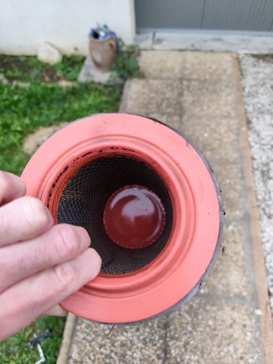

Yes, c'est prévu c'est clair que je remet pas ça dans ma bagnole... J'en profite pour avoir vos avis sur les filtres: Sur une diesel 2L ça vaut le coup de mettre 30€ de plus pour un filtre à air "sport"? Niveau perf, c'est genre 5ch max, et sonorité ?
Le filtre lui même a quelques traces d'huile mais sans plus
La vidange date de cet été, normalement il le change bien en même temps non ?

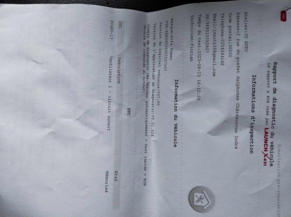

J'ai vu avec mon garage/concessionaire, le voyant serait du effectivement à la résistance qui gère le ventilo du radiat. Pour les problèmes de puissance, ce serait apparemment une coincidence que ces derniers est commencé le jours de l'apparation du voyant. La voiture n'ayant pas roulé pendant 2 ans, ils m'ont dit de bien insister et de rouler à 3000 tours pendant 20 bornes. A suivre, j'attends des devis mais mon concessionaire devrait me faire ça gratuitement...
Une vanne egr bouchée ferait allumer le voyant moteur? Ce qui bizarre c'est que mon problème est tellement aléatoire... Des jours, rien, et d'autres fois c'est presque dangereux tellement elle manque de puissance...
J'ai complètement oublié de préciser qu'ils m'ont changé la batterie pour une neuve adaptée! Effectivement ça me semble peu probable que ce soit du a la batterie, plutôt une sorte d'auto "bridage" moteur par sécurité ? Ou simplement les vannes encrassées mais encore une fois, ça me paraît impensable venant d'un concessionnaire...
J'ai le diag de la valise si vous voulez. Pour la garantie, seulement les pièces moteur "vitales" sont remboursées... J'ai vu avec eu, ils n'ont pas voulut me rembourser la batterie, mais ils m'ont dit faire une exception pour cette pièce si le problème vient de là.
Bonjour, J'ai acheté ma Giuletta 2.0 jTDM 140cv en aout, aucun problème sauf lors d'un redemerrage sur une aire d'autoroute. Lors du redémarrage, le voyant moteur s'est allumé en orange, "start and stop indisponible". La voiture n'accélerait plus correctement, pied au plancher, elle peinait, et "sautait" par moment. Je me suis rendu dans un garage au plus vite pour un diagnostic, qui m'a dit que la batterie installée n'était pas adaptée au S&S, et surtout que la résistance qui régulait la température du moteur commencait vraiment à être usée. Mais impossible pour eux de savoir si cela était lié au problème d'accélaration. La température ne dépasse jamais les 90°C. Le voyant est toujours allumé depuis ainsi que l'indisponibilité du S&S, mais les problèmes d'accélération sont devenu aléatoires ! Des fois le matin, elle peine. Le soir à la sortie du boulot, elle a de nouveau la pêche. Des fois pas du tout de la journée, et des fois pendant une journée entière... J'ai essayé de la "décrasser" sur autoroute en roulant à 4000 tours, mais le problème revient. J'ai remarqué que l'indicateur d'aide au changement de vitesse n'apparaissait pas quand elle me faisait ses problèmes d'accélération, et vice versa. Ce n'est surement qu'un détail. Impossible donc de savoir si ce problème vient de cette résistance, ou si c'est juste un soucis de vannes, mais ce serait gonflé de la part de mon concessionaire de m'avoir vendu une voiture "encrassée" (FAP et autres filtres neufs). Ils ont deja avoué être coupables du soucis de batterie. J'attends vos idées !
