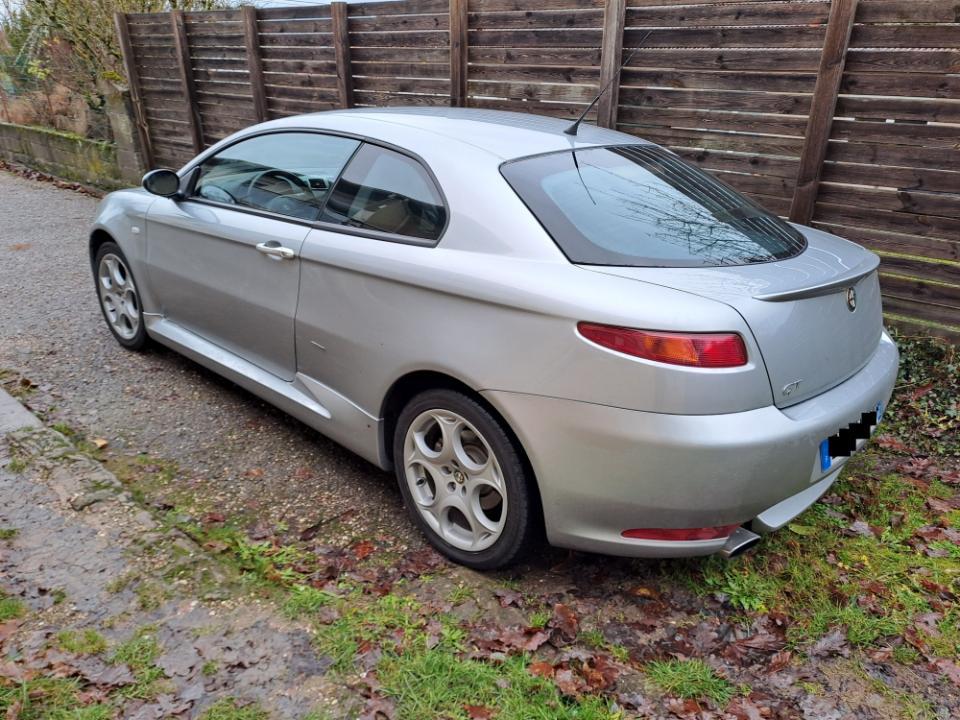

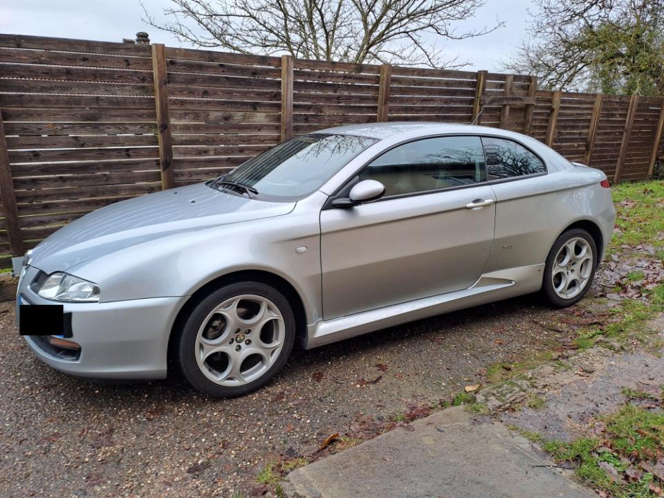

  6. Bonjour, Je m'appelle Eric, 54 ans, et heureux propiétaire d'une Alfa GT 1.9JTD de 2005 depuis le 15/12/2023. Couleur Gris. Petit kit carrosserie d'origine constructeur. 63MKm. Je débute dans le monde Alfa, donc merci pour votre indulgence face à mon ignorance ! J'aurai certainement besoin de quelques conseils avisés pour parfaire l'entretien de ma machine. Merci d'avance à ceux qui se manifesteront ! Cordialement Eric
