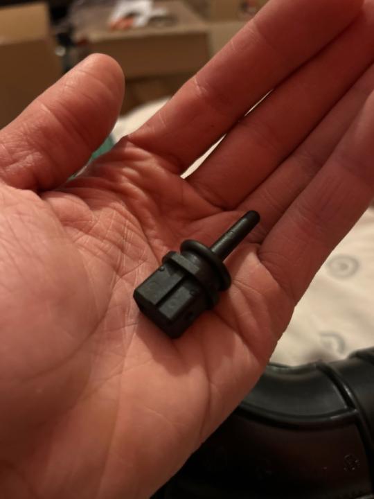

Pour ceux qui voudrais savoir le mettre prenez simplement un chiffon pas trop épais pour abîmer le capteur mais avoir un peu de prise et tourner en faisant gauche droite jusqu’à qui rentre entièrement. -

Solution trouvé problème résolu. -
Bonsoir, j’ai acheté une sonde de température d’air d’admission car manquante sur ma voiture mais j’ai du mal comprendre comment elle s’installe dans le trou prévu pour sur l’admission si quelqu’un connais et peut m’éclairer la dessus je le remercie d’avance. PS : la pièce que je parle ressemble à ça
