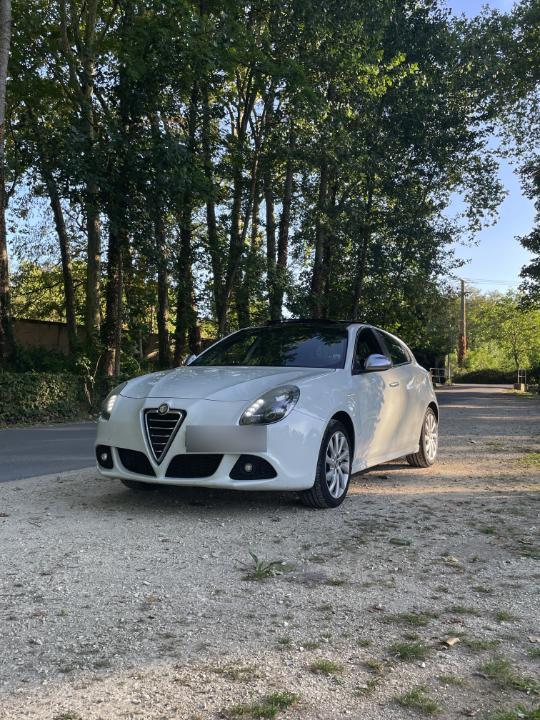

  4. Bonjour à tous les Alfistes ! Je m'appelle Ludovic, et c'est ma toute première visite sur ce forum dédié aux automobiles Alfa Romeo😁. J'aimerai me renseigner sur le modèle que je possède depuis presque 1 an : une Alfa Romeo Giulietta Distinctive 2L JTDM 140 ! Immatriculé en 2011 avec actuellement 197000km. Pour ceux qui seraient intéressés, voici quelques photos de ma voiture L'automobile m'intéresse beaucoup, c'est ma première voiture chez Alfa Romeo, en espérant que je trouverai la réponse à mes demandes ici !
