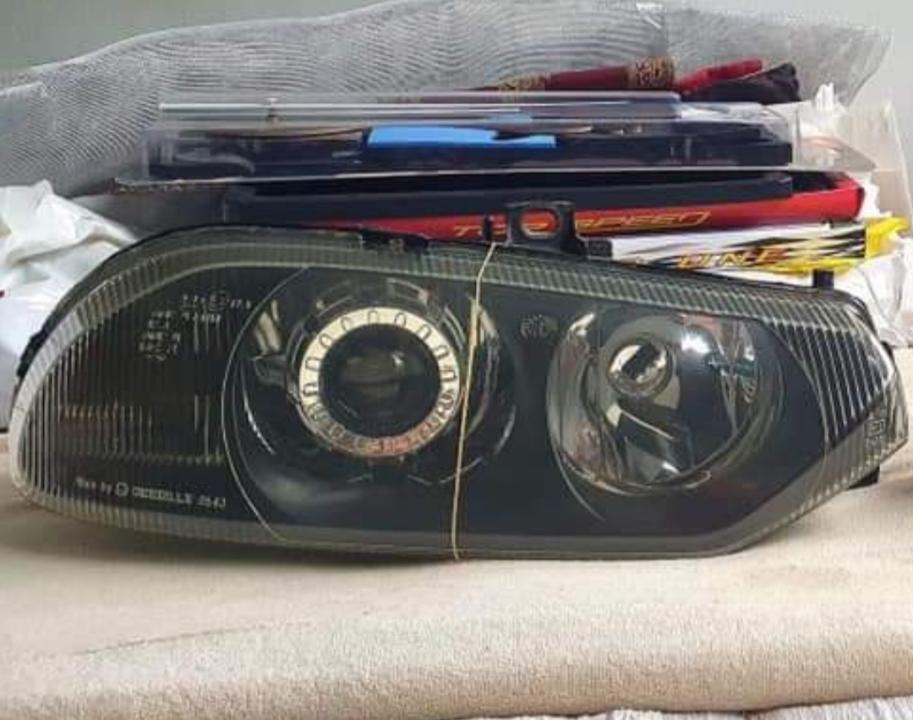

  4. à vrai dire ce dont j'ai vraiment envie c'est d'avoir ça.. ils sont magnifiques avec la 156 ❤️
