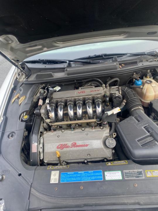

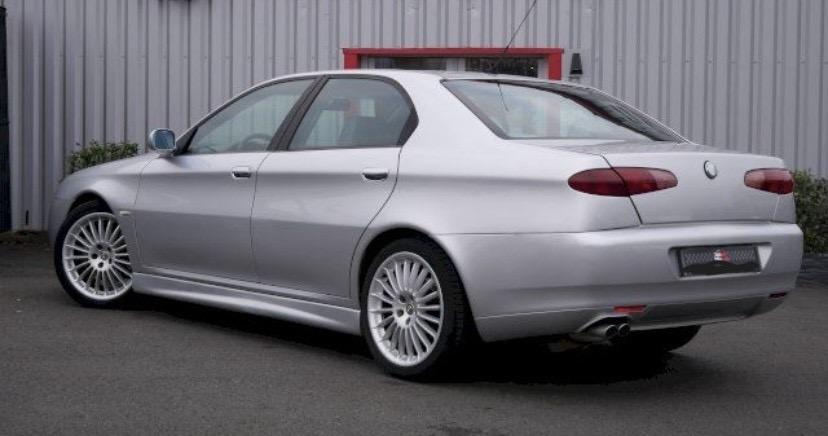

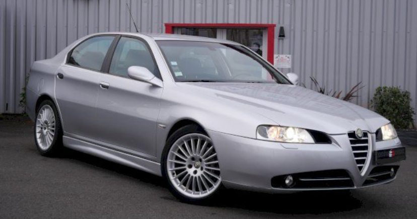

  7. Merci à tous bon ça y est j’ai craqué, j’ai réservé la voiture après l’avoir essayée et après avoir refait le tour complet du bon dossier de factures depuis 2014 ! voici des photos de la voiture:
