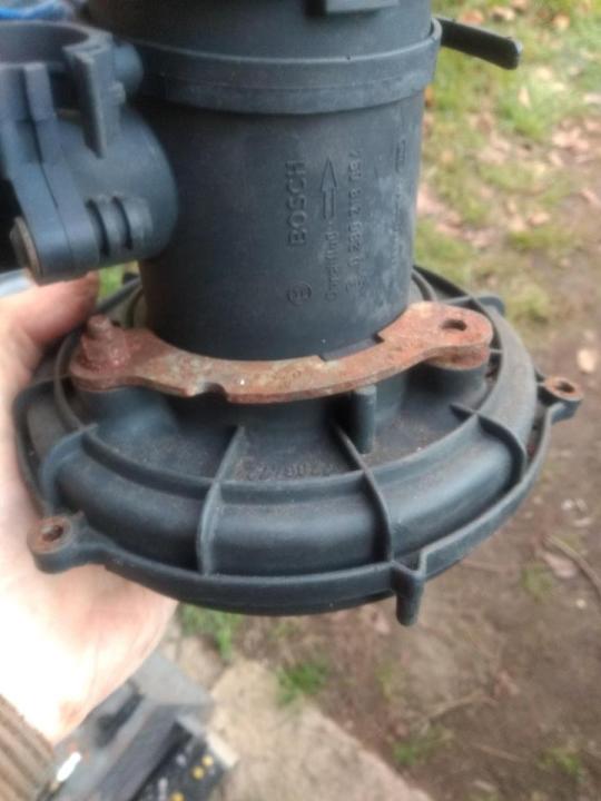

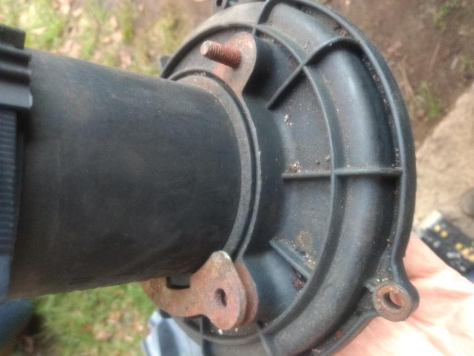

Une autre. Il parait qu'Albert Einstein aurait dit "Il y a deux choses infinies au monde, l'univers et la bêtise humaine, et encore, pour l'univers je ne suis pas sûr." C'est peut-être une légende, je n'y était pas ... Il y a aussi une réplique dans "Un dîner de con" ou un des personnage dit qu'il en a trouvé un de classe internationale. Hmm, moi aussi je pense. Revenons à l'Alfa. Pour accéder aux bobines, il faut donc déposer le collecteur d'admission, les pipes, les durites et on arrive tout proche du filtre à air. Comme pour le filtre d'habitacle, je me dis que je vais donc en profiter pour le changer. Et là encore les mots me manquent ... Vis manquantes ou grippées, goujons cassés, durites mal emboîtées ... Putain, mais c'était si simple, il y a des détrompeurs dans tous les sens, le remontage est limpide. Là on ne peut pas accuser les concepteurs de chez Alfa. Les trois goujons ne sont pas à égale distance, il n'y a donc qu'un position de montage des platines en demi lune. Il y a un téton en plastique qui vient se mettre dans l'encoche en demi cercle et qui indique le sens de montage. La position de l'encoche carrée détermine celle du boitier de débitmètre. Et évidemment, ces pièces sont spécifiques au 2.5 V6 (et GTA peut-être), disponibles nulle part en neuf, ou dans le même état en occasion. Une demi journée pour changer un filtre à air. -
