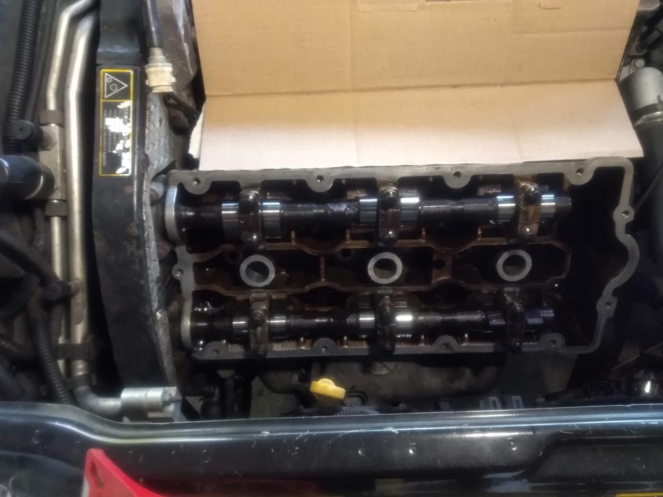

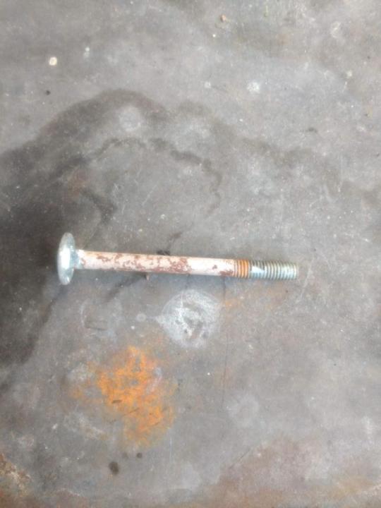

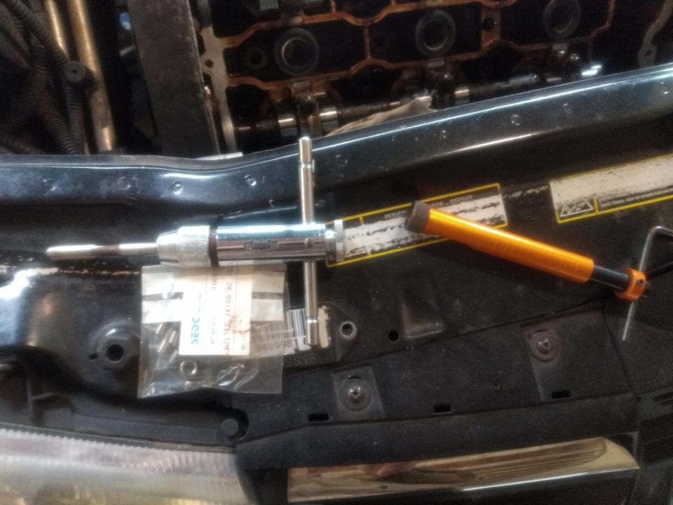

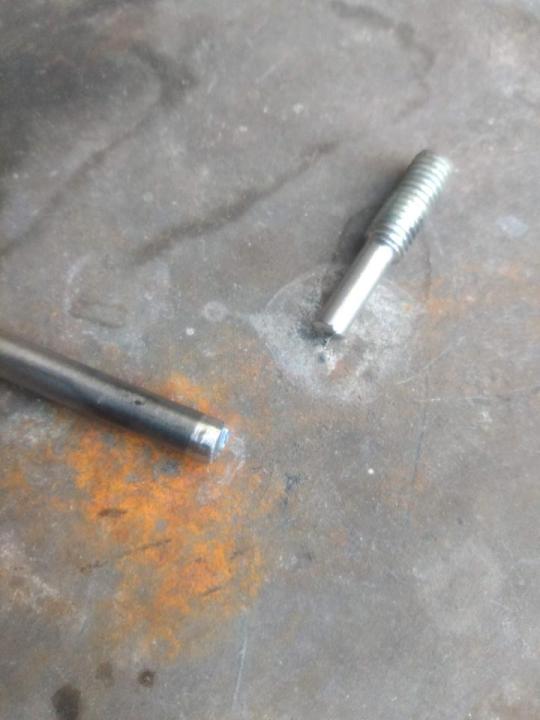

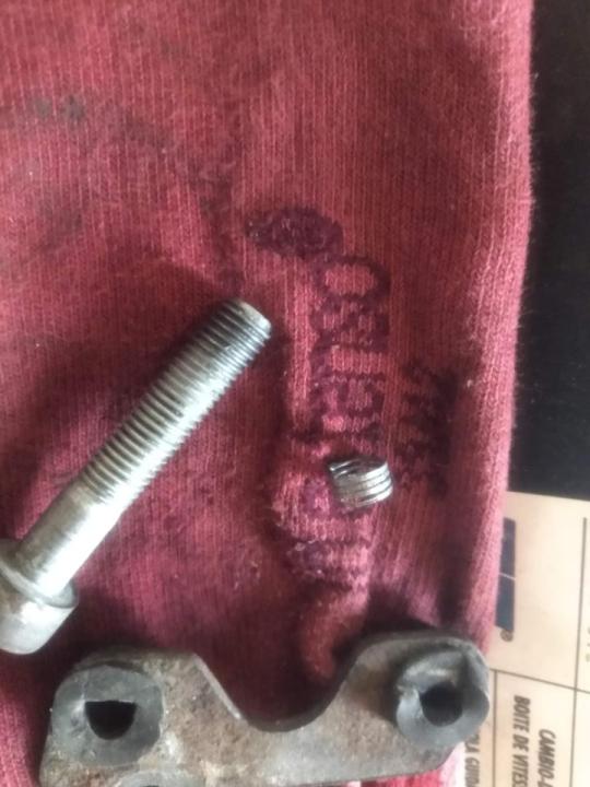

Allez, un autre exemple ... Comme j'avais ce problème moteur qui ne tourne plus sur 6 cylindres à diagnostiquer, j'ai été amené à déposer le collecteur d'admission, les pipes, les rampes d'injection, les bobines et le faisceau moteur. A ce moment, je vois quelques petits suintements d'huile sur les deux caches arbres et je me dis que je ne suis plus a quelques vis près. Je vais changer les joints de cache arbre et de puits de bougie, ce qui me permettra par ailleurs d'inspecter l'état des arbres à cames. Aucun problème coté arbre à came, ouf ! Par contre, les brutes ont encore frappé ... Pour ce genre d'opération, il ne faut pas être nerveux. -
