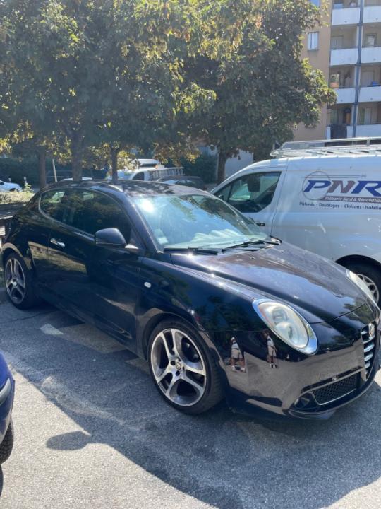

  12. Bonjour à toutes et tous.. je m’appelle Jean-Marc, j’ai 38 ans et je suis de gap dans le 05… Je viens d’acquérir cette petite mito 1,9 jtdm de 2009 que je viens d’acheter pour pas très chère avec quelques problèmes… C’est ma première alfa-Romeo même si j’ai toujours apprécié leurs lignes, je n’avais jamais eu l’occasion d’en avoir une dans mes moyens (qui sont assez faibles…). Je l’ai acheté à la base pour ma femme mais je pense que je vais la garder pour moi..😂😉 J’ai pu tester le mode dynamique quelques secondes et j’espère vite résoudre tous les problèmes et pouvoir en profiter pleinement…
