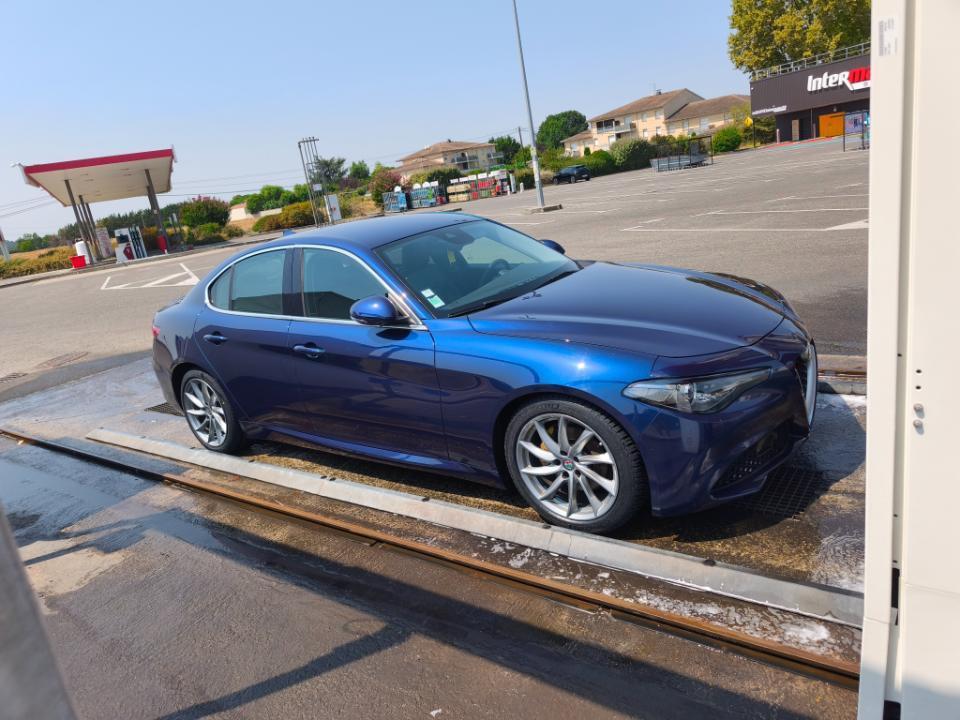

  3. Hello Oui les jantes comme ça lui vont bien. Mise à part le diffuseur de la Veloce que l'ancien propriétaire a mis je suis d'origine. C'est une voiture bien optionné. La boite mécanique ouai elle est rare sur la Giulia et du coup c'est assez compliqué de trouver des infos, tellement que je parcours les sites de BMW car c'est une boite utilisé aussi chez eux. Les sièges baquets je suis curieux de les voir? Oui déjà hier j'ai parcouru le forum et pas mal d'info. Au plaisir de discuter^^
  4. Bonjour à tous Nouveau sur ce forum je viens me présenter dans cette section. Je m'appelle Cédric, j'ai 38 ans et je suis du 82 (à côté de Montauban). Je suis depuis presque 2 ans heureux possesseur d'une Alfa Romeo Giulia finition SUPER 180cv JTDM en boite mécanique de octobre 2016 couleur Bleu Monte Carlo avec un intérieur cuir noir et la finition sport si je ne me trompe pas avec à l'intérieure des pièce alu et le volant me semble spécifique à cette option. En extérieure je suis monté en 18 pouces et les étriers jaune puis en rajout pas l'ancien propriétaire d'un diffuseur qu'on retrouve sur le modèle Veloce. Je suis dons sur ma 4ième Alfa Romeo, auparavant je suis passé par une Alfa 156 JTD break 126CV puis une 156 JTS 165CV break boite selespeed (Rip le moteur) puis un Alfa GT 150 JTDM. Après sans que je soit propriétaire j'ai eu la chance de conduire des italiennes avec un peu plus de caractère comme la Ferrari 360 Modena F1,155 Q4, 156 GTA avec le boite selespeed, Lancia Delta HF integral 8s. J'aime beaucoup la moto, je roule sur Harley mais dès la passerelle une 2ième viendra dans la garage si possible italienne. Je fait presque tout l'entretien sur la Giulia depuis ces 32000 km et j'en suis à 97000km. Malheureusement sur cette Giulia j'ai pas mal de difficulté à trouver des infos sur l'entretien et la maintenance. Bon pour l'entretien vidange moteur et filtres (Huile, Air, habitacle et carburant) pas de souci. Mais pour le thermostat j'ai du passé par Alfa Romeo car je ne trouver pas les point de purge du circuit de refroidissement (Facture bien salé de 1000 euros pour une pièces chez Alfa de 179 euros). Bref avec tout ca j'espère en savoir plus sur ma voiture et surement je vais ouvrir un sujet sur la boite mécanique. Merci à tous d'avance pour vôtre accueil et au plaisir de discuter avec vous. PS: Au modérateur j'ai mis mon nom lors de mon inscription au lieu d'un pseudo si c'est possible de le changer c'est top^^
