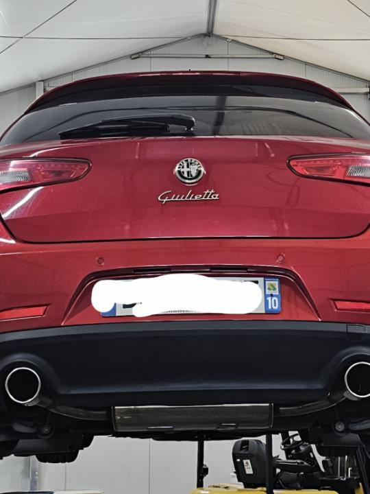

  6. Bonjour à tous, Nouveau sur le forum et propriétaire d'une magnifique Giulietta qv de 2011 avec la plus belle des couleurs le " rosso competizione" ❤️. Je suis actuellement en cours de restauration sur la belle. Première étape moteur et chassis Puis esthétique. J'espère pouvoir aider grâce à mes connaissances qui sont liées à mon magnifique métier de la mécanique ☺️
