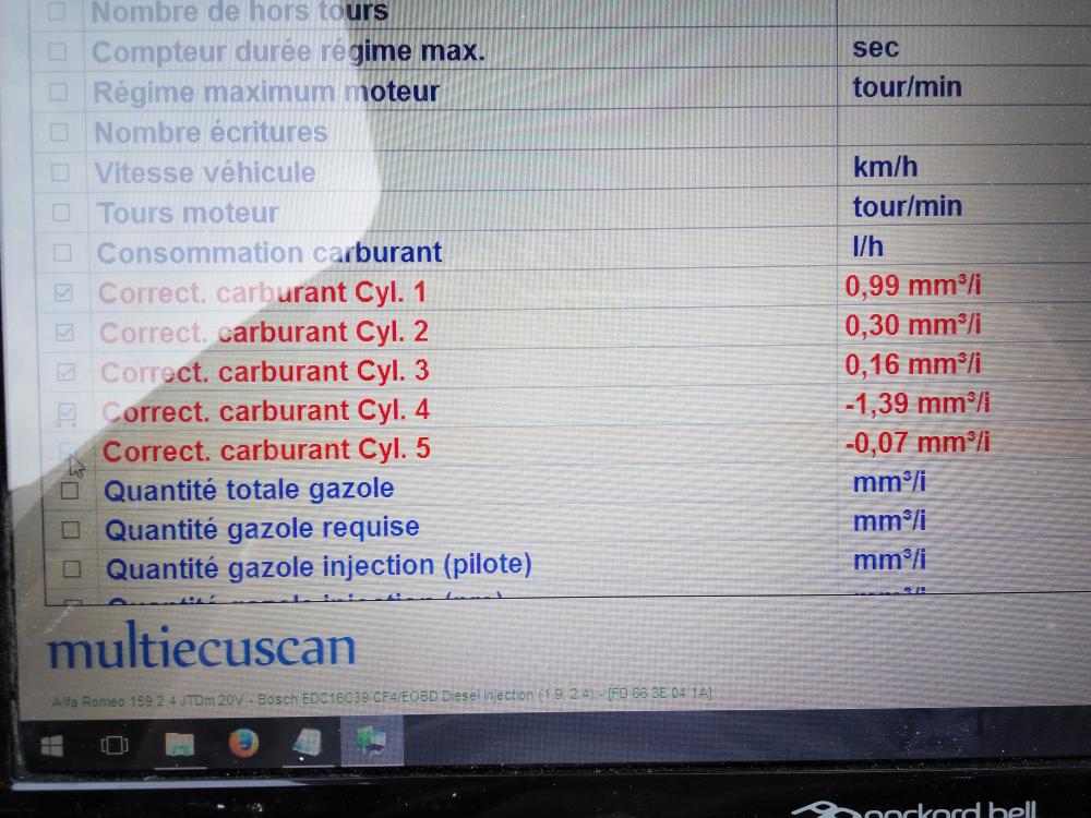

    Et non justement , l'injecteur 4 n'a pas le même numéro ...
  7. xav5212
    Problème ou pas ?!?!
    C'est bien ce que je te dis je les es replace manuellement, du coup la 1235 ont le même numéro que dans l'écu il n'y a que le ou ce n'est pas le même numéro ....
  8. xav5212
    Mes valeurs sont quand même meilleurs mise a part , le 4 qui n'est pas reencode...

    a ce que m'a dit l'ancien proprio elle a ete defaper. reprog et egr off je sais pas ... par contre hier du coup j'ai ete chercher des joints d'injecteurs et je les es nettoye et remis a leur place comme indiqué dans MES le moteur ronronne mieux , mais il me reste l'injecteur 4 a reencode comme ce n'etait pas le meme code ...

    Ben oui mon pote qui m'a passe l'interface m'a prêter son PC ... Et son mes est enregistre j'ai pas de limite de temps tout les menus sont ouvert rien en rouge ect .... j'ai essaye contact mis et même démarré ca change rien ...

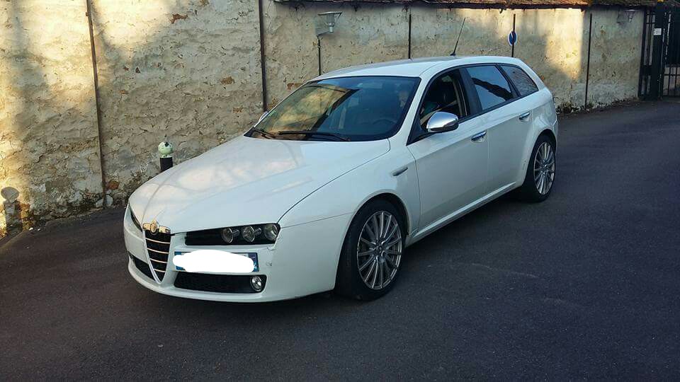

  18. Bonjour a tous, je voulais repasser par la case presentation, car j'ai ete un long moment sans mettre les doigts sur le clavier pour le forum... Alors moi c'est Xavier 34 ans, j'habite a troyes (aube). je possèdes deux alfa, une 159 2l4 jtd 200cv et un gt 1.9 jtd 150 cv (deux véhicules acheté un piteux état et remis en forme par mes soins si autant le gt ça a rouler, la 159 me donne plus de mal lol Voila je joints deux photos pour vous montrer mes bêtes

    je fais un peut le tour sur les autres forum alfa et un gars a déjà eut se probleme et en commandant une "interface kkl vag" les codes ont bien été modifié... qu'est ce que ce cable a de plus que le mien ??? a savoir qu'avec la modif soudure que tu m'as conseille je peux rentrer dans l'abs MES me dit de connecter la prise verte je mets ok et ca me connecte .... par contre impossible de remmettre l'entretien a zero ...

    Bonjour bon ben même après avoir soude comme tu m'as conseille ça ne fonctionne pas il ne prend pas en compte les changement de codes. Je désespéres ....

    Hello buz les codes sont note sur tes injecteurs car comme chaque injecteurs est différent ils sont programme en usine . je te joints une photo

    Ok donc je soude comme tu m'as dit quand même ? Je te remercie pour tes conseils aussi tardif !!! Bonne nuit
