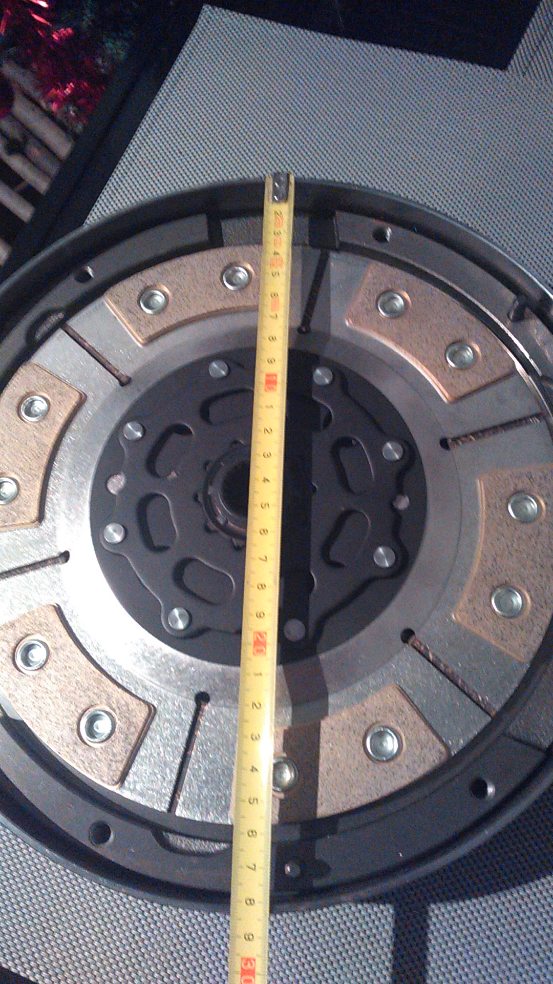

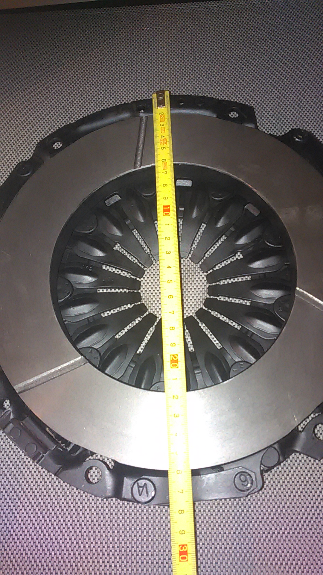

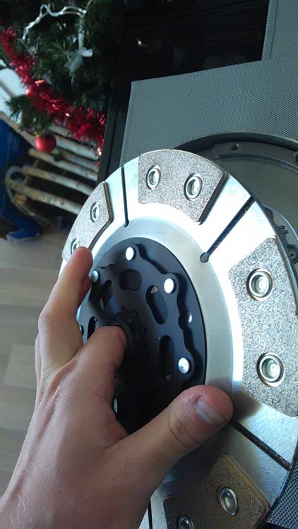

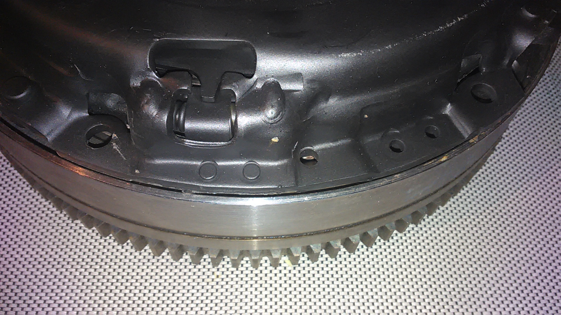

  11. bonjour a vous au final j'ai joué la sécurité en achetant aussi un volant moteur sauf que problème il n'y à pas de partie entouré en rouge ? es normal? et le diaphragme et le volant moteur ne s’emboîte pas les 2 vendeurs me dise qu'il ont livré le bon produit

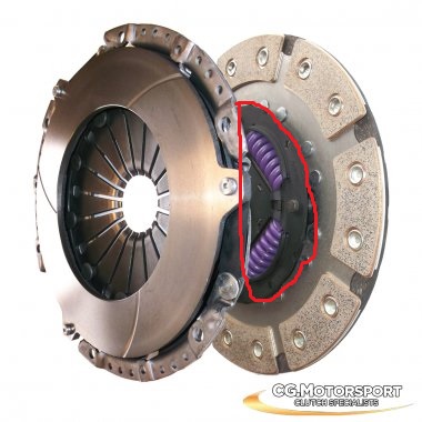

  15. voici les dernières nouvelle des anglais: Hi we do not sell a Solid Mass flywheel kit, the system is set up to say contact us if we do not supply a part. Correct for your car are these. http://www.clutch-specialists.co.uk/cg-motorsport-dual-friction-clutch-kit_p31014882.htm + http://www.clutch-specialists.co.uk/cg-motorsport-dual-mass-flywheel_p31007145.htm qu'en pensé vous?
  16. j'ai eu une réponse de l'entreprise anglaise HI you have sent me the VI number. Can you confirm it has the 939A2.000 Engine? If so this is the kit you require for that car http://www.clutch-specialists.co.uk/cg-motorsport-dual-friction-clutch-kit_p31014882.htm il me demande de confirmé le numéro moteur mais je le trouve ou? sachant que leur est déjà donner le code VIM
  17. merci pour vos réponse j'ai envoyer un email au anglais je vais bien voir, je vous tiens au courant mais pour savoir c 'est quoi la différence entre un mono masse et un bi masse et c 'est quoi un embrayage 4 patins

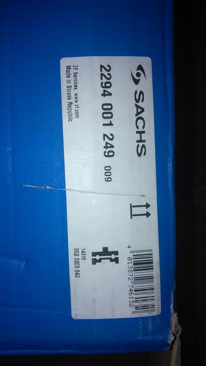

  18. bonjour as vous ami alfiste j'aimerais un conseille j'ai une 159 1.9 150cv sélective qui es reprogrammé à 185 cv sans fap sans vanne egr et forcément j'ai mon embrayage à faire. j'aimerais mettre un volant moteur normal http://www.oscaro.com/volant-moteur-sachs-2294-001-249-4386219-577-p + un kit embrayage renforcé http://www.sachsperformance.com/Sachs-dembrayage-Performance/Alfa-Romeo/Alfa-Romeo-159-939-09-05-11-11/1-9-JTDM-8V-85-kW-;-09/2005-11/2011/ZF-Sachs-Kit-dembrayage-renforce::677.html ou http://www.boutiquefeeldistribution.com/catalog/kit-embrayage-renforc-alfa-Romeo-159-19-jtdm-16v-150cv-p-134592.html le quelle embrayage choisir ? es que j'ai bon? ou je doit mettre aussi un volant moteur renforcé
