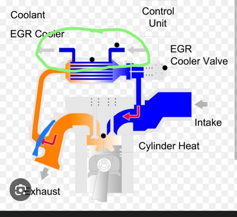

Bonsoir J ai posé une plaque au niveau admission/ egr et leurré le calculo avec un kit de supression egr dynapart. Aucun voyant au tableau de bord. Mais ensuite je me suis posé la question, pourquoi ne pas boucher directement à la source l arrivée du gaz d échappement qui arrive à la vanne. Donc mettre une plaque avant le refroidisseur de vanne egr et donc modifier le circuit d eau qui passe à travers ce refroidisseur en supprimant cette circulation en reliant directement le circuit par une grande durite sans passer par celui ci. Voici le schéma. En bleu la position de la plaque d obstruction Le cercle vert... L arrivée et la sortie d eau du refroidisseur qui ne serviront plus car remplacé par une durite pour fermer le circuit Un avis serait le bienvenue sur cette idée. Merci

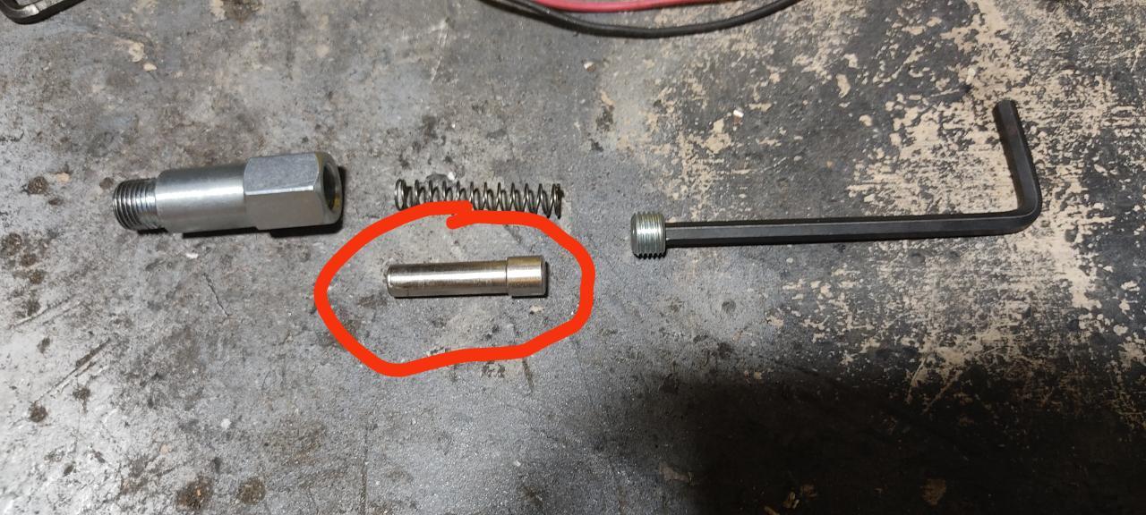

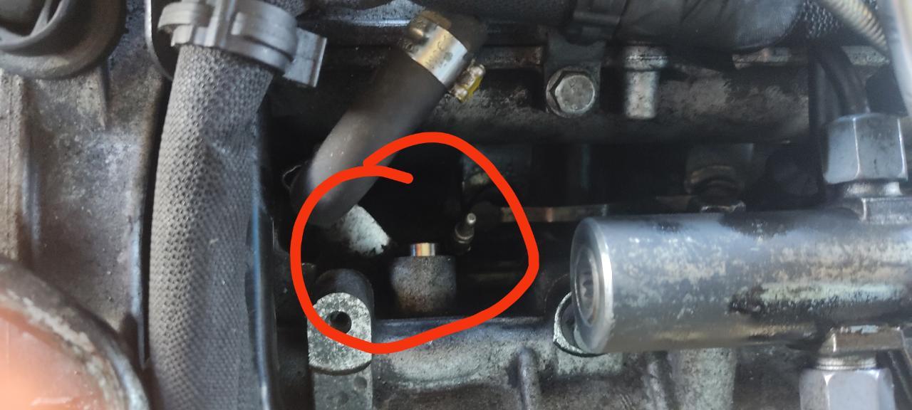

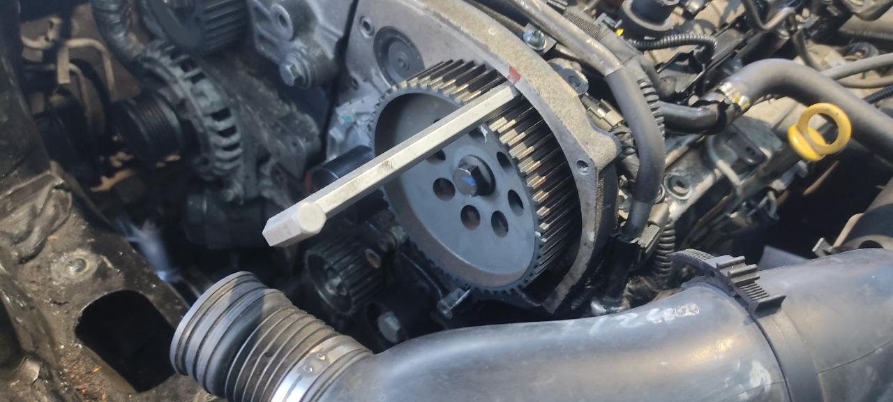

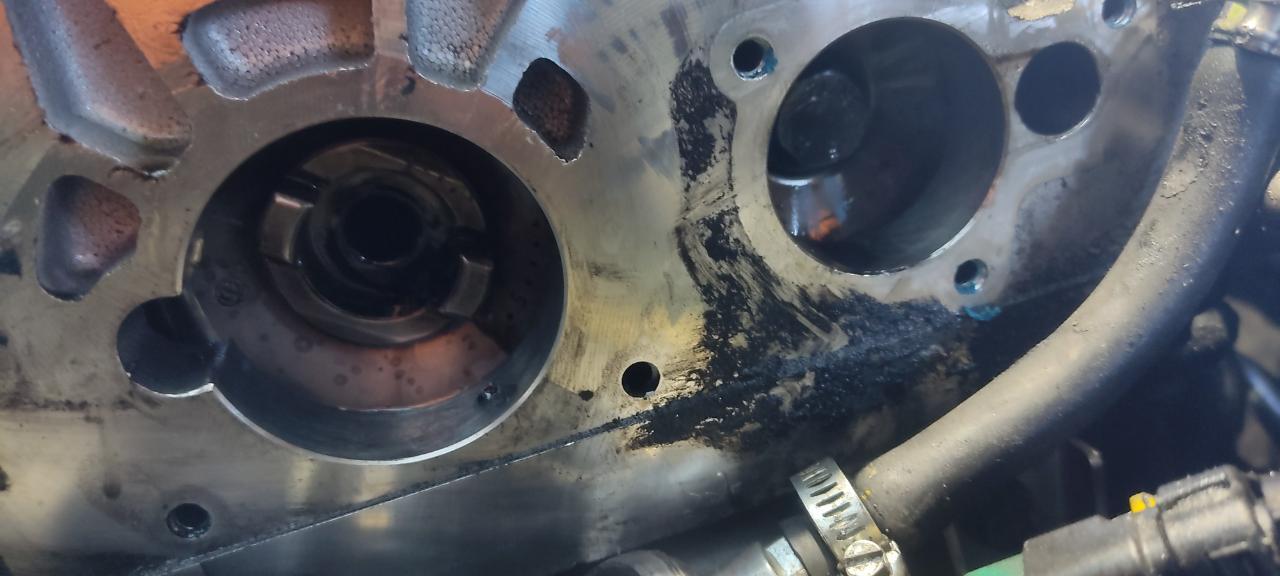

Merci pour le retour ^^ J ai effectué l opération décrite par tes soins. Enfin plus ou moins,car pas besoin de déposer couvre arbre à cames. Tout de abord Il faut caler l acc admission: Le capuchon se trouve ici Sur la photo, on voit la pige en place. Concernant ce capuchon et la pige : Il n y a pas de place pour le dévisser, pour cela j ai découpé une clé Allen et utiliser une clé de 8 à œil. Et on vient placer sur l empreinte du capuchon pour dévisser. Et on vient placer la pige, pour cela j ai démonté l outil de piégeage pour récupérer que la pièce utile. Et hop on la place dans le trou de piégeage et on tourne la poulie dans arbres à cames pour trouver l emplacement... Une fois trouvé, la pige s enfonce et ça donne la photo plus haut 😁 Ensuite il faut caler l arbre de échappement pour cela il faut sortir les pièces suivantes : A gauche on retrouve le boulon qui serre l acc de l échappement et a droite celui de l admission, après coup pas besoin de desserrer celui de droite. Donc à gauche il y a un écrou qui permets de relier l arbre à came d échappement et à synchroniser à celui de l admission via des engrenages. Comme mes arbres étaient désynchronisés, j ai juste dévissé le boulon de l arbre de échappement, à gauche sur la photo au dessus, ensuite j ai pu le caler en tournant la poulie d acc côté distribution. Pour dévisser ce boulon il faut bloquer la poulie d acc côté distribution. Je n ai pas d outils adéquate pour cela donc j ai fait à la débrouille. En bloquant la poulie avec une grosse clé Allen, rien n a été abîmé lors de l opération... Bon j ai pas fait le malin tout de même 😅😅 Ensuite on peut dévisser l écrou Faut forcer pour dévisser 😅 une fois dévisser, l acc d échappement est désynchronisé de l acc d admission On vient ensuite tourner la poulie d acc côté distribution pour faire tourner l acc de échappement et trouver l emplacement de pige de l acc. J ai utilisé une deuxième pige pour cela Pareil capuchon à devisser pour placer la pige. Voilà !!! Les piges sur les acc échappement et admission sont placées et pigées sur les arbres. Et donc la synchronisation est faite. 🥳🥳 Ensuite il faut replacer le boulon de l acc d échappement et le resserrer 3 dan et 40 ° Pour cela il faut laisser les piges en places pour bloquer les arbres et permettre le serrage ( info récupéré sur RTA). Voilà plus qu à tout remonter, et retirer les piges.. Faire tourner les arbres avec la poulie et reverifier si les piges se placent toujours correctement. 😁😁 Si ç est oki, on es enlèves et on replace les capuchons. Et on est bon pour prendre une bière bien méritée ^^ Et attaquer ensuite la distribution ^^ Prévoyez beaucoup d outils... -
Bonjour J ai une 159 1.9 150 jtdm Je l ai acheté une poignée de moules pour faire une restauration, elle a des soucis de démarrage et autres problèmes. J ai donc entrepris de changer la distribution.. j effectue cela avec deux piges pour les arbres à cames et un outil à fixer sur le bas moteur niveau vilebrequin. -Pour le calage vilebrequin pas de soucis à placer l outil et a caler Le soucis se présente quand je souhaite piger les arbres : Je ne peux pas piger les deux arbres en même temps, quand la pige est bien placée ds l un, l autre pige ne rentre pas dans l autre. Je pense donc à un problème de synchronisation des arbres qui semble t il devraient pouvoir se piger en même temps. D ou ma question : Comment les resynchroniser, et est ce possible sans démonter le couvre culasse ? En vous remerciant

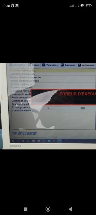

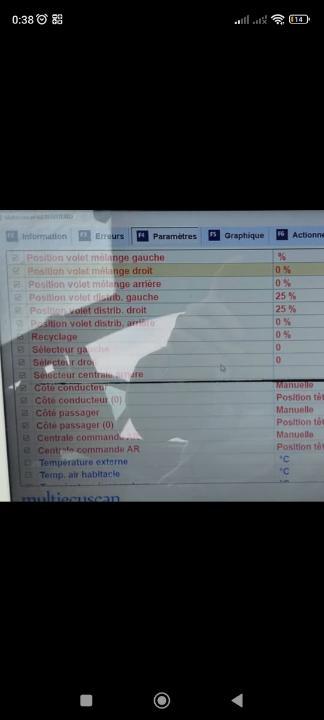

Bonjour Moi ç est Vincent, je fais un ti tuto pour choisir le matériel pour utiliser MES et tout cela pour vraiment pas cher. 😁 Je possède une 159 1.9 150 jtdm de 2006 J ai acheté le matériel sur AliExpress pour plus ou moins 30 euros Donc exactement tout ce qu il y a sur la photo. Ensuite j ai trouvé MES en version gratuit via ce site (je remercie chaleureusement la personne qui a partager cela, merci 🙏🙏🙏) tout est expliqué pour l installation etc etc et la license fctionne gratuitement ^^ Une fois le logiciel installé sur le pc on peut attaquer. Je ne ferais pas un tuto sur le fonctionnement de MES, il y a beaucoup de sujets sur ce point et il est assez facile à prendre en main, moi qui n y connaissait rien, en une journée j ai capté le truc. Pour pouvoir connecter le pc à la voiture, il faut simplement l interface elm 327 et l interface verte qui se branche entre l elm et la prise odb de la voiture(pour certains composants) . Mais avec ce matériel aliexpress il y a un problème, on ne peut accéder qu à une partie des différents composants de la voiture. Et après plusieurs jours à comprendre le pourquoi du non fonctionnement sur certains composants j ai trouvé la solution sur internet. Ce boîtier elm 327 est un truc standard chinois qui comporte une résistance (1200 et écrit dessus) sur son circuit imprimé et cette résistance bloque la communication avec certains composants ou modules et donc on ne peut pas y accéder.. La solution est de virer cette résistance 😁 Voici le circuit imprimé du boîtier une fois retiré et la résistance entourée Ç est très simple à faire, un fer a souder et on chauffe les bords et ca dégage facile. Résultat : Et voilà... Le boîtier n est plus bridé😁😁 Donc merci à toi BOB 🙏🙏 Et donc avec celui ci on peut accéder à tous les composants de la voitures et accéder à d autres en ajoutant l interface verte (MES indique quand utiliser l interface verte) Au final, on peut tout faire pour 30 balles... Effacer toutes les erreurs de la voiture, rajouter des options, tester les composants, remise à zéro des entretiens et j en passe De mon côté, ce fut un peu démoralisant de pas trouver la solution au point de me résoudre à acheter un truc à presque 100 balles sur d autres sites vendant la même chose beaucoup plus cher... Mais à force de persévérance 😅😅😅 Me voilà happy.. Donc je fais profiter à tous 😊😊

Merci pour le retour ^^ Me voilà rassuré.... Concernant l accès et le bouchon sans empreinte, je dirais que ç est vraiment une galère à enlever😅😅

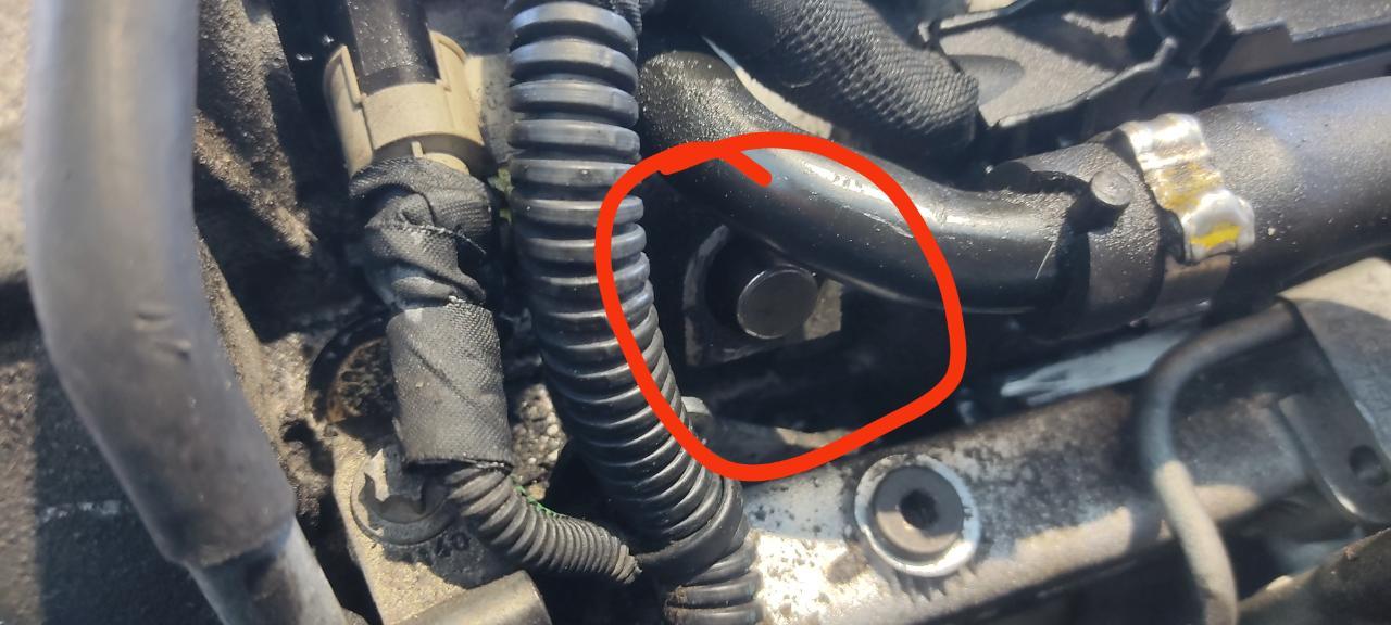

Bonjour, Pourriez vous m indiquer si il manque une durite sur mon support de filtre à huile ? Ç est une 159 1.9 150 jtdm de 2006 Je viens d'acheter la voiture et à force de la remettre en état, j en découvre tous les jours 😂 Et cette sortie sur mon support qui ne comporte rien au bout (durite) ça m intrigue... Merci à vous
