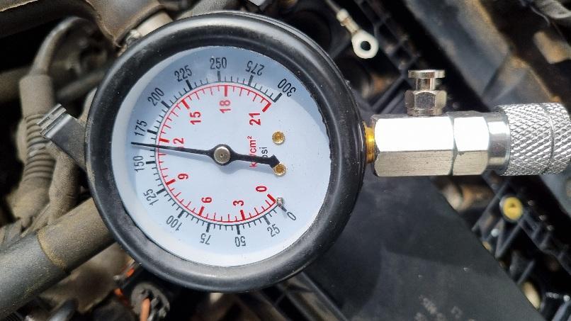

Pour la prise des compressions, je n'ai effectivement pas accéléré à fond pendant les mesures... je peux réessayer, mais les écarts constatés entre les cylindres devraient perdurer même si les valeurs augmentent. J'avais refait une mesure en versant un peu d'huile dans le cylindre n°3, sans effet. Je retient l'idée d'utiliser un compresseur pour essayer d'identifier l'origine de la fuite sans déclasser, ça me semble une bonne idée 💡 Reste à m'en faire prêter un...😉

Merci pour cette 1ere réponse. Pour les compressions, j'ai utilisé un compressiomètre "lowcost", donc les valeurs absolues ne sont peut être pas fiables ; ce qui m'intéressait était plutôt la comparaison entre les cylindres. J'ai pris les mesures 2 fois, et obtenu les mêmes résultats... et toujours rien sur le numéro 3. C'est d'ailleurs lui qui semblait être à l'origine des ratés de combustion.
Quelques précisions pour completer : la voiture a 118000km, je l'ai achetée à 72000km. A l'exception d'une important consommation d'huile depuis le début, elle fonctionnait parfaitement. J'espérais un problème de joints de soupapes, mais je pense plutôt à une usure des pistons/segments/chemises. Est ce que l'un de vous a déjà rencontré ce genre de problème ?
Je poursuis en prenant les compressions : cyl 1 : 11 kg/cm2 cyl 2 : 6 kg/cm2 (celui où se trouvait la bougie recouverte d'huile) cyl 3 : 0 (absolument rien) cyl 4 : 6 kg/cm2
Je profite du WE pour procéder à quelques vérification, et commence par démonter les bougies. Et là, je tombe sur une bougie recouverte d'huile (cylindre n°2) ; les 7 autres sont sèches.
Bonsoir à tous, Ma 147 vient de me jouer un vilain tour.. il y a 2 jours, en rentrant du bureau, elle commence à présenter des problèmes de combustion, un peu comme si une bobine ou une bougie ne fonctionnait plus, entraînant un fonctionnement irrégulier et une perte de puissance assez sensible...
