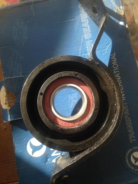

  11. Leclerc auto m'annonce 600€ de M.O il y a deux roulements sur ma voiture et les caoutchout sont bouffés voila le neuf en photo.
  12. Tu veux dire qu'il faut vidanger la boite? Sortir l'arbre ? Le tomber?
  13. Les deux roulements de l'arbre sont a changer. La je suis chez Leclerc auto le mécano me dit "il faut tomber l'arbre." Oui c'est un 4rm
  14. Bonjour à vous, voilà j'ai acheté en toute connaissance de cause l'alfa de Leap, vous savez celle qui avait plus de 450K km au compteur. Il m'avait prévenu qu'il fallait changé un roulement de l'arbre de transmission et m'a fourni la pièce, et oui ça commence à vibrer fort quand le turbo s'enclenche, donc j'ai désactivé électroniquement mon turbo et ça vibre plus donc je préserve au maximum ces pièces là car les deux sont à changer. J'ai appelé Alfa (concession de Montélimar) ils m'ont dit il faut changé l'arbre entièrement (3200€)... étrange car personne ne vendrai de roulement au détail dans ce cas là. Je suis allé chez peugeot ils ont mis la voiture sur le pont il m'a dit " on ne peut pas le faire, on ne sait pas comment s'y prendre". Donc voilà ma question est-ce que l'un d'entre vous sait comment faire, s'il y a un tuto sur le net ou autre parce que les garagistes me font flipper... Merci pour vos réponses
