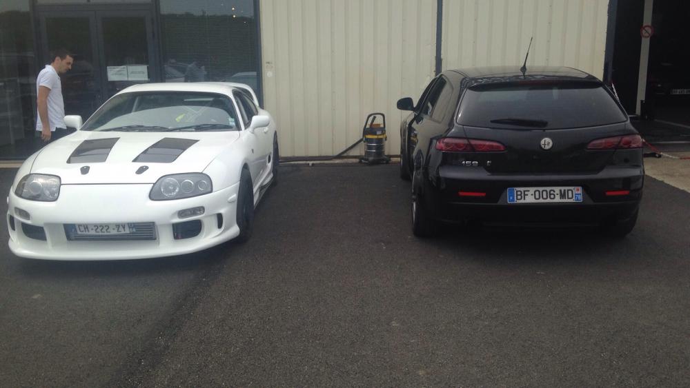

Oui celle le Limp! Donc j'ai fait un Paris -> Montélimar en 6h30 de nuit à 130km/h au régulateur. Je l'ai amené chez HP-Engineering (la boite de mon meilleur ami, ingénieur moteur) hier: https://www.facebook.com/HPEngineering26 Bon je faisais pâle figure autour des toyota Supra de 700 bourrins et autres nissan skyline R34. Mais bon j'ai acheté cette Alfa car je voulais absolument une ti break pas cher, et c'est mon daily drive (j'ai vendu mon CRX de 1991 3500€ le prix de l'Alfa de Limp), en attendant de me prendre une grosse GT style supra, Gt-R, 3000 GT ou encore pour la 3ème fois une S2000 pour le week-end. Il m'a décalaminé le moteur à l'hydrogène pensant 2h30, demain lundi de pâques il me change les disques et les plaquettes, et il va revoir ma cartographie, il l'a télécharger dans son PC il va l'analyser puis me proposer mieux, il m'a dit que le moteur était comme neuf il était sur les fesses du fait qu'il ne claque pas, par contre ça faisait "l'attaque du poulpe" quand on tirait les rapports. (c'est lui qui fait les cartos pour Jean-Pierre Pernault au trophé Andros, pour info il a fait une toyota supra en stroker 3.5 single turbo qui sort + de 1400cv (3.0 biturbo d'origine). Puis j'irai voir un ami carrossier pour le capot et le pare-chocs avant, mais c'est pas sûr que je l'arrange cela sera suivant le prix. J'en offrai 3000€ à Limp qui a toujours refusé, en réitérant 3500€ dernier prix et j'ai réfléchis et voilà ce que j'ai fait: J'ai cherché sur LBC des alfa 159 avec le moteur HS, pour voir combien cela se vendait, donc voici les liens: Une TI avec le moteur HS pour 5000€ https://www.leboncoin.fr/voitures/1095561587.htm?ca=22_s Une 2.4 jtdm avec le moteur HS pour 3000€. https://www.leboncoin.fr/voitures/1093247072.htm?ca=22_s Donc je me suis dit pour 500€ de plus tu en as une en finition ti qui roule, donc bonne affaire malgré le fort KM. Merci de m'avoir lu, désolé pour les fautes d'orthographe/grammaire/conjugaison.
