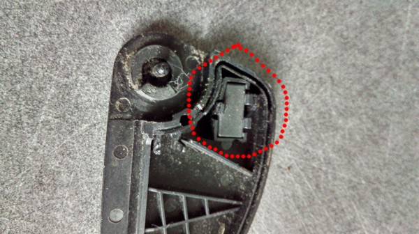

gil64 Posté(e) le 4 Juin 2017 Signaler Posté(e) le 4 Juin 2017 Le 03/06/2017 à 01:06, jean347 a dit : Si sa interesse j ai un ami qui fait les clef alfa avec telecomande poir 100€jusqu a 2002 et au dela c est entre 120 et 150€.il est sur beziers Salut , Va à la casse et essai de trouver une clé , s'il n'y en a pas dans les véhicules sur le parc ,demande au casseur et fait comme j'ai fait au dessus . C'est rapide et surtout c'est gratuit , sans compter que ça dépanne bien.
gil64 Posté(e) le 4 Juin 2017 Signaler Posté(e) le 4 Juin 2017 Il y a 1 heure, gil64 a dit : Démarrage .................Pas bon .. le code clé s'affiche ,impossible de démarrer. Je me cite ... Merci JaiSi pour m'avoir donné la solution . Il s'agit du transpondeur à mettre aussi sur la clé de rechange .
