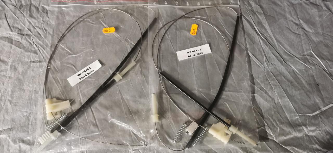

VincTarbes Posté(e) le 17 Août 2023 Signaler Posté(e) le 17 Août 2023 Le 10/09/2010 at 16:46, ben-j a dit : Je déterre un peu le sujet, mais c'était pour vous dire que j'avais juste changé le câble de mon lève vitre, comme un c..n j'ai pas fait de photos, j'aurais fait un tuto sinon. Pour faire simple, j'ai démonté le moteur de lève vitre, j'ai remplacé le câble par un câble "classique" genre frein de vélo, j'ai mis un serre câble et c'est reparti. Le plus dur, c'est de bien mesurer le câble existant, il faut qu'il avoir la même longueur. Bonjour voir mon poste ----> Question, j'ai vu des kits de câble sur internet où il y a 2 câbles, et donc avec 4 butées (bitoniaux en ferraille aux extrémités) ... Était-ce le cas pour toi aussi ? Justement je me posais la question d'utiliser du câble à vélo... Et c'est Qwant qui m'a ressorti ce post... La Longueur je peux voir ça en démontant (et d'ailleurs comment démonter avec la vitre en haut ?), et comment mettre ces bitoniaux en fer au bout (tu dis "j'ai mis un serre câble " ), et aussi est-ce 1 seul câble qui fait tout le tour, ou bien 2 câbles avec une accroche sur le clip Jaune ??? Voilà, beaucoup de question en fait !!!! Bien alfatistement.
