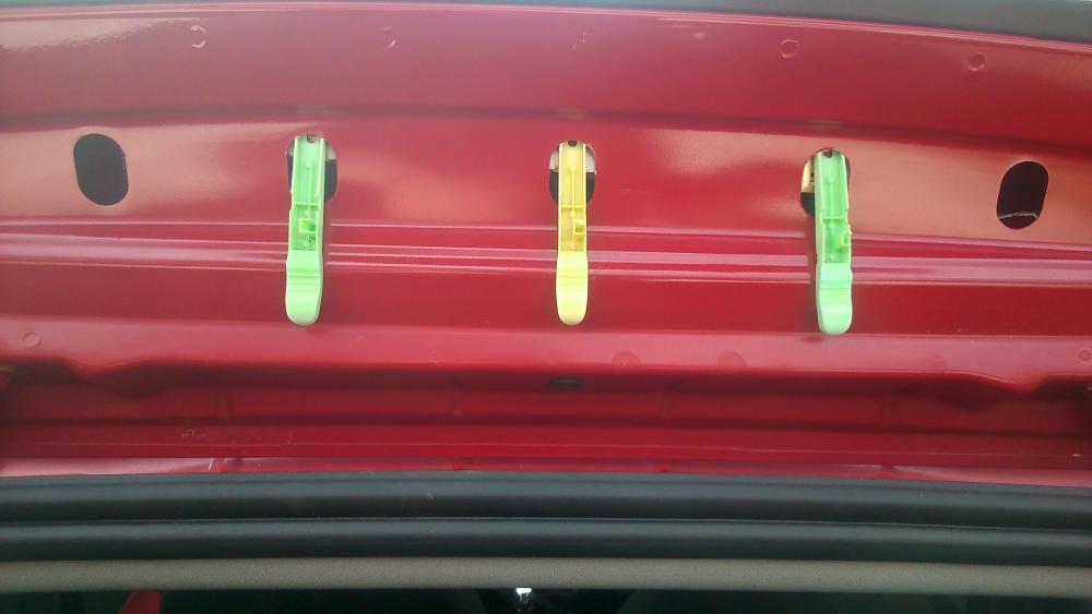

1 - Alors pour commencer comment déboiter le 3ème feu Stop
- Avec des pinces a linge démontées.
- Glisser chaque moitié dans les 3 orifices pour pincer chaque agrafe
- Puis pousser délicatement vers le haut aux deux extrémités pour sortir le Feu Stop (ça sort très bien ) attention au joint le mien était décollé
   je l'ai recollé avec de la loctite 404 pardon pour la marque.
pour info c'est réparé la suite tout à l' heure de doit sortir ...
