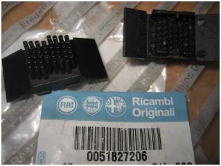

Antinomique-159 Posté(e) le 25 Mai 2016 Signaler Posté(e) le 25 Mai 2016 Voici les tampons qui soutiennent le pare-brise. Un mauvais collage de l'ensemble des pièces provoque des bruits, certains s'en sont plaints. Après ça peut provenir aussi d’autres éléments du TdB. Désolé pour les 2 photos, mais impossible d’en supprimer une.
FabTI Posté(e) le 25 Mai 2016 Auteur Signaler Posté(e) le 25 Mai 2016 C'est déjà super sympa ! merci à toi, je vais essayer de regarder ca. Du coup faut que je démonte quoi ?
