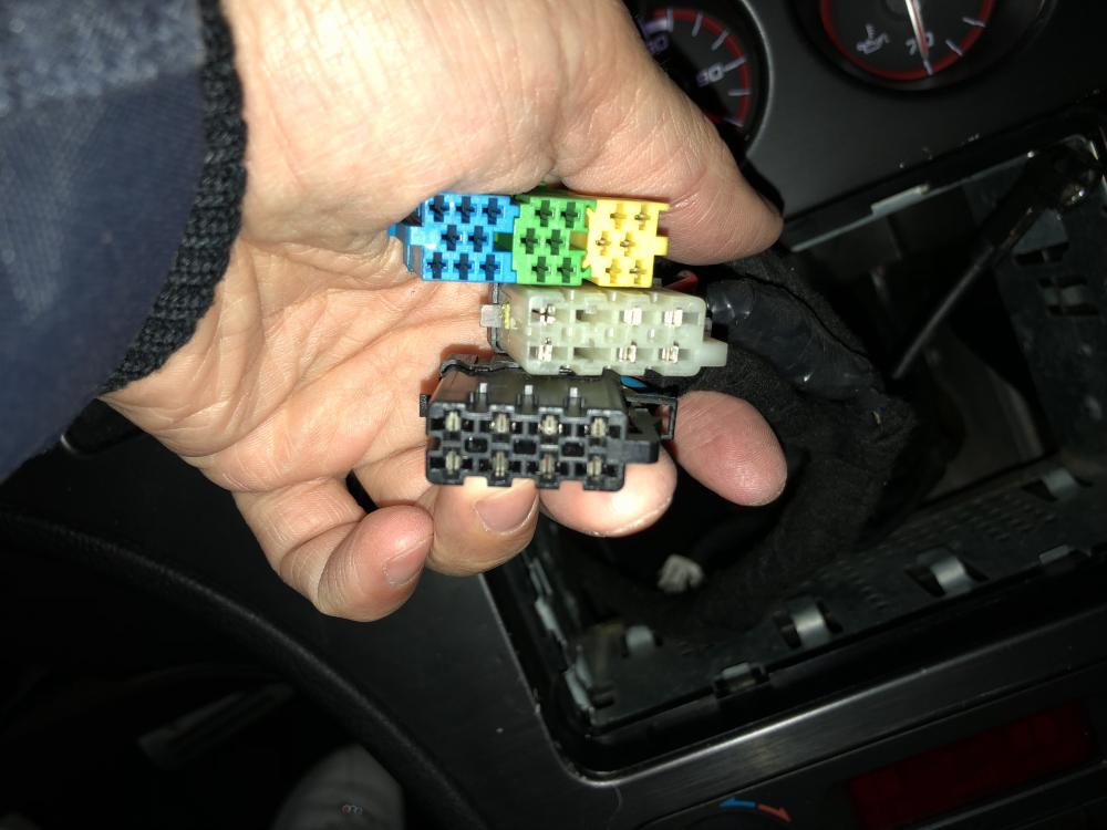

A ce stade il me reste deux options : soit le câblage qui va de l'autoradio à l'antenne de toit est abîmé ce qui est possible vu qu'on m'a rajouter le skyview à l'arrache (en retirant une partie de la moquette de toit), soit l'autoradio est défaillant mais ça difficile de le vérifier ....
Si vous avez des idées je suis preneur :) Et si quelqu'un a des photos du câblage derrière son poste radio aussi, j'en ai fait quelques unes pour illustrer

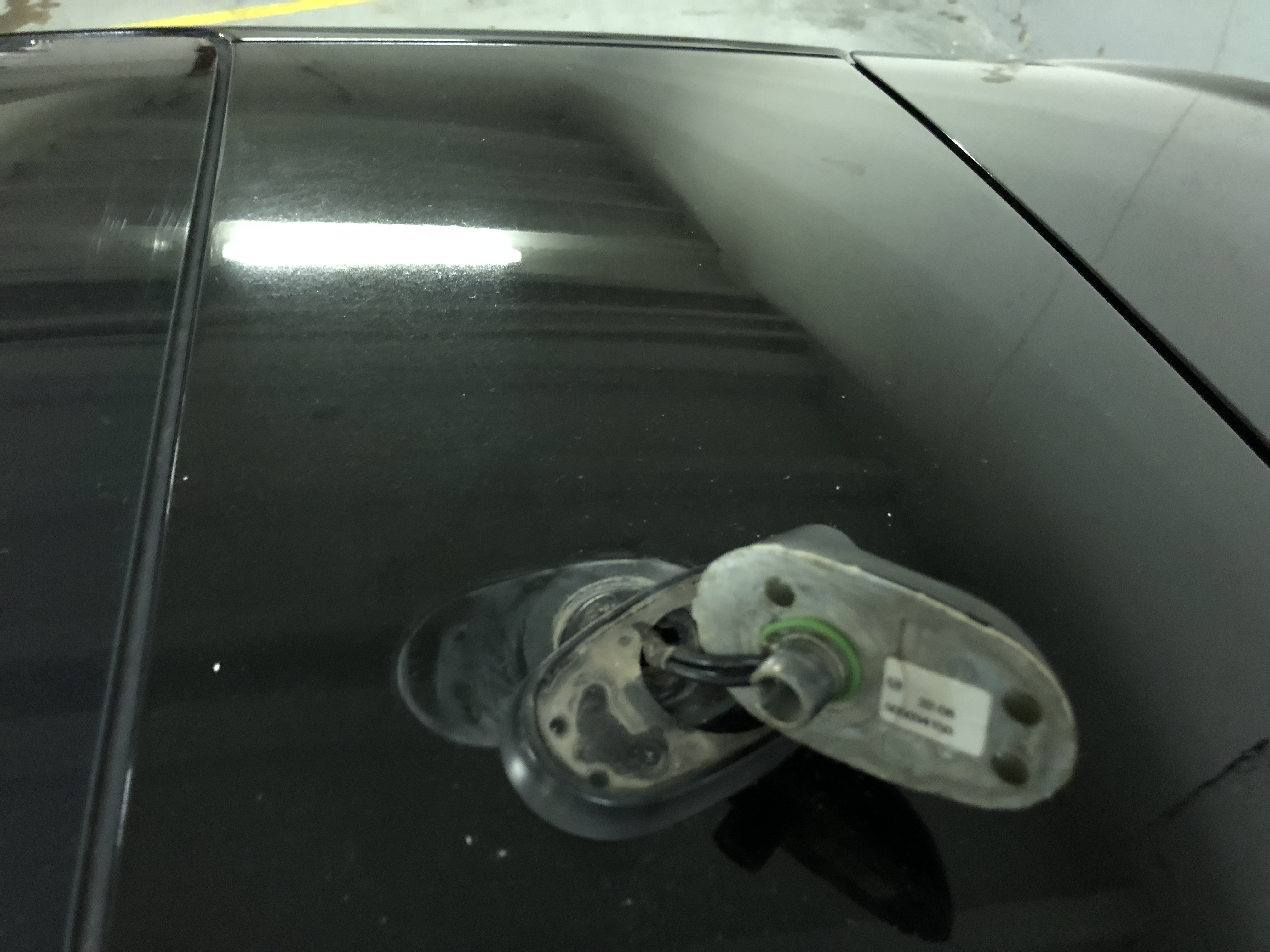

Bon la bonne idée d'Alfa et d'avoir mis un cache rond noir dans le ciel de toit juste au niveau de l'écrou de l'antenne, du coup il suffit de tourner le cache rond et de tirer un peu dessus pour l'enlever.
Ensuite il y a un écrou (soit du 22 soit du 24 je sais pas trop j'ai tenté du 19 mais trop petit du coup j'ai fait ça à la clef à molette ^^)
Ne faite pas comme moi, j'ai tenté en vain de faire sortir l'écrou une fois desserré en continuant de le dévisser .... en fait derrière l'écrou il y a un clips, une fois l'écrou déserré il suffit juste de tirer dessus avec une pince et il vient avec le clips en métal...

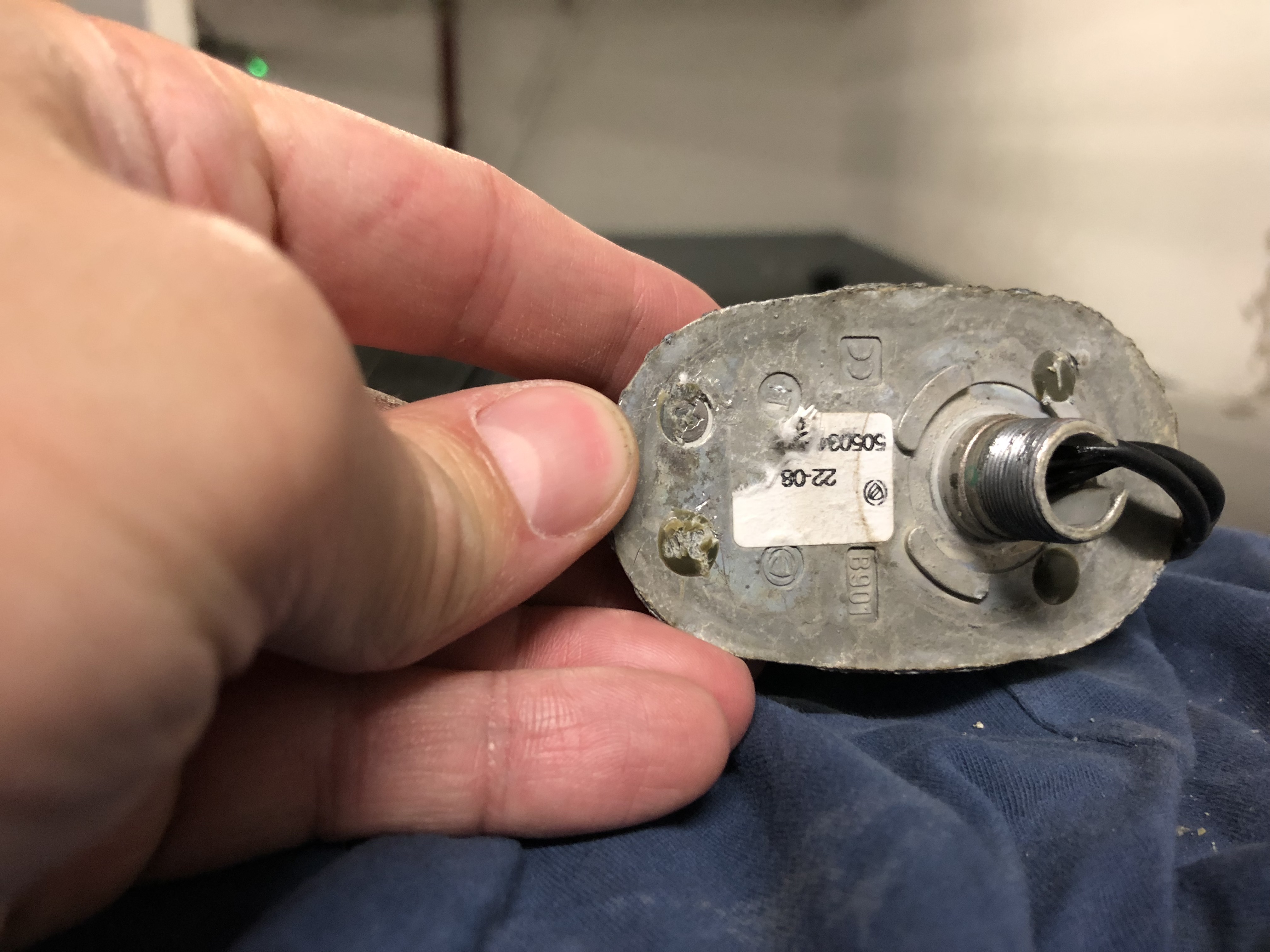

Voilà à partir de la vous pouvez sortir le module d'antenne présent sur le toit. il y a un tour noir  a déclipser, il sert de joint d'étanchéité.
Ensuite on arrive à la partie la plus .... chiante .... En effet il y a 4 petits ronds de plastique au dos du module qui, chez moi, étaient complètement soudés à la plaque de métal. J'ai du les "gratter" avec un couteau pour voir apparaître en dessous les vis cruciforme qu'ils dissimulaient !!!! Ca m'a pris pas mal de temps...

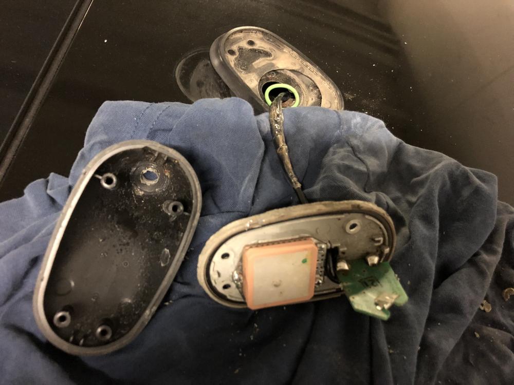

Bref une fois les 4 vis enlevées, on peu enlever le cache du module d'antenne et on tombe sur l'arrivée des 2 cables noirs, l'une va dans un petit circuit imprimé qui est en contact avec l'antenne de toi, l'autre sur un autre circuit imprimé à plat maintenu par 3 vis.
Dans le doute j'ai démonté ce dernier et j'ai aspergé les 2 de bombe contact et WD40.
