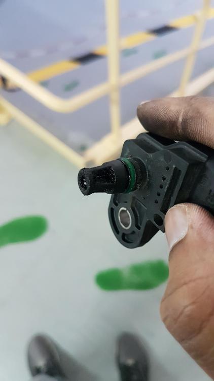

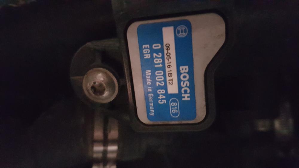

Le capteur se trouve tout en haut.  Il se retire facilement avec un Torx de 20 ou 25.
Mes actions :

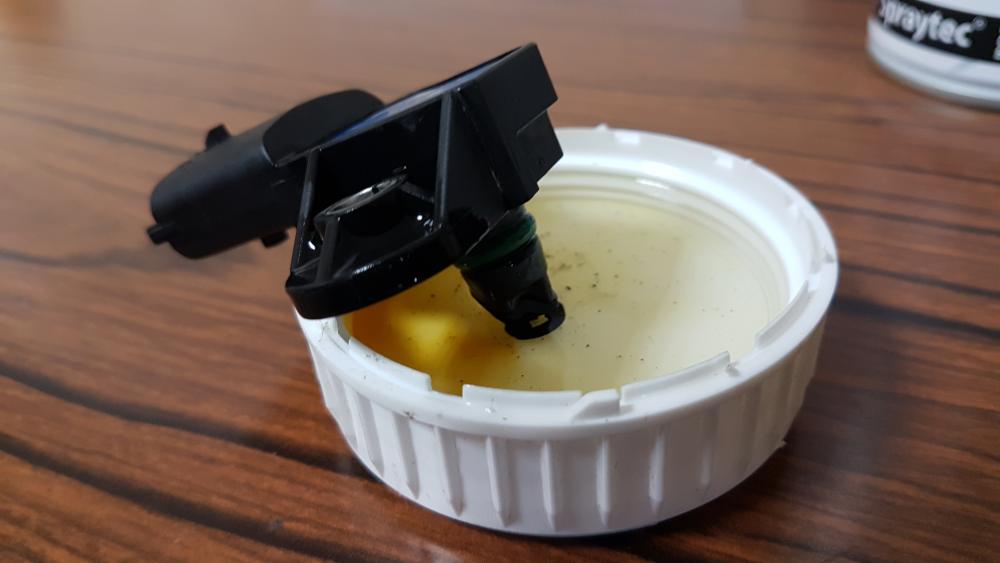

  • J'ai retiré et nettoyé avec des produits le capteur. : AUCUN résultat positif. J'ai passé la voiture chez Norauto pour un effacement de défaut (19€) mais le problème était toujours présent.20180117_102746.thumb.jpg.fbf27d0dc9f6fe260e7302a8837aa914.jpg

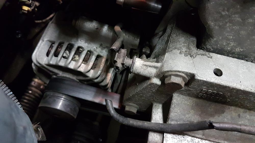

  • Puis j'ai vu qu'une durite était détruite...

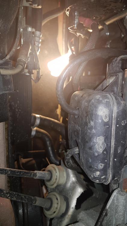

  • Olalala. Et bien j'ai acheté une durite pour véhicule, ) 8€ le mètre. J'ai effectué le remplacement. Il faut la brancher en haut et sous la voiture sur un boitier en plastique.
  • : RÉSULTAT positif. La voiture à retrouvé toute sa pèche mais vraiment, je ne la reconnais plus. Est-ce que dans le temps j'ai perdu de la puissance? Possible.
